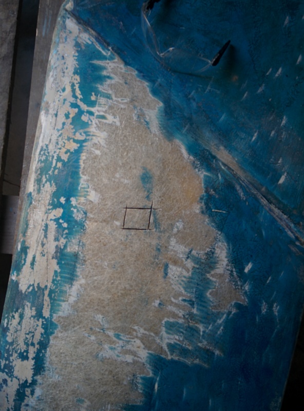

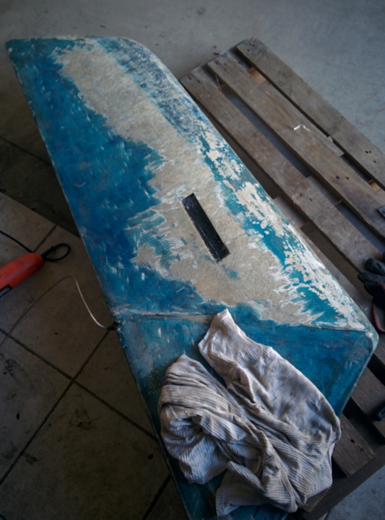

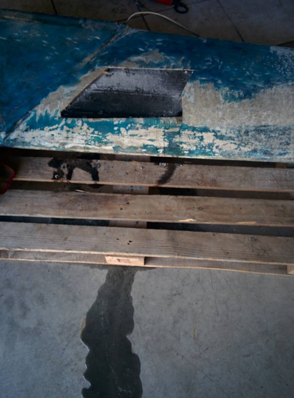

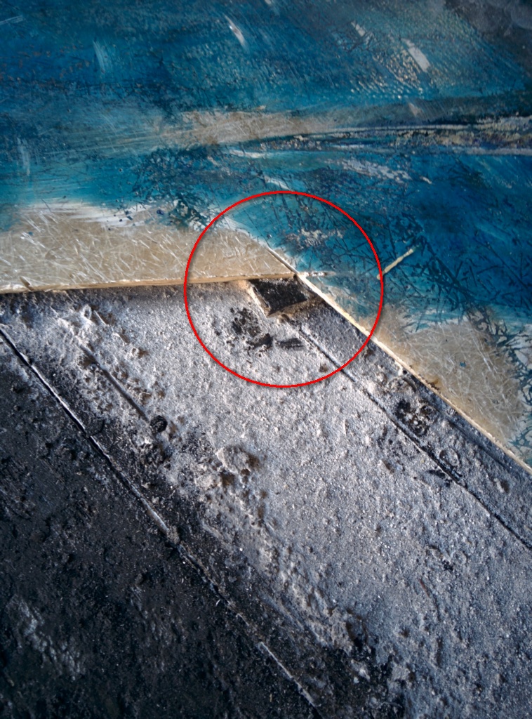

Come avevo anticipato la deriva del mio micropomo si era un po’ gonfiata ed il movimento risultava difficoltoso e si vedeva che toccava la scassa quindi armato di mooooltaaaa pazienza ho smontato la deriva, tagliata sue due lati, fatto uscire tutta l’acqua, riposizionato una piastra in ferro che si era spostata (vedi foto).

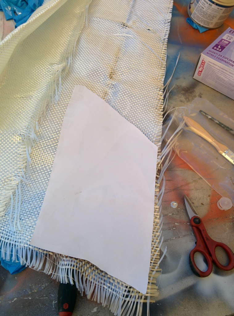

Ho visto che all’interno vi son piastre in ferro solo accostate, almeno nella parte che ho reso visibile, ed una era scostata dalle altre… messa in morsa con dei tiranti ho saldato una piastrina in modo che restasse nello spessore della vetroresina e poi richiuso il tutto; resina, stucco resina per pareggiare e colorato con bianco bicomponente senza antivegetativa tanto la barca resta in secca al nuovo circolo e poi giro di prova :)

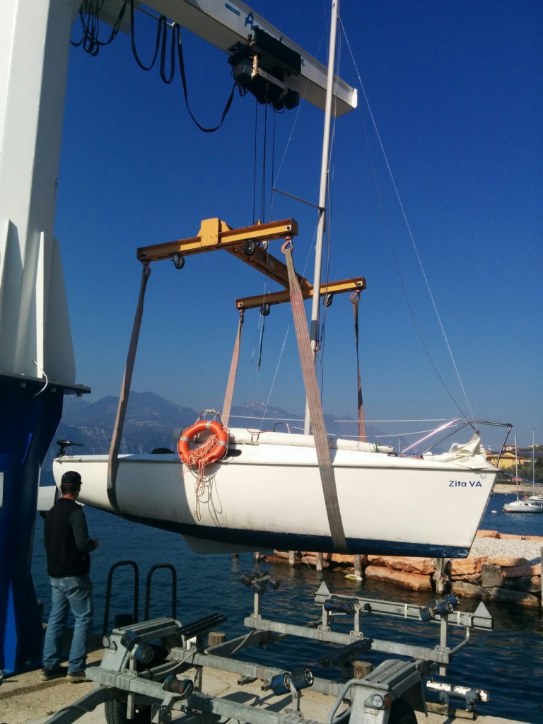

Commento file: giretto di prova :)
9 naviga bak.jpg [ 274.37 KiB | Osservato 5124 volte ]
8 gru bak.jpg [ 260.49 KiB | Osservato 5124 volte ]
Commento file: ricostruzione
7 ricostruzione bak.jpg [ 269.89 KiB | Osservato 5124 volte ]

Commento file: piastra spostata
5 piastra ferro spostata bak.jpg [ 401.33 KiB | Osservato 5124 volte ]

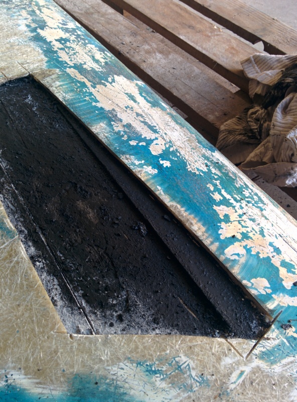

Commento file: esce acqua dai tagli
4 esce acqua bak.jpg [ 143.82 KiB | Osservato 5124 volte ]

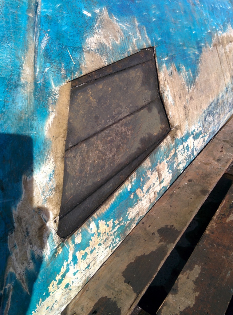

3 aperto bak.jpg [ 246.46 KiB | Osservato 5124 volte ]
2 sec tas bak.jpg [ 221.84 KiB | Osservato 5124 volte ]

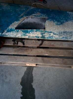

Commento file: primo piccolo taglio per controllare
1 primo tas bak.jpg [ 162.41 KiB | Osservato 5124 volte ]

una domanda mi sorge spontanea...
ma l'ingrossamento... era dovuto alla ruggine sulle piastre?
A vederle non sembravano tanto arrugginite... le hai grattate prima di fare la foto?
 Oggetto del messaggio: Re: ho smontato la deriva del micropomo
MessaggioInviato: 17/04/2016, 21:03
Iscritto il: 11/12/2013, 18:29
Messaggi: 32
Località: Mantova
anche secondo me il rigonfiamento non era dovuto alla ruggine; forse non si vede bene ma una piastra era spostata ed una piccola era "scivolata".
Quando ho tagliato la vetroresina questa era di circa 5 mm staccata dalle piastre in modo uniforme e l'interno dei due pezzi di vetroresina tagliati non avevano lo stampo delle piastre in ferro quindi secondo me era già in piccola parte staccata dall'inizio.
Vi era acqua nella deriva per cui qualcosa che non andava c'era. Io ho stuccato anche tutte le imperfezioni ed i piccoli fori e porosità e quindi riverniciato tutto.
