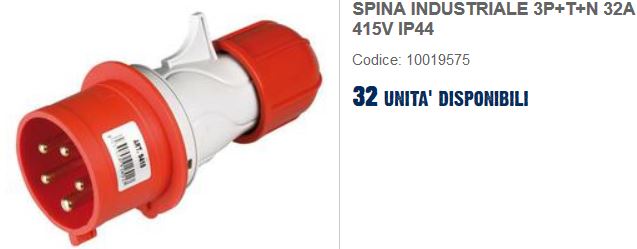

La lunghezza dei cavi varia da 2m (somma dei due poli) a 6 metri (somma dei due poli) in base al posizionamento delle batterie (non ancora definito). Per quanto riguarda i connettori pensavo di prendere quelli industriali da cantiere da 36A che hanno 5 poli e usarne 2 per uno e 2 per l'altro: controindicazioni?
sono enormi...
sono enormi...
nel senso delle dimensioni dei connettori? A me non pareva così tanto, allego quelli visti su bricom

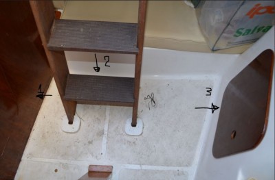

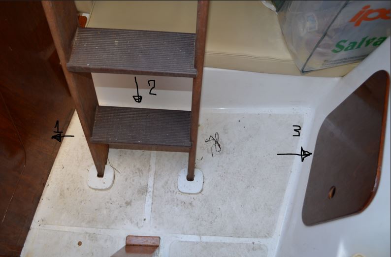

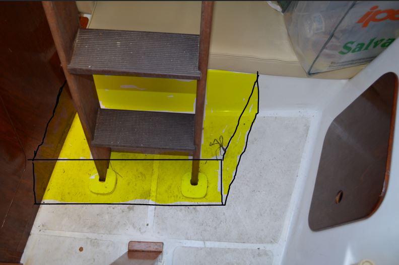

Ok devo decisamente posizionare le batterie al centro. Quelle che avevo visto hanno dimensione 35L 17P 19H cm
Qui pensavo a due possibilità:
1) tutte insieme in una scatola posta sotto la scaletta, in questo caso dovrei accorciare la scala e farla appoggiare su tale scatola, il vantaggio è che stanno tutte assieme, lo svantaggio e che porta via spazio e non so bene come fissare il blocco di 90 kg! (perdonate il disegno)
scatolaBatt.JPG [ 53.83 KiB | Osservato 6446 volte ]
2) oppure una posizionata dentro il "vano" wc, una al centro dietro la scaletta ed una sotto il lavandino:
BattSeparate.JPG [ 51.18 KiB | Osservato 6446 volte ]
Sarei orientato per questa ultima soluzione, ma non è che così nascono altri problemi, tipo il rollio?
