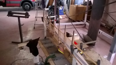

apro questo trd dove illustrerò passo passo la costruzione dei 2 nuovi timoni per la mia barca , come da titolo saranno laminati con tessuti di carbonio ....
innanzitutto ho deciso di realizzare anzichè uno stampo dal quale ricavare dei semi gusci uno scheletro strutturale sul quale laminare le pelli , questo per limitare il numero di pelli necessarie che comunque sono 4 così distribuite 2 in unidirezionale da 400gr (orientate nel senso della lunghezza del timone x compensare la flessione che è lo sforzo maggiore che subisce la pala in acqua) 2 di tessuto bilanciato twill sempre da 400gr .
ovviamente avere un supporto che verrà inglobato nella costruzione porterà ad un leggero aumento di peso ma dai primi conti fatti i timoni finiti dovrebbero alla fine pesare circa 2 kg cad contro gli attuali 6 ....

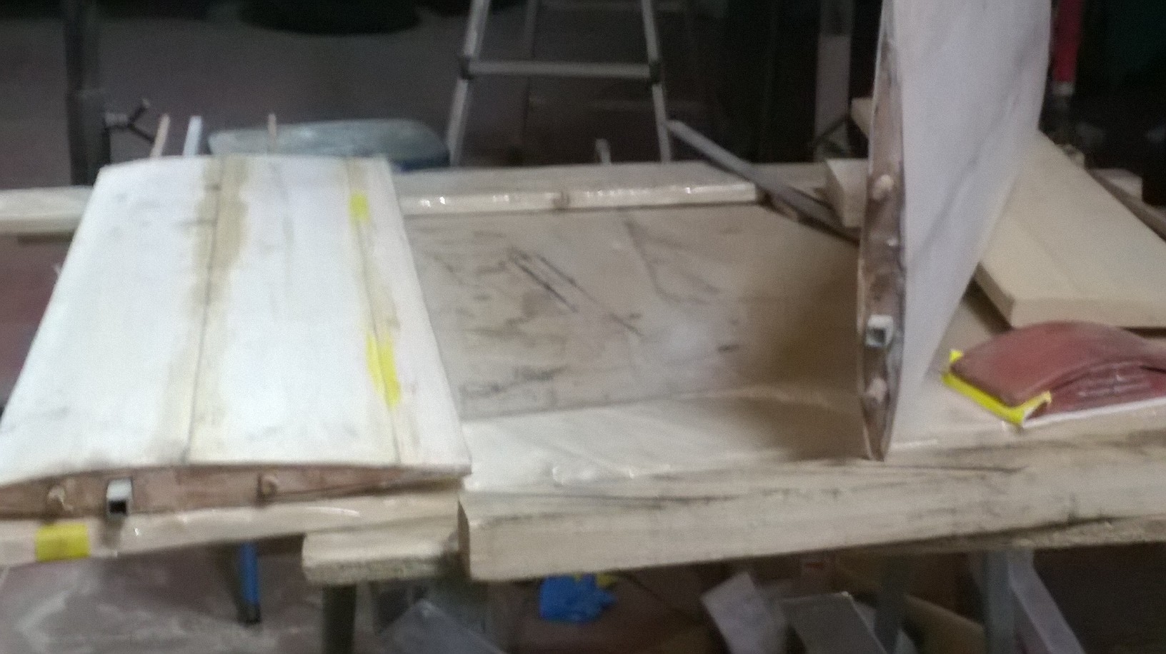

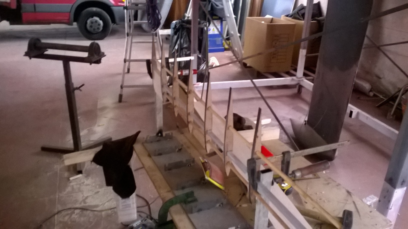

prima di tutto ho tagliato al laser le sagome del profilo naca del timone prevedendo dei fori di allineamento dove ho infilato dei tondini di legno (quelli usati x fare le spine di accoppiamento) più un profilato quadrato 10x10 in alluminio leggero x impedire la rotazione dei pezzi in fase di montaggio
WP_20160213_10_30_47_Pro.jpg [ 371.58 KiB | Osservato 7105 volte ]
WP_20160213_10_30_59_Pro.jpg [ 394.52 KiB | Osservato 7105 volte ]
dopo averli fermati con un incollaggio di epossidica caricata con microfibre vegetali e silice ho coperto il tutto con una pelle formata da listelli di balsa da 100x2 mm

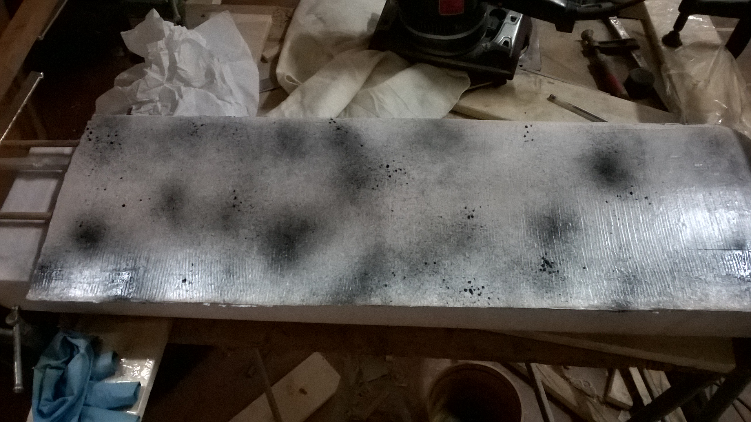

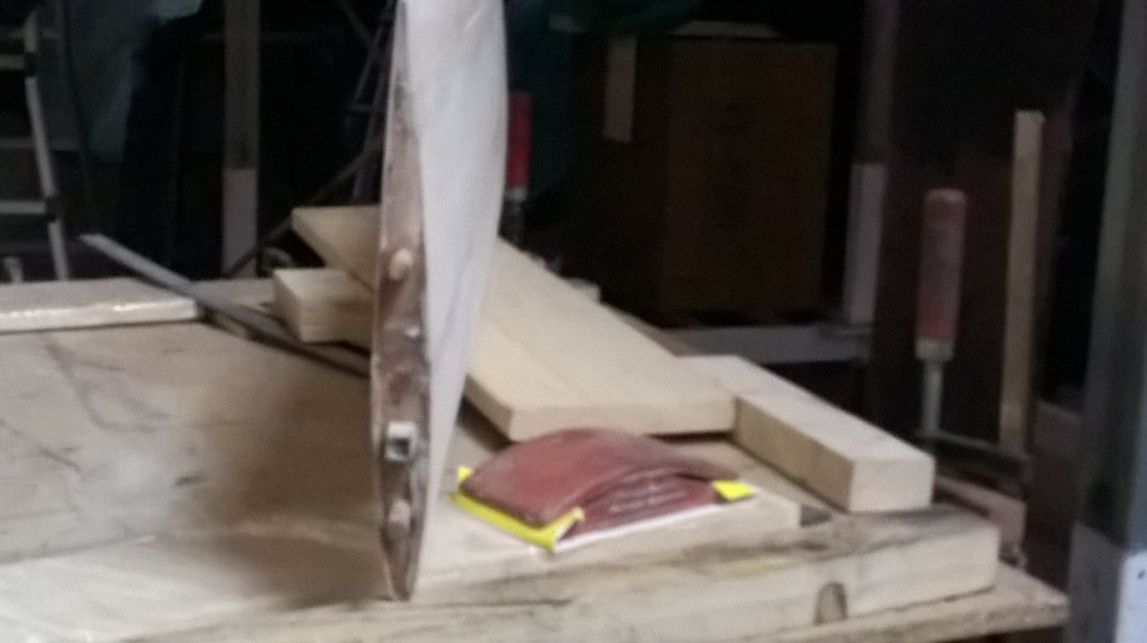

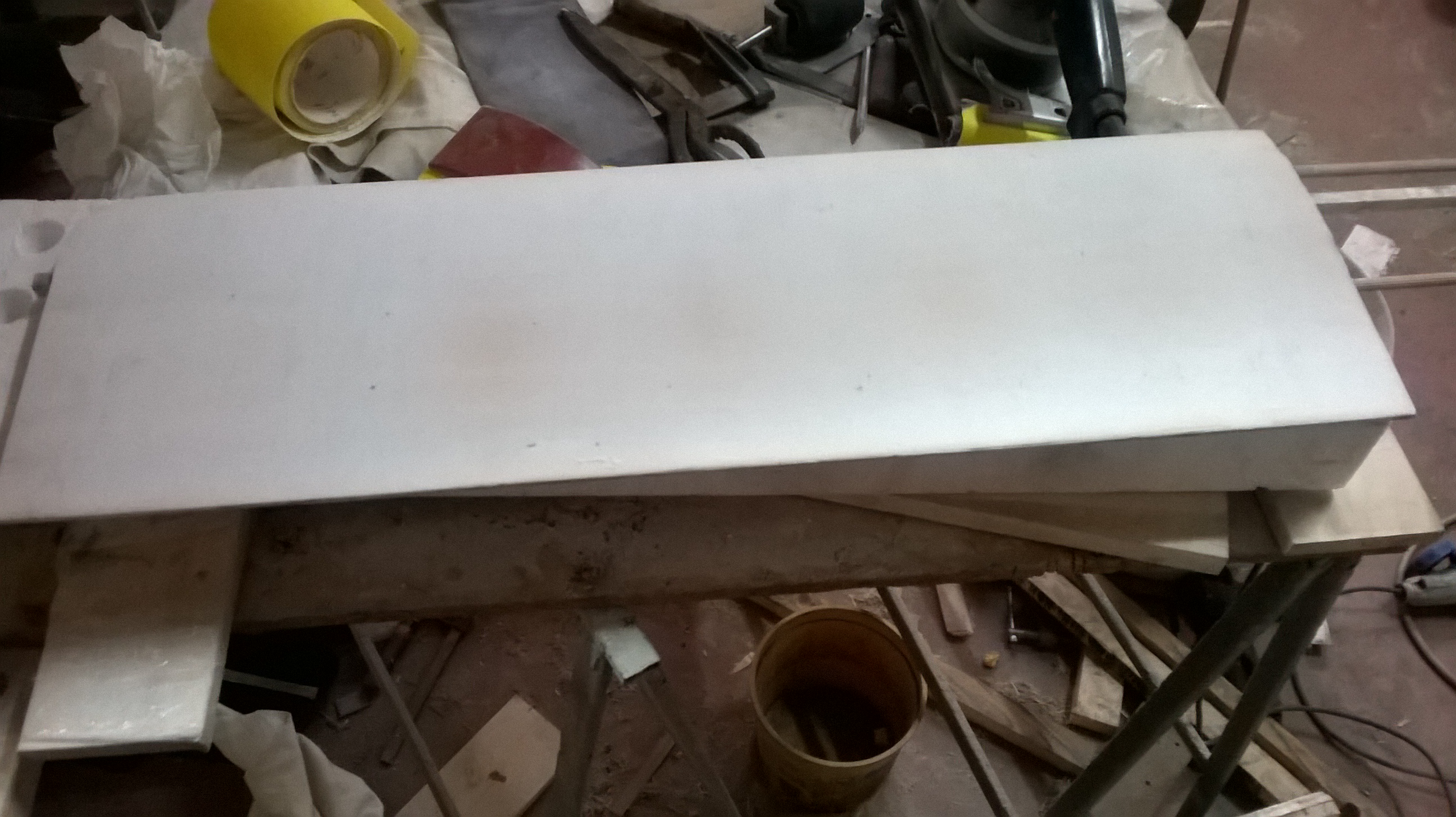

Mentre aspetto temperature più consone alla laminazione ho provveduto alla
WP_20160314_08_55_06_Pro.jpg [ 1.33 MiB | Osservato 6877 volte ]
stuccatura delle pale dei timoni l'operazione conferisce al manufatto maggiore rigidezza per la successiva stesure delle pelli in fibra
WP_20160314_07_40_25_Pro.jpg [ 1.41 MiB | Osservato 6877 volte ]
la tecnica e' la solita prima stuccatura con spatola dentata poi rasatura con spatola liscia quindi spruzzare con bomboletta spray successivamente levigare fino alla scomparsa della vernice si vanno così evidenziare eventuali avvallamenti

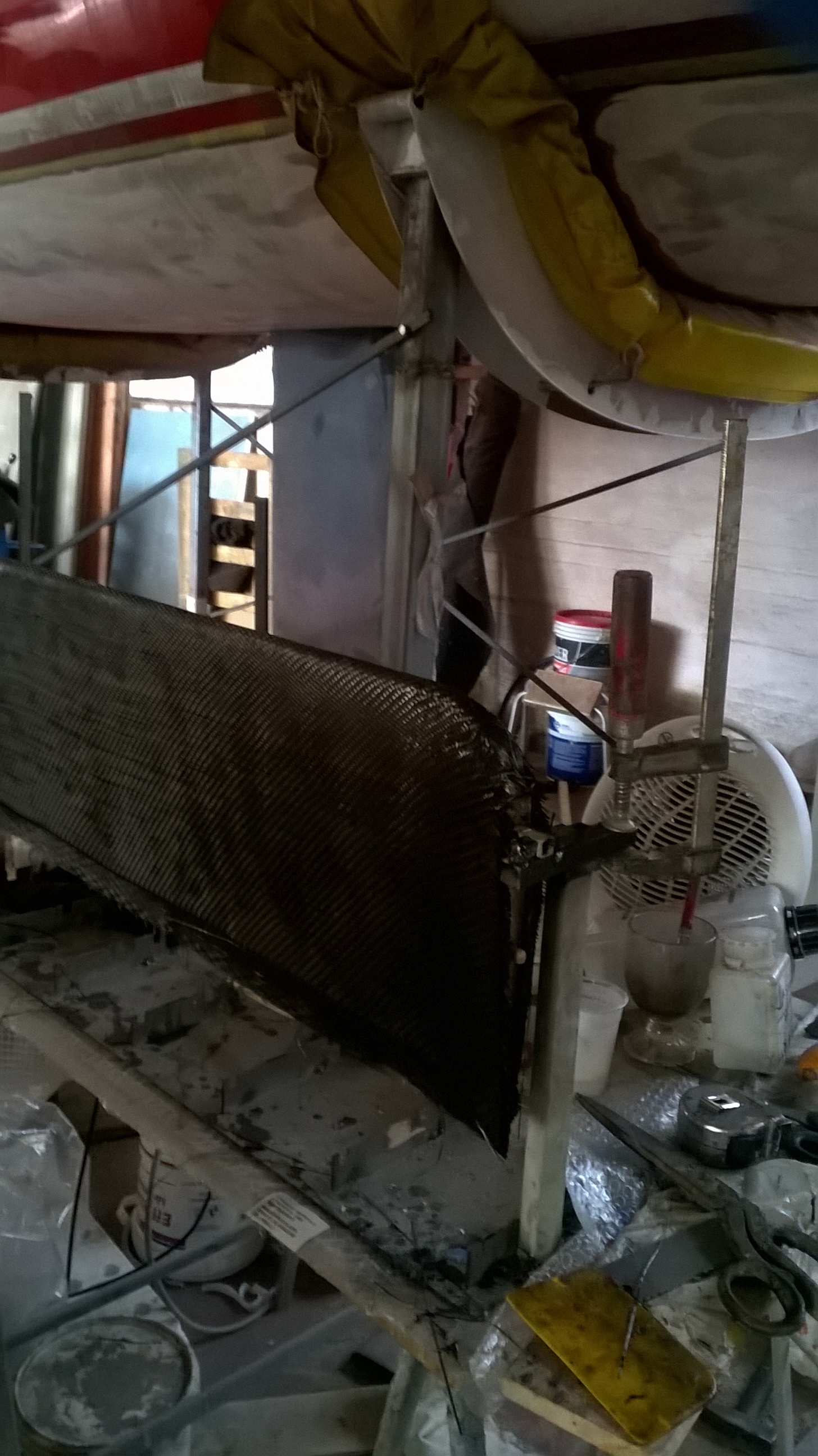

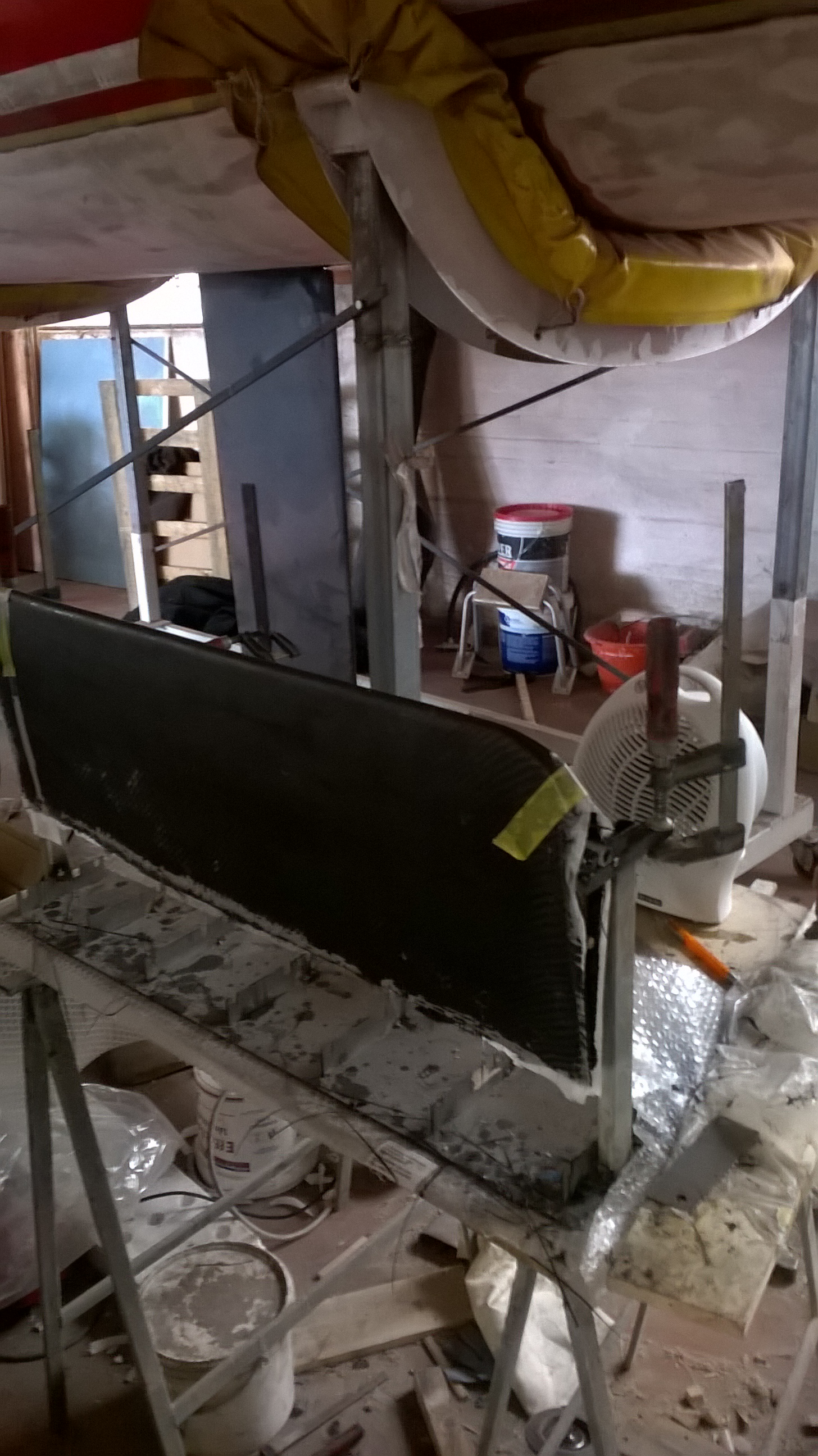

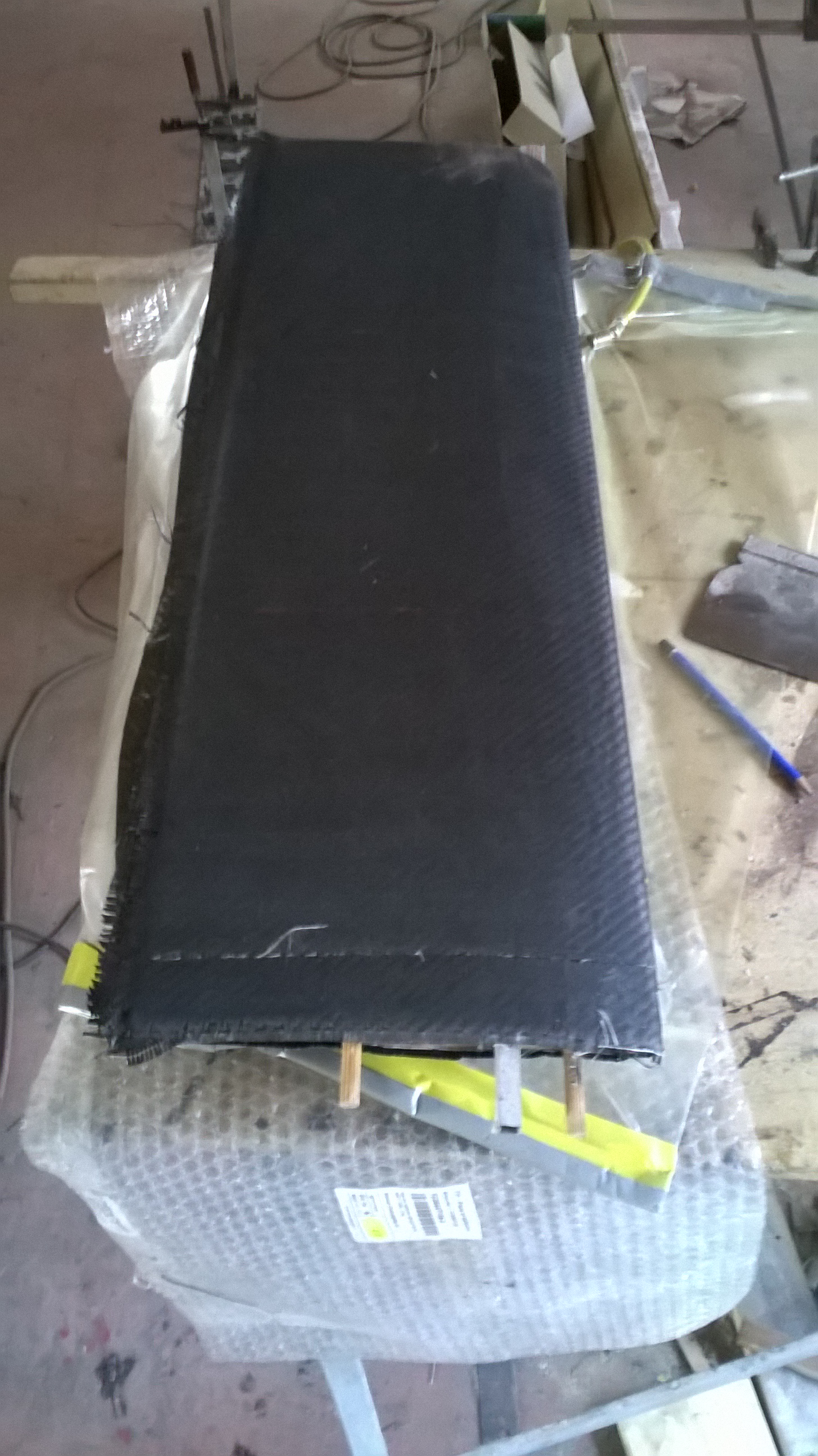

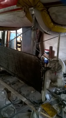

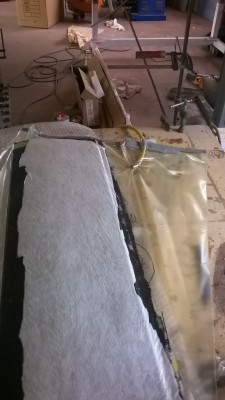

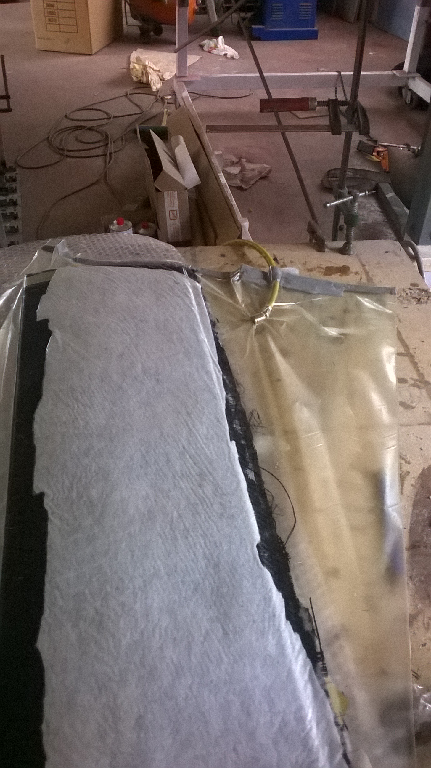

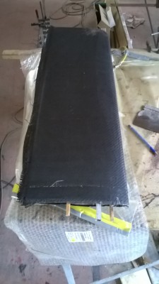

Dopo aver preparato i supporti si procede con la laminazione delle pelli in carbonio si tratta di 2 strati di unidirezionale da 400 gr e di 2 strati di twill da 200gr . Non avendo mai usato queste fibre ho provato a laminare i 2 unidirezionale insieme utilizzando una colla spray per posizionarli sui timoni dopodiché ho steso la colla. Avendo constatato la difficoltà dell'operazione sul secondo timone ho poi laminato a una a una le pelli bagnato su bagnato.
Un passo in dietro per spiegare le difficoltà incontrate :
Il carbonio a differenza della vtr assorbe meno la resina e soprattutto non cambia di colore mentre si impregna quindi x un buon lavoro ci si deve aiutare con una spatola morbida in gomma premuta ripetutamente sulla superficie in modo da spingere all'interno la resina e contemporaneamente far uscire l'aria intrappolata sotto (operazione da continuare fino a che si sentono le bollicine scoppiare)
Dopo l'unidirezionale si passa al twill che permette di seguire bene le forme ma è delicato ed è facile rovinare la tessitura (se si vuole lasciarlo a vista).
Terminate queste operazioni si mette il peelply e se si è optato x una laminazione manuale il lavoro è terminato;nel mio caso ho voluto provare a usare il vuoto x cui ho avvolto il timone su un panno aeratore e quindi ho infilato il tutto in un sacco x il vuoto chiuso poi con del mastice il risultato finale è soddisfacente soprattutto x la perfetta adesione tra i vari
Commento file: Twill
WP_20160407_10_55_13_Pro.jpg [ 1.31 MiB | Osservato 6775 volte ]
strati.

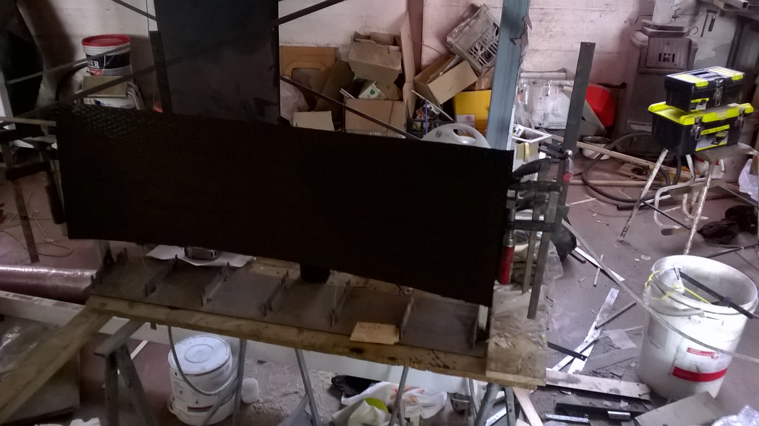

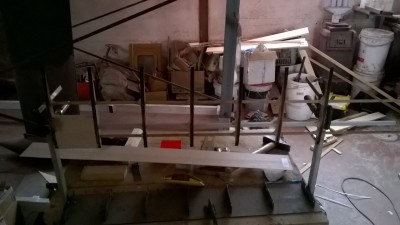

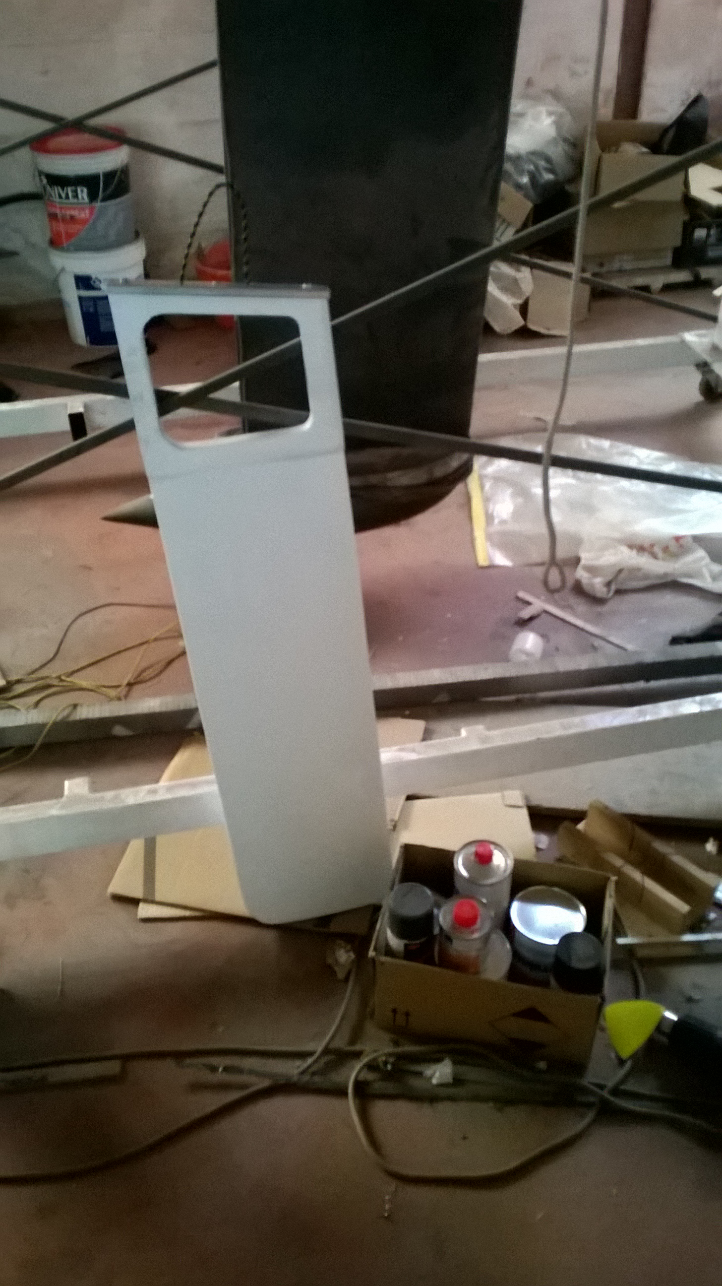

Finiti...
WP_20160506_18_33_25_Pro.jpg [ 1.03 MiB | Osservato 6632 volte ]
WP_20160506_18_32_03_Pro.jpg [ 1.35 MiB | Osservato 6632 volte ]
