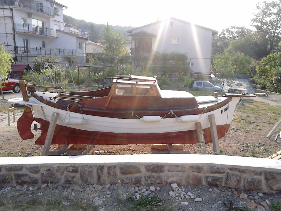

....e mi serve un aiuto
- una barca in legno, se riempita di acqua, può stare fuori dall'acqua per un qualche mese?
- esistono "madieri in croce" oppure "incrociati"? se sì cosa sono?
- come si fa a costruire una coperta in legno e renderla impermeabile? Immagino si usino tavole a incastr0 (immaschiate?)....ma poi?
- quale manutenzione necessita un motore 7 cv diesel entro? Consumi? velocità possibile per 1600 kg? ( :| :roll: )

Non ho risposte certe, ma qualche osservazione me la permetto, a meno che tu non stia intraprendendo un restauro filologico...
- una barca in legno, se riempita di acqua, può stare fuori dall'acqua per un qualche mese?[/quote]una barca fuori dell'acqua ma piena d'acqua dentro? Mi sembra un bel modo per farle male.
Una barca in fasciame può stare fuor d'acqua qualche mese, se all'ombra e al fresco. Se non puoi bagnarla spesso, dovrai poi immergerla fino ad affondarla ed aspettare che il legno abbia ripreso la sua forma. Poi si parla di calafature...
non ne so nulla..
Forse nemmeno maschiate. Semplicemente accostate e ricoperte con tela a sua volta pitturata. Se ivece parli di teck mi arrendo.
1600 kg di barca? E la lunghezza? E il baglio? E il pescaggio? E... mi sa che i dati sono pochini...
Va be' aspettiamo gli altri, va...

Credo onestamente che sia una cazzata...costerà di ripristino più di un buon usato,ci investirai tantissimo tempo e molti soldi,potresti con meno avere da subito uno scafo sano con la certezza di navigarci...e fin qui niente di nuovo sotto il sole,quindi foto dati tecnici e vediamo se se po' fa
-no. Se la riempi d'acqua dolce il legno marcisce. Se la tieni su un invaso il peso dell'acqua sfonderà o deformerà lo scafo.
-se la barca è in fasciame e sta fuori dall'acqua qualche mese il legno si ritira e poi quando la rimetti in acqua deve avere il tempo di crescere prima di far tenuta di nuovo ammesso che possa ritornare a posto senza dover ricalatafare tutto. Nel frattempo che la barca si riempie di acqua, , ed in attesa che il legno ricresca, mi sai dire che fine fa il tuo entrobordo?. Credo dovresti smontare il motore, tappare i fori, aspettare che il legno turi le falle e poi rimetti il motore al suo posto.
Non mi pare una cosa da fare a cuor leggero.
-un motore da 7 cv diesel su una barca da 1600kg che immagino sarà lunga al massimo 8 mt, la porta tranquillamente a 5,5 nodi in acqua calma.

fasciame!!!!!!!!!!!!!! klinker? sovapposto? accostato e commentato?
madrieri che si incrociano uniti in modo geodiedrico in uso su fasciami incrociati e incollati in più strati
ma che barca è???? di che anno, approssimativamente......
Motore per uscire dal porto a far regate o per navigare in ogni tempo?
e' un farymann 18W/K34 o suoi derivati (es. nanni)?
in alternativa un BMW D7... ?
Consumi max 1.5 l/h circa
manutenzione? abituati a quella quasi nulla di un fuoribordo, quella di un entrobordo e' una tragedia...
a meno che non sia stato intallato uno scambiatore (non previsto per motori cosi' piccoli), il circuito di raffreddamento utilizza direttamente acqua marina quindi ci potrebbero essere problemi di intasamento da calcare o corrosione delle camicie del cilindro.
[e son dolori.... ]

non volevo parlarne per scaramanzia, ma ormai mi avete demolito.
si tratta che in Croazia, per avere diritto al posto barca comunale riservato ai residenti ci vuole la barca (ma va?) e il posto barca vale più della casa.
tanto più che pensavo di avere una barchetta da usare al posto della macchina. Detesto guidare e l'idea di andare a fare la spesa in barca....vuoi mettere? Oltre che a gitarelle e alla pesca, poiché ho deciso di diventare pescatore :ugeek:
da un paio d'anni quindi ho messo via dei soldi ogni mese per comprare una barca a motore :oops:
per le necessità sopra esposte.
L'idea era quella di prendere una volgarissima pilotina in plastica con banalissimo tomos annesso. Ora è venuto il tempo di rompere il salvadanaio (giuro che è vero), fare due conti e pensare a cosa prendere, quando è uscita questa
prodajem-drvenu-barku-tip-guc-kabinom-natkabinom-slika-51924692.jpg [ 152.11 KiB | Osservato 7220 volte ]
e lì la fantasia è partita e ho pensato perché devo prendere un pezzo di plastica bianca che galleggia, quando posso avere una barca. :?:
solo che poi mi avete massacrato con la razionalità
