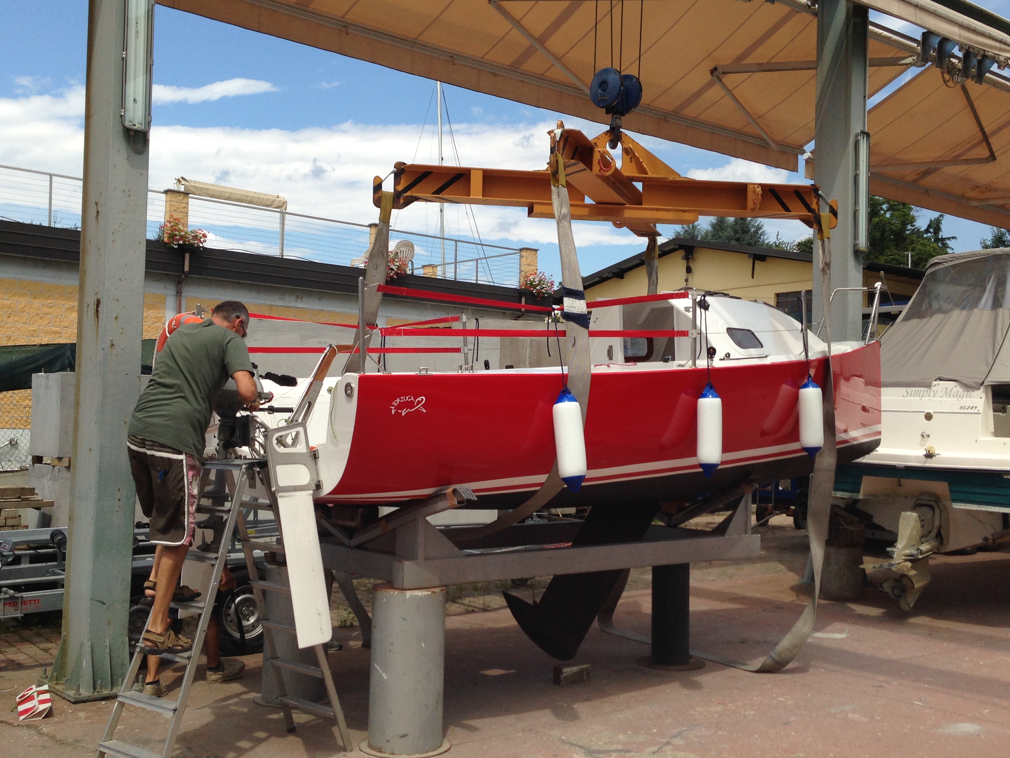

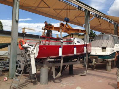

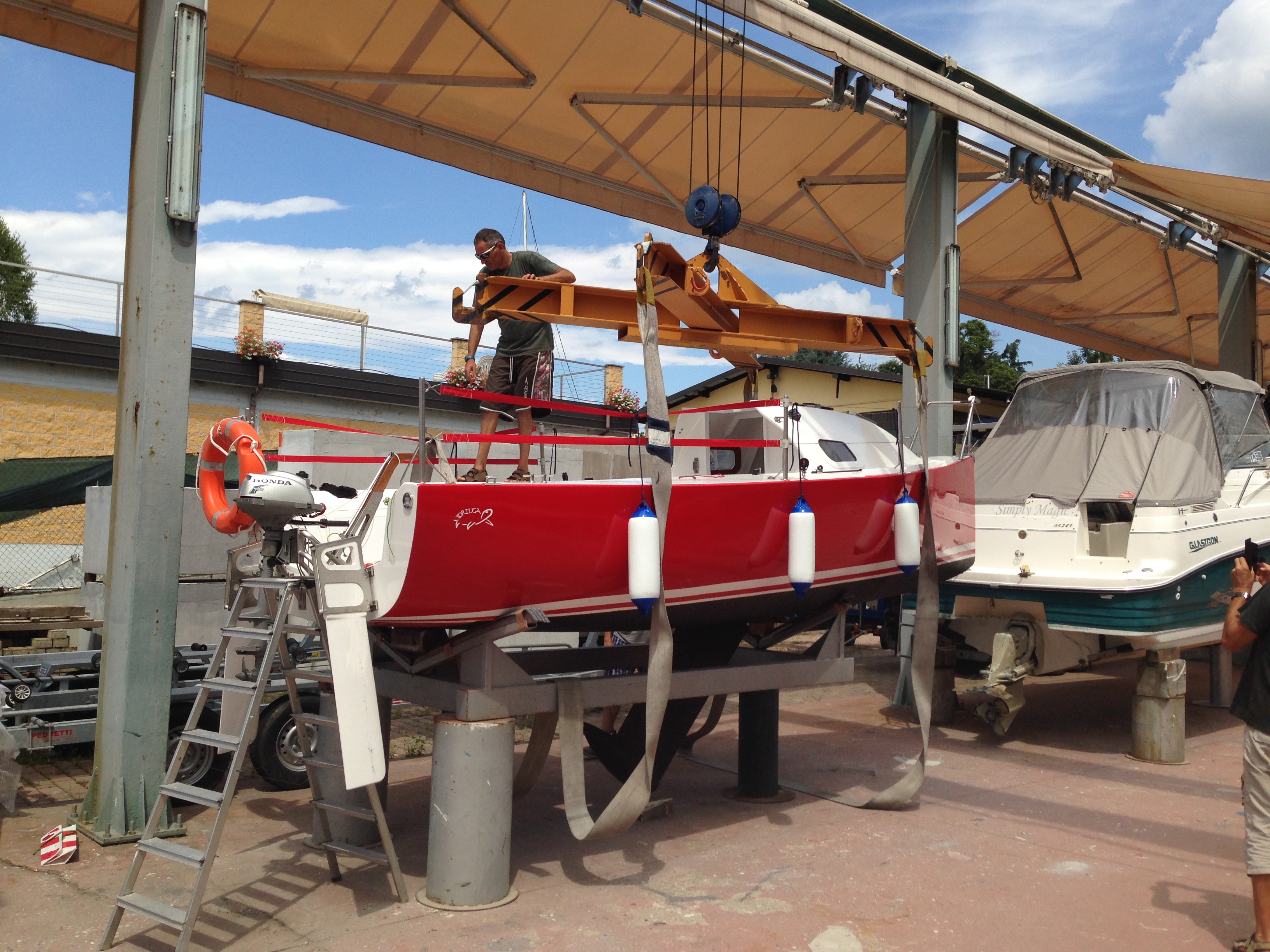

ciao, vorrei gentilmente sapere se qualcuno usa i bilancini di sollevamento, come si usano per sollevare ed imbragare in sicurezza gli scafi, quale il migliore qualcuno ne ha realizzato uno per uso personale, come lo ha concepito, grazie a chi vorra rispondere

in una barca a vela il baricentro normalmente si trova all'incirca un pelo a poppa o prua del centro della deriva , ne consegua che le cinghie andranno messe a poppa e a prua del suddetto punto , il bilancino ha lo scopo di trovare il giusto punto di sollevamento senza abbattere l'albero in oltre più le 2 cinghie sono distanti tra loro e meglio è ; altro compito di un bilancino è quello di impedire che il tiro delle cinghie stritoli lo scafo ecco un altro motivo della forma a x o ad h che normalmente si vedono

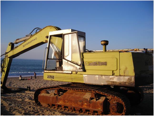

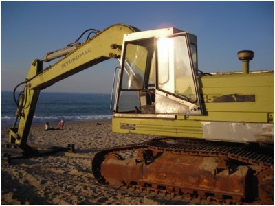

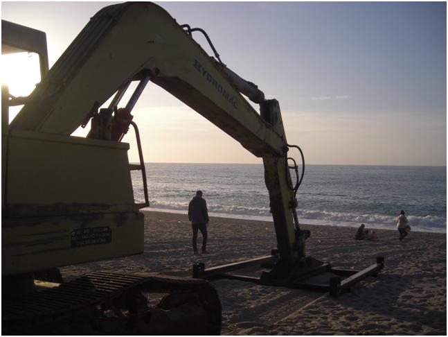

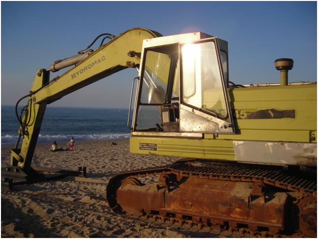

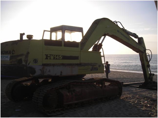

presso un piccolo cantiere nautico in calabria zona tonnara di palmi usano questo sistema, ad una macchina movimento terra cingolata , hanno applicato un rudimentale bilancino in travi di acciaio , cosa pensate di questa soluzione,

Mi fa sempre paura quando la barca si muove appesa, può oscillare picchiare e perfino sfilarsi dalle cinghie. Se solo per sollevare e appoggiare su un invaso che poi viene trainato va benissimo.

anche io a livello empatico ho provato le tue medesime paure e fobie da sollevamento, non si sa mai come finiscono queste operazioni basta una disattenzione o un po di sfortuna una folata di vento improvvisa e la barca diventa un " pendolo. per fortuna murphy è un tipo distratto
