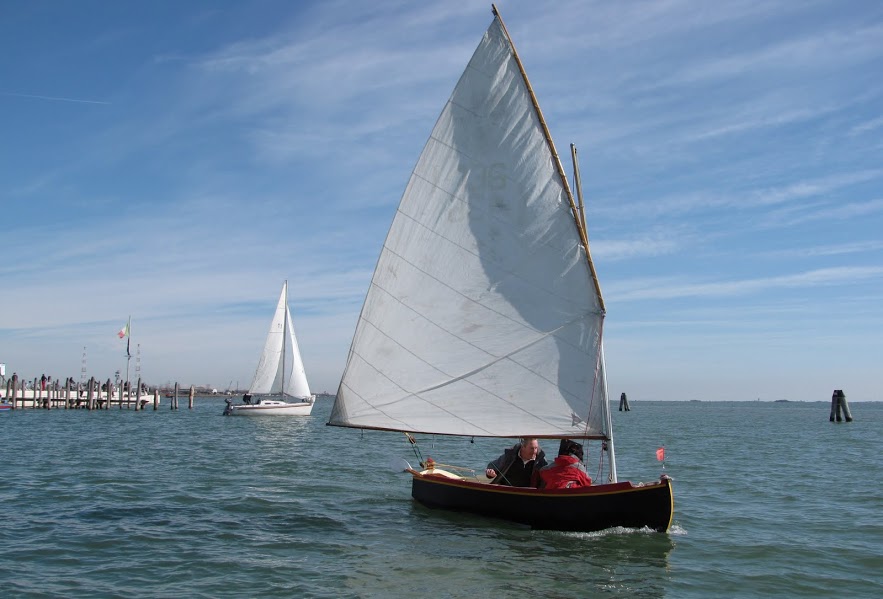

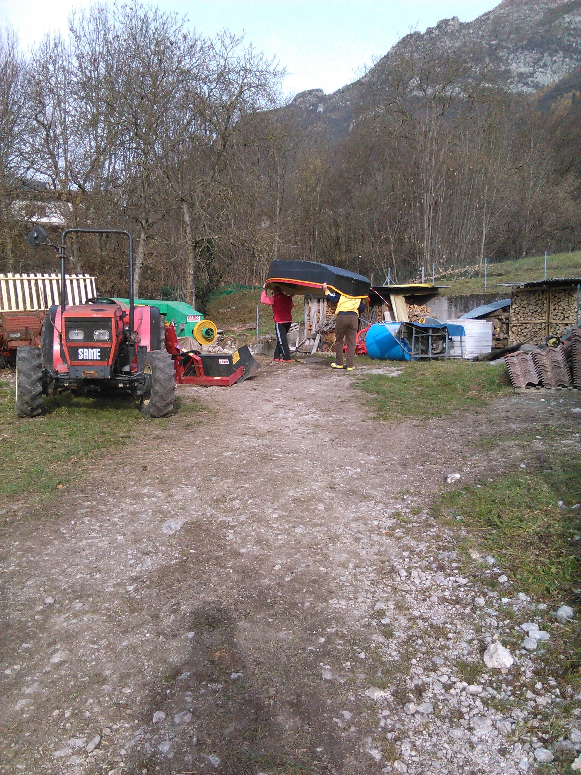

in cambio di una fetta di salame e un bicchiere di grappa sono diventato il nuovo armatore di genius loci, bellissima barca da laguna autocostruita in compensato marino. La barca ha trovato nuova sede provvisoria tra i trattori e la legna, in un laboratorio che sempre più sta scoprendo la sua propria vocazione di squero
IMG_20151129_110134.jpg [ 1.82 MiB | Osservato 5601 volte ]
la barca è praticamente pronta a navigare, dopo qualche intervento cosmetico e una sistemata generale, a parte qualche dettaglio più delicato.
Invito il costruttore e munifico ex armatore che me ne ha fatto omaggio a rispondere alle domande tecniche cui lo sottoporrò, per rendere tutti partecipi, così come è giusto all'interno di una comunità, ma anche per condividere consigli e suggerimenti.

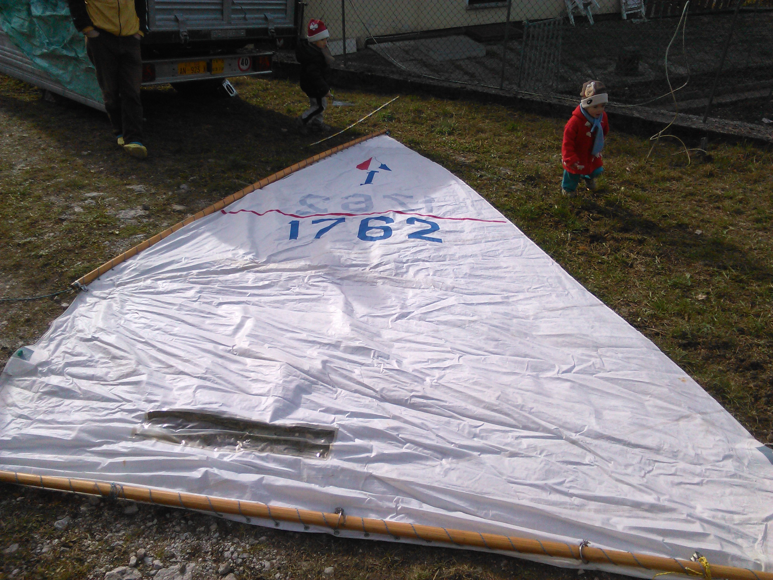

- insieme alla barchetta ho ricevuto in .....prestito....una vela da dinghy, ottima e perfettamente tenuta
IMG_20151129_112453.jpg [ 1.27 MiB | Osservato 5601 volte ]
- l'altezza totale della vela è di 6 metri, ma - chiedo conferma - essendo la vela issata dal picco, immagino che l'albero non debba essere alto quanto l'intera vela, ma quanto quel cordino d'acciaio fissato al picco che sembra essere il punto dove legare la drizza per issare la vela. Giusto?

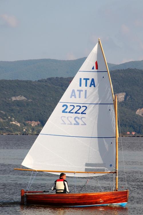

L'albero di una randa con picco di solito arriva alla metà dello stesso, così da avere una leva positiva nell'issata.
come ha detto Paddy la drizza si incoccia a circa 1 terzo del picco, dove c'è il cordino di acciaio. Visita il sito della classe dinghy e vedi come si fa.

che dici, forse qualche foto di come è la barca armata può aiutare?
nota che ci sono foto con armo a dinghy e foto con la randa che poi ho riutilizzato su Dejà Vu.
noterai che ci sono foto che mostrano le derive laterali, che per la prima volta ho provato su Geniusloci. Le ho tolte poi quando ho modificato il forno con termanto e dacron termoretraibile come è adesso.
Una barca sperimentale serve per fare esperimenti ed io modestamente li feci.
https://goo.gl/photos/Q6X66qBLm9y1rSRy7 dinghy
https://goo.gl/photos/G7xcLRF4YQvnqxNDA randa aurica alare
https://goo.gl/photos/mbmZSuoczu9vU6Wq5 modifica del fondo con termanto
dimmi se riesci a vedere gli album sottostanti ai link
