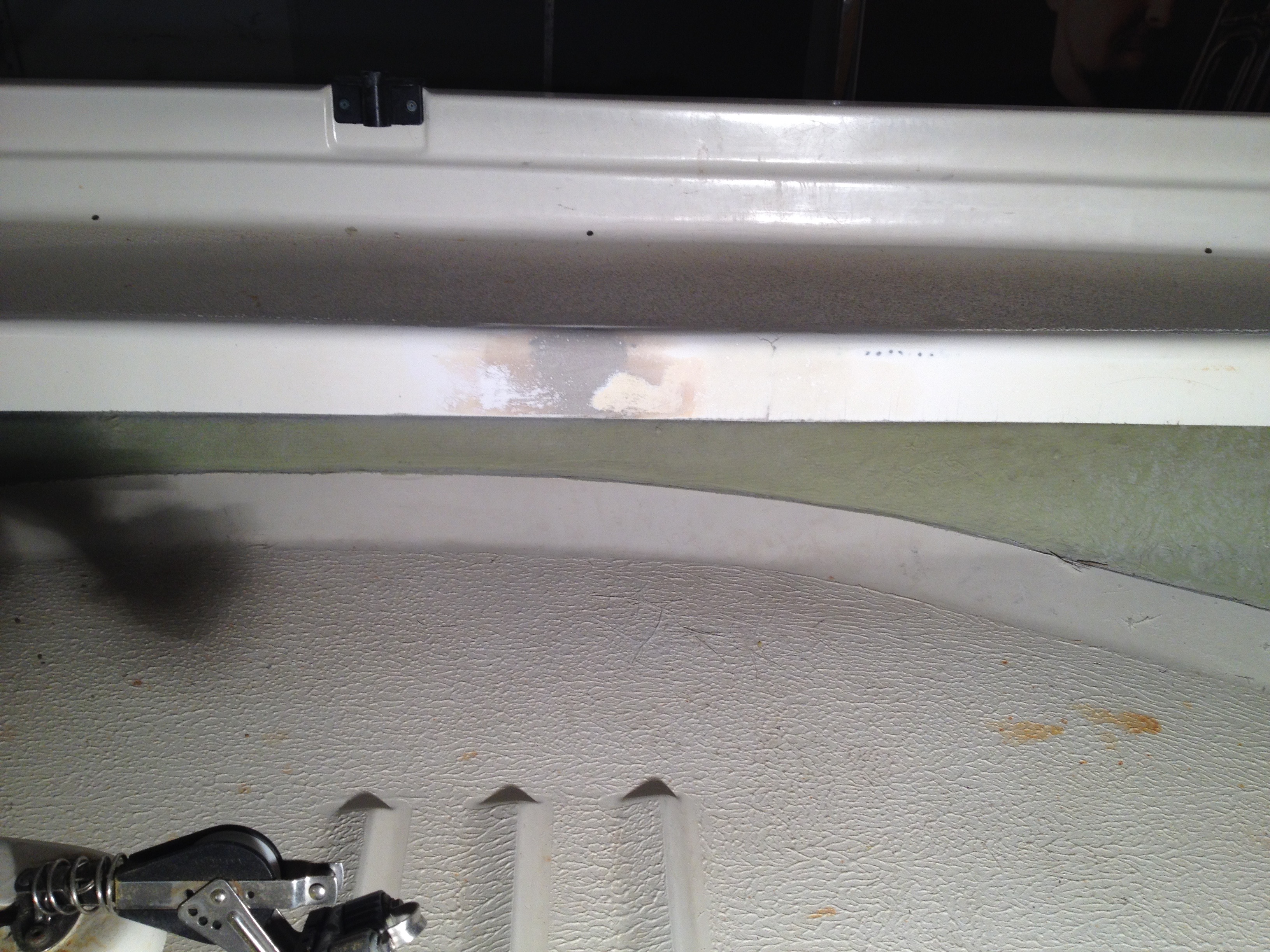

Ciao a tutti, mi si è rotta la panca seduta in resina come da foto ha proprio ceduto creando un taglio netto. Ho pensato di fare appoggiare il tutto su una tavola di multistrato,posizionarla sotto la panca per poter scaricare il peso sul fondo e creare così una sorta di gavone che utilizzerei per inserire dei gonfiabili per la galleggiabilità.
Domando:
Il fondo regge?
posso verniciare la tavola in legno con il gealcoat per impermeabilizzarlo?
Avete una soluzione migliore?
Grazie a tutti per l'aiuto.

Metti altre foto, magari con angoli diversi e campo più ampio.... personalmente non riesco a visualizzare la rottura :roll:

Ciao Nexus grazie per aver risposto,la rottura è a dx della macchia è una striscia ,se faccio pressione sulla panca si apre lo squarcio.

ciao io la rottura la vedo ma dalla foto non rieco a farmi un'idea precisa dell'insieme servirebbero altre foto.
Tuttavia x quanto riguarda la verniciatura la risposta è si ma devi dare un fondo idoneo , altra soluzione possibile se il manufatto non rimene esposto direttamente al sole è la semplice inpregnazione con resina epossidica .

Grazie per l'aiuto ma ho provato a mettere resina con fibra di vetro si è rotto subito .Praticamente quella che vedi è la panca di seduta sotto è vuoto.Quindi quando mi siedo si apre a taglio.
