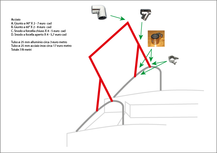

Il prossimo anno voglio il frigorifero e per riuscire ad alimentarlo ho bisogno di più potenza. Il pannello attuale da 30 watt non è sufficiente e installare un altro sull'altro lato mi impedisce parecchio salire e scendere dalla barca. Inoltre ho intenzione di smontare le luci di via attuali, scomode e mal funzionanti.
L'idea è creare un arco a poppa più semplice possibile e facilmente asportabile tale da sostenere:
- pannello solare da 60/80 watt
- luci di via
- luce da pozzetto
- supporto tendalino
Lo stesso sarà poi cablato al nuovo impianto elettrico (segue altro thread apposito) con uno o due connettori passascafo in modo da poterlo togliere per il trasporto e per i periodi di inutilizzo. In particolare in inverno il tutto verrebbe asportato e salvaguardato, a bordo rimarrebbe solo la luce in testa d'albero e il secondo pannello già oggi installato.
roll bar viko.jpg [ 126.43 KiB | Osservato 6245 volte ]
Guardando in rete ho trovato più conveniente per le giunzioni il sito spray store, mentre i tubi li ho trovati ad un brico in alluminio a prezzi sicuramente concorrenziali.
Il totale purtroppo non è da poco, anche escludendo i passascafo, i cavi e le luci siamo nell'ordine dei 70/90 euro.
Per questo pensavo di ridurre ulteriormente i costi fabbricandomi io le giunzioni usando barre di alluminio ottenendo oggetti tipo questi:
WEC6228.jpg [ 62.55 KiB | Osservato 6245 volte ]
occhio che i tubi del brico sono di alluminio vero (non lega) e non sono anodizzati.... l'ambiente marino potrebbe mangiarteli in un batter d'occhio...
C'è scritto anodizzato. Ma grazie per la dritta.
La mia paura è che l'accoppiamento con l'inox possa mangiarseli comunque.

Anche io avrei l'intenzione (in alternativa al tendalino che ho postato qualche giorno fa) di fare un roll-bar semplice per tendalino e pannello solare. Metterei un pannello di quelli lunghi e stretti e molto leggeri (in termini di kg, ma molto pesanti se come unita' di misura si usa l'euro).
Avevo anche io pensato a tubi di alluminio ma mi preoccupano le giunzioni di acciaio per la corrosione.
In alternativa ci sono quelle in nylon che, per strutture leggere, secondo me potrebbero andare bene lo stesso. Inoltre, forse potrebbero essere meglio i terminali da intestare (tipo questo http://www.nauticamancini.com/images/Ma ... 4_0218.jpg )perche' regolabili in angolazione. Secondo me con quelli di nylon il costo complessivo si riduce di molto.

L'alluminio a contatto con acciaio lo si può isolare con duralac, altrimenti in fase di attacco semplicemnte con un materiale gommato.
Mi perplime cmq la poca robustezza dell'alluminio, salvo il fatto di esagerare con dimensioni e spessore.
Il tubo singolo non mi piace....troppo predisposto a piegarsi.
Hai pensato anche alla soluzione draglie? Tipo appendere due pannelli alle draglie nei lati del pozzetto? Di certo è che dovresti orientarli, o sbandare parecchio il viko e sempre dalla parte del sole ;)
