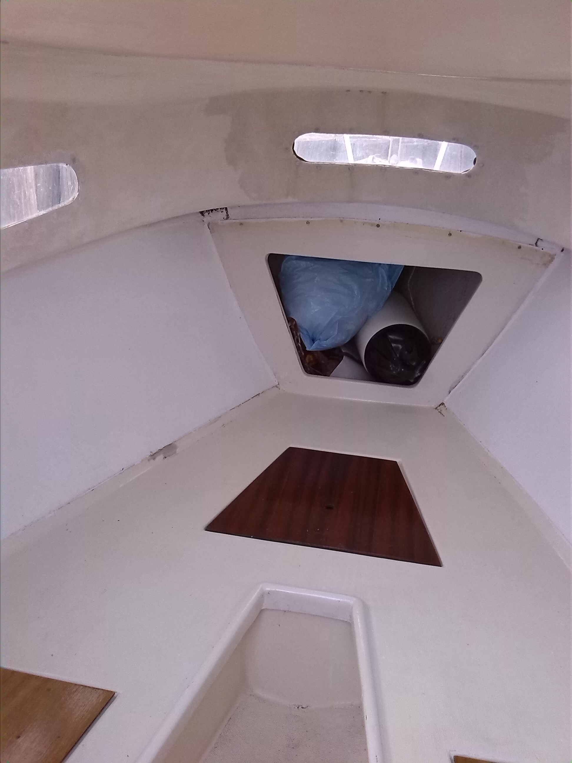

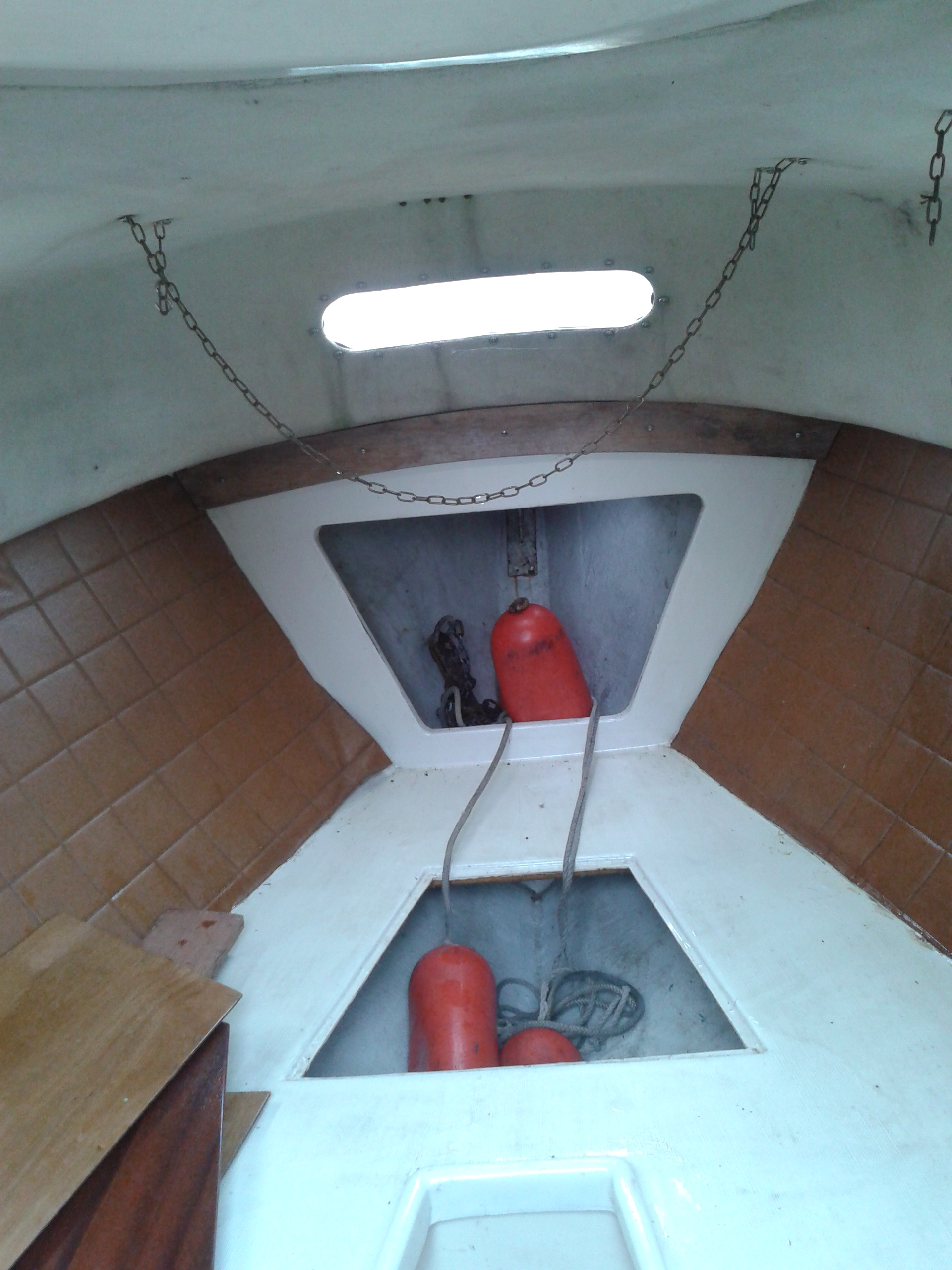

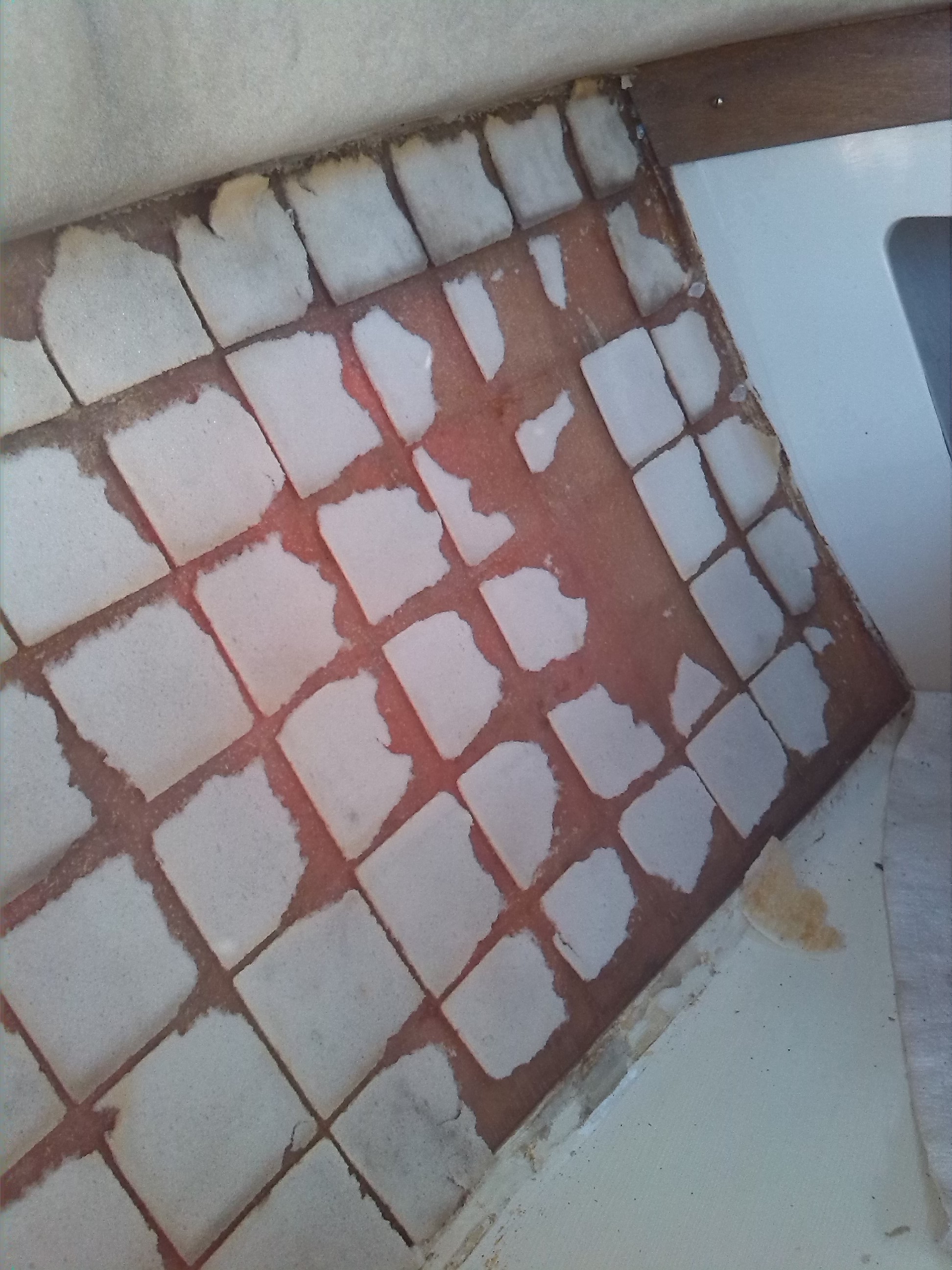

Vista la bella stagione, con il sole sino alle sette, messa da parte la pigrizia, mi dedico al ruolo di tappezziere. Certamente qualcuno storcerà il naso, vista la bellezza dei vecchi interni, ma risistemo la cabina. Ho tolto il vecchio similpelle marron dalle pareti, sono stato attento a non romperlo per fare le sagome. Ora sto togliendo la spugna rimasta attaccata allo scafo. Quando avrò terminato, dopo aver ben pulito do una mano di primer, visto che c'è direttamente la vetroresina. Speremo in ben, visto che è la prima volta che faccio il tappezziere....

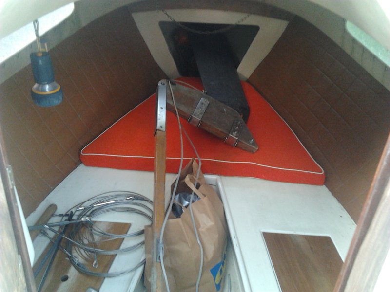

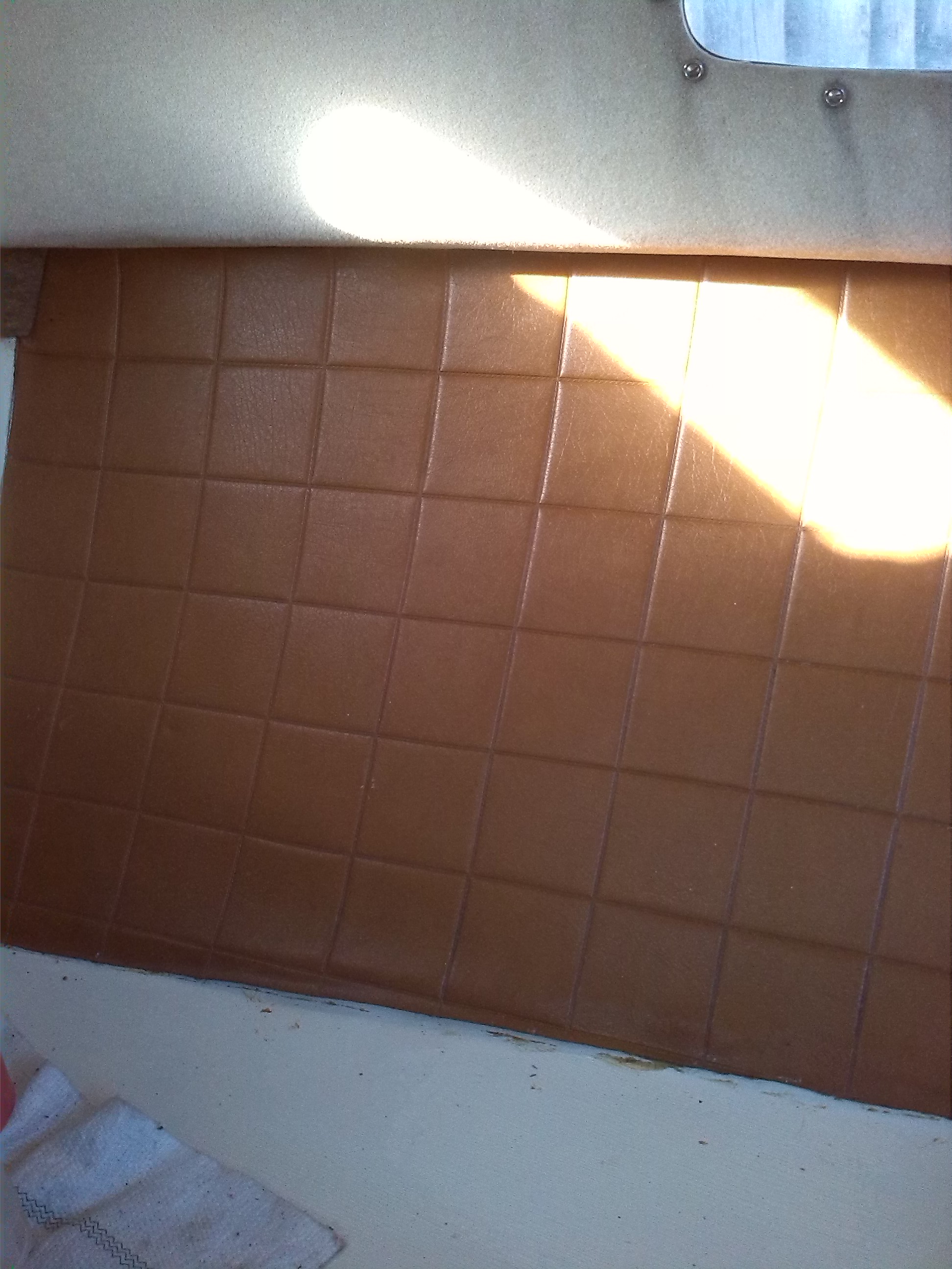

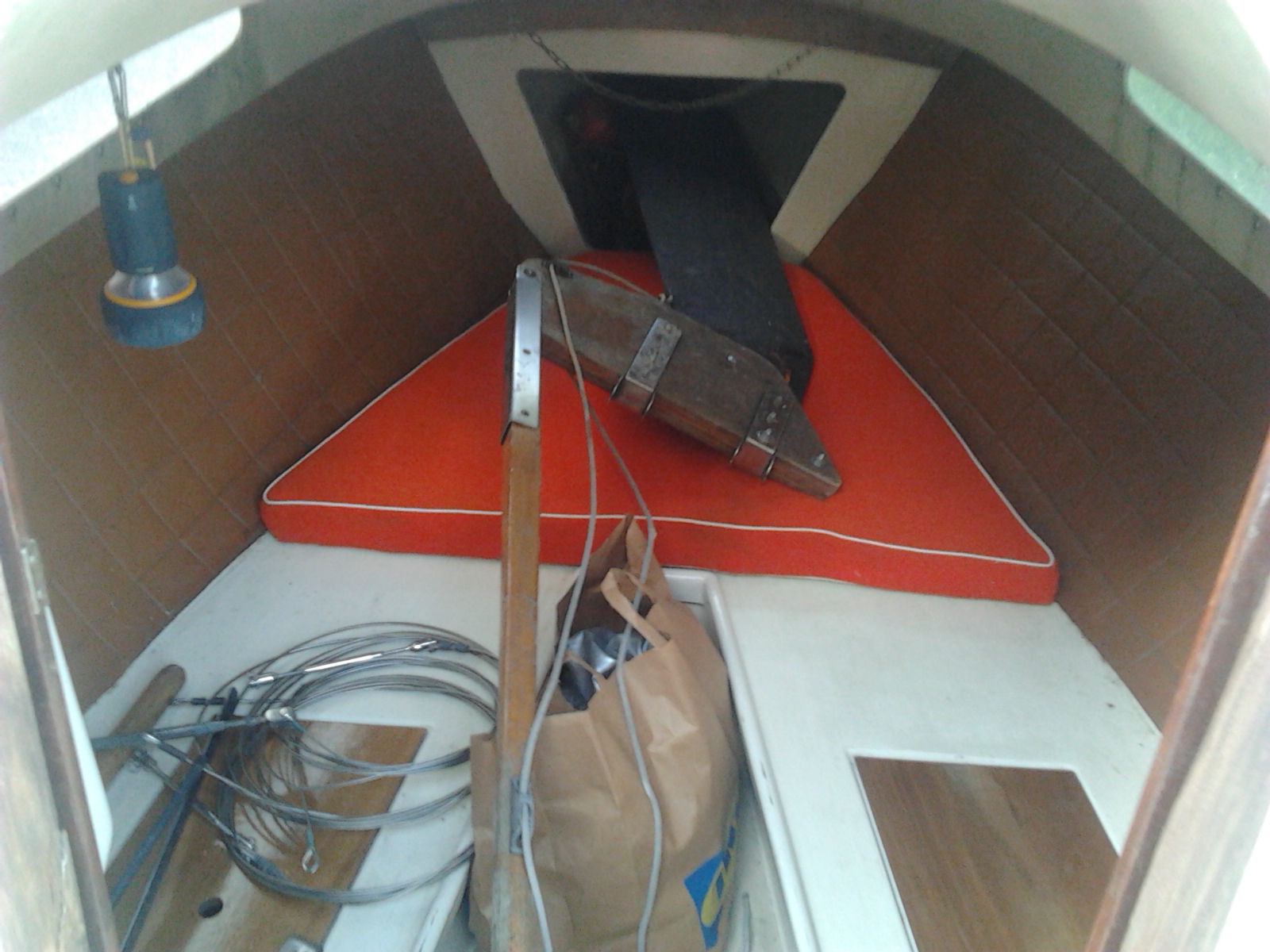

Ho scritto che son spiaciuto di far un torto agli amanti della similpelle marron a quadri... Chiedo venia, vi mostro com'era in tutta la sua bellezza.. Forse ho capito finalmente che modello è l'Antares, Frau 19.... :roll:

Altro sacrilegio di architettura navale che voglio fare è quello di togliere/ricoprire il pelettto che sta sul soffitto... Se raschio via tutto, respiro pelucchi sino al 3015, avrei il vantaggio però che dipingendo il lavoro sarebbe fatto... provo a vedere se riesco a fare delle sagome per fare il cielino, da incollare direttamente sul pelo...

Grazie Tramp... troppo casino a togliere la pelliccia dal soffitto, riesco a toglierla bene con la spazzola in metallo ma il lavoro è lunghissimo.. proverò nei prossimi giorni a fare delle sagome per la tuga, per poi tagliare e incollare dello sky... intanto se può aiutare qualcuno, sono riuscito a togliere abbastanza comodamente, il bostik dalle pareti... pennello intinto nell'acetone e spennellando dall'alto in basso la colla si arriccia e si stacca.... lavoro comunque lungo ma molto più veloce che usare la spatola... metterò delle foto....

Tolto tutto quel cavolo di bostik, dato il primer... Per il soffitto ho dato del primer con un rullino... Non potevo vedere qui pelucchi sporchi... Finito due barattoli prossima volta finisco... Mi piace sto bel effetto intonaco sui muri della barca... Al posto del fornello piazzerò un caminetto 8-)

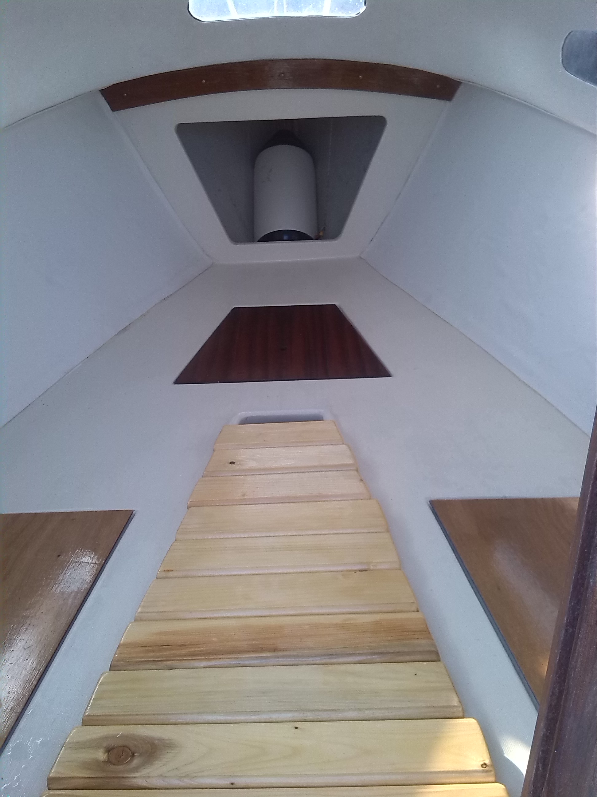

Ora sto facendo le pulizie di primavera, terminati i lavori all'interno... Vedo ancora un sacco di cose da fare, ma prima sistemo l'armamento....
il prima.... e il dopo... bella vintage 8-)

Non metterci niente su quelle belle pareti bianche...
Oppure fogli di sughero. Costano un po', ma sono isolanti e belli...
