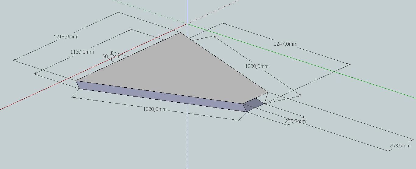

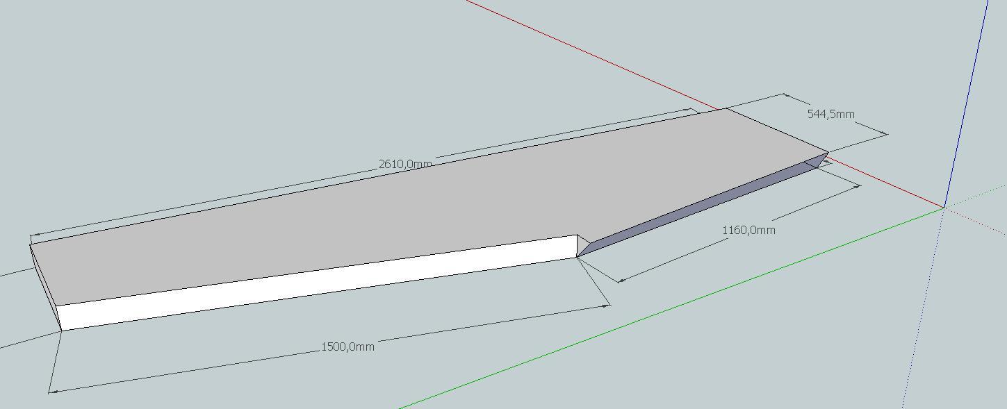

Io ho iniziato ad informarmi sull'argomento da poco, e fra qualche giorno dovrò prendere una decisione.
Il punto, secondo me, non è tanto come tagliarla. Sono anch'io convinto che con un buon taglierino con lama alta e nuova si riesca ad ottenere un risultato più che decente. E' probabile anche che le eventuali imperfezioni del taglio vengano ben mascherate dalla stoffa a copertura. Tra l'altro procedendo con il taglio in proprio è possibile effettuare finezze, per esempio il taglio in obliquo, gallata suggeritami dal Guru, visto che le pareti del micropomo non sono verticali.
Il punto è che soltanto i laboratori specializzati nel taglio su misura partono da rotoli, e quindi sono in grado di realizzare ogni cuscino in un pezzo unico. I rivenditori di gommapiuma, invece, generalmente hanno fogli di due metri per uno. Nel mio caso, quindi, due cuscini su quattro, dovrebbero essere realizzati in due pezzi, oppure foderati e lasciati in due pezzi separati.
Il prezzo di questi fogli, nei vari brico, non è che sia poi così conveniente rispetto ai laboratori, quindi tanto vale farseli tagliare da un professionista.
I problemi da me riscontrati, piuttosto, sono altri. Trovo la "normale" gommapiuma troppo morbida nello spessore 8cm, e quella da 10cm troppo alta, soprattutto sulle sedute intorno al tavolo. La soluzione potrebbe essere una gommapiuma scura molto più dura di quella "normale", viene fornita in cubi di un metro per un metro per due metri, presenta quindi anche il vantaggio di poter decidere lo spessore, ma gli svantaggi di essere più cara, e di dover nuovamente fare due dei quattro cuscini in due pezzi. Il laboratorio sostiene che dell'incollaggio dei due pezzi è impossibile accorgersene.
Allego due file di sketchup con il disegno di due dei quattro cuscini. Che faticaccia, questo programma, secondo me ha dei limiti difficili da digerire :?
P.s. Notare la finezza di alcuni lati obliqui e alcuni verticali, cosa che dal laboratorio probabilmente non posso pretendere...
P.p.s. Il forum non mi permette di allegare file con estensione skp ?!?
P.p.p.s. Allego jpg
skp2.JPG [ 49 KiB | Osservato 15650 volte ]
skp1.JPG [ 48.72 KiB | Osservato 15650 volte ]
