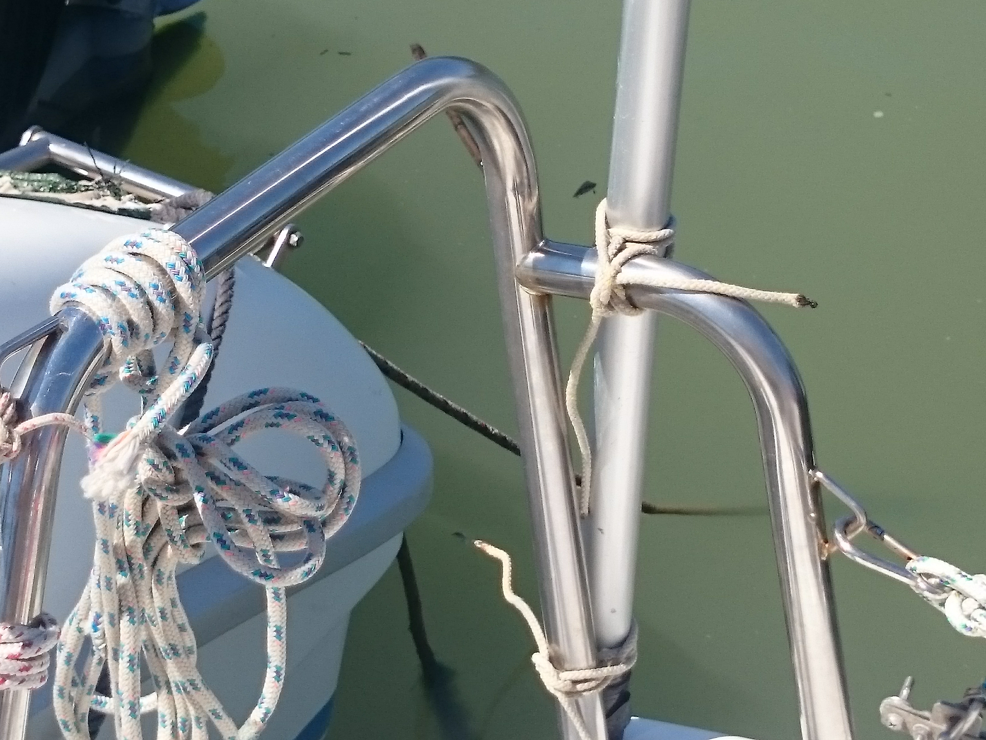

Devo fissare un tubo (da 25-30 mm di diametro) in verticale sul pulpito di poppa, il quale, avendo un andamento obliquo, non mi permette di farlo in modo semplice. La foto sottostante e', spero, esplicativa. I punti di fissaggio sono quelli fatti con le sagolette, ma ho bisogno di un montaggio piu' rigido. (ma senza saldature o lavorazioni che implichino una elevata manualita' ed attrezzi particolari). gli incroci tra il tubo in verticale e quelli del pulpito non sono (purtroppo) ne' perpendicolari tra loro ne' paralleli.
Qualche suggerimento? grazie

La cosa che vedo più semplice è realizzareuna piastra e contropiastra in cm, proprio per la posizione che hai realizzato con legature.
Tra le due piastre, altre due piastre dello spessore dell'asta, sagomate in modo da occupare tutti i vuoti lasciati dall'asta.
A voler fare le cose 'ultra' potresti far fresare le parti a contatto con l'asta a mo' di segmento cilindrico (..?).
Economico, fai-da-te, magari anche estetico...
Ci sarebbe almeno un altro modo, ma solo se questo non ti piace.. :P

grazie tramp, cm sta per compensato marino? E l'altro metodo quale sarebbe? (almeno confronto)

1)puoi bucare e far passare una vite con una ranella a forma di tubo
2)vai in un negozio di idraulica prendi 2 confezioni per fissare i tubi sul muro
nel tubo che devi mettere fai il buco nell'altro strigi
i tubi vanno a pollici 25m.dovrebbe essere 1 pollice comunque controlla

Grazie Diego, lo so che non e' un gran problema ...
Cmq non posso/voglio forare i tubi in quanto quello che devo fissare e' telescopico ed il pulpito non lo voglio bucare.
Cmq grazie ancora, provero' a cercare i raccordi snodati anche se forse la soluz di Tramp potrebbe (con il legno) evitarmi le seccature del contatto acciaio alluminio

Se non vuoi forare, la seconda soluzione è già morta.
Ma la prima funziona, e viste le altre suggerite (non me ne vogliate...), preferisco anch'io quella.

Non devi forare nulla sono due collari snodati !! tipo questi ma doppi :
151481627791_1.jpg [ 4.09 KiB | Osservato 6264 volte ]
oppure se i diametri coincidono , ci sono questi : http://www.amazon.it/PERUZZO-Braccetti- ... B00R80VYOG

Non si possono usare gli attacchi per i tendalini? Hanno il diametro 25 mm come il pulpito di poppa (spero si chiami cosi'). Ho cercato sul web ma non ho trovato niente. Cerco anche io tale sistema per fissare un tubo per la cam.
