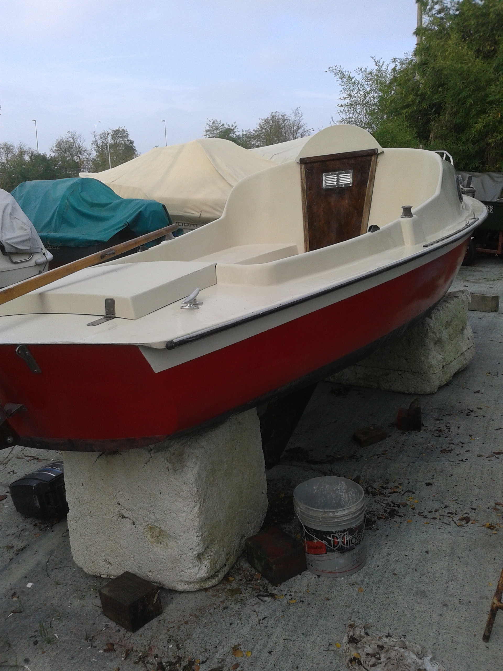

non ero stufo della vecchia porta... da furbo a ferragosto ho lascito la porta in pozzetto, per far girare aria in cabina mentre riempivo la pancia in ristorante, un bel temporale con vento forte che si è portato via il portello.... 8-)

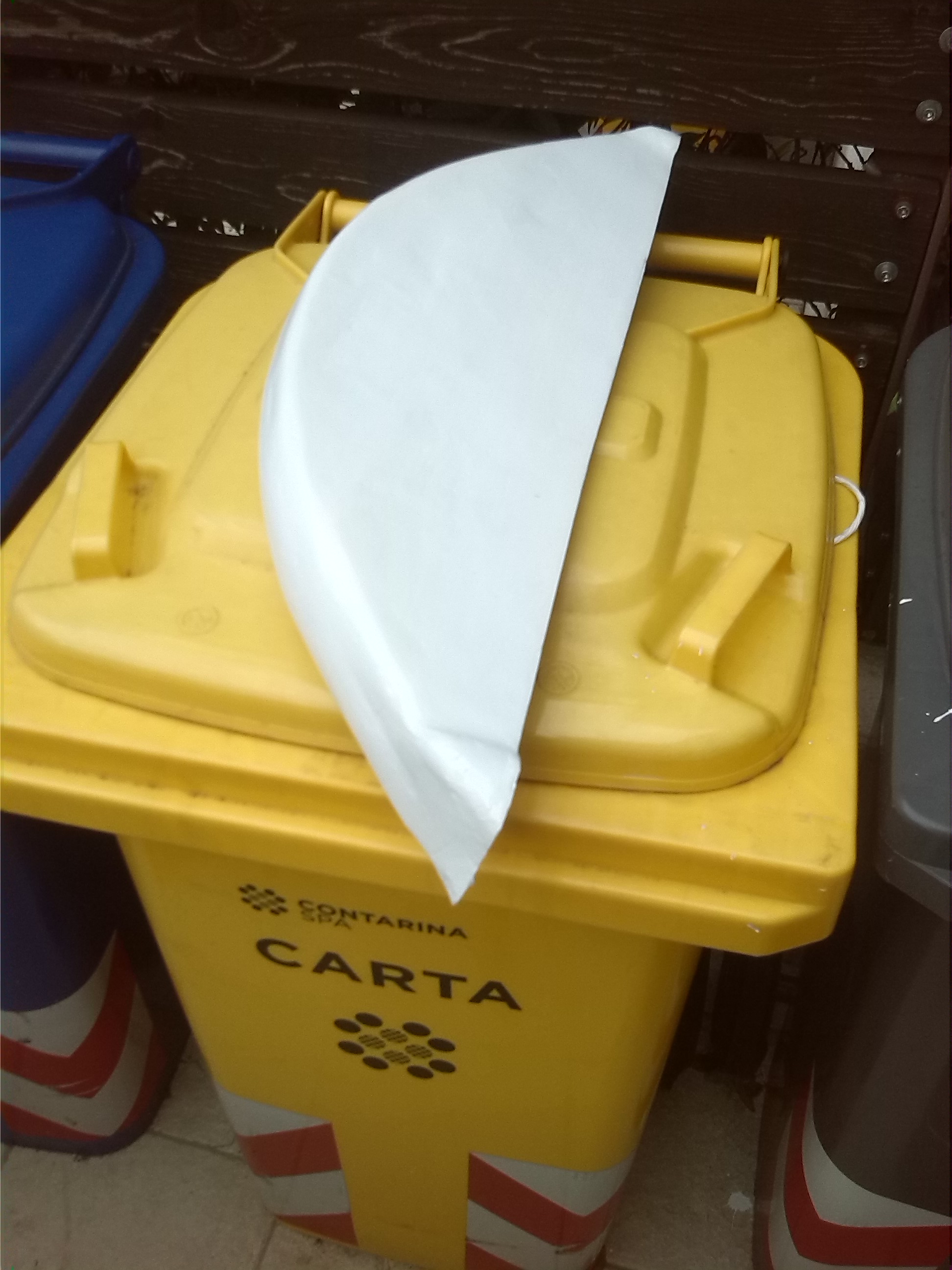

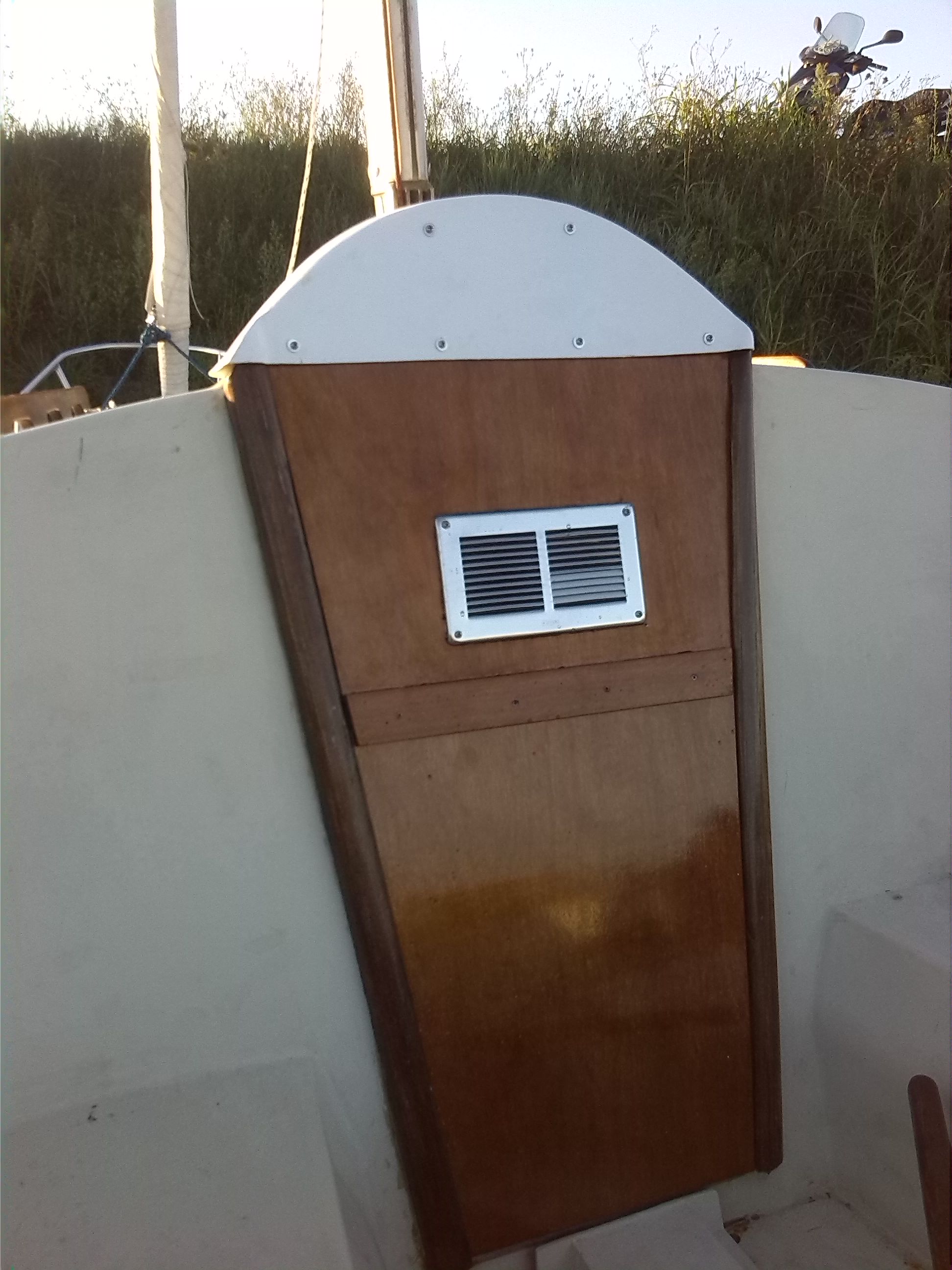

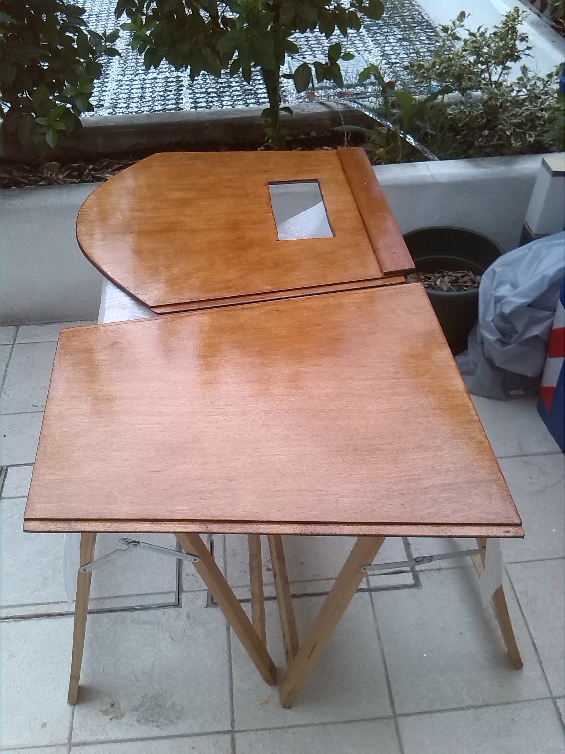

piano di battaglia: porta nuova in due pezzi, più semplice da sistemare in cabina... per rifare il pezzo superiore in vetroresina ho inscotchetato la parte superiore della tuga, sistemato sopra la lana di vetro, inresinato e il gioco è fatto... nel cortile di casa, con grande gioia dei vicini, stuccato e lisciato la vetroresina, poi dipinta con una bomboletta che mi girava per casa da un paio d'anni... non ricordo neppure perché l'avevo pigliata... :roll:
legato i pezzi di compensato sulla sella dello scooter e montato tutto in barca...
morale: per far lavori bisogna assolutamente avere un cantiere attrezzato come il mio... 8-)
