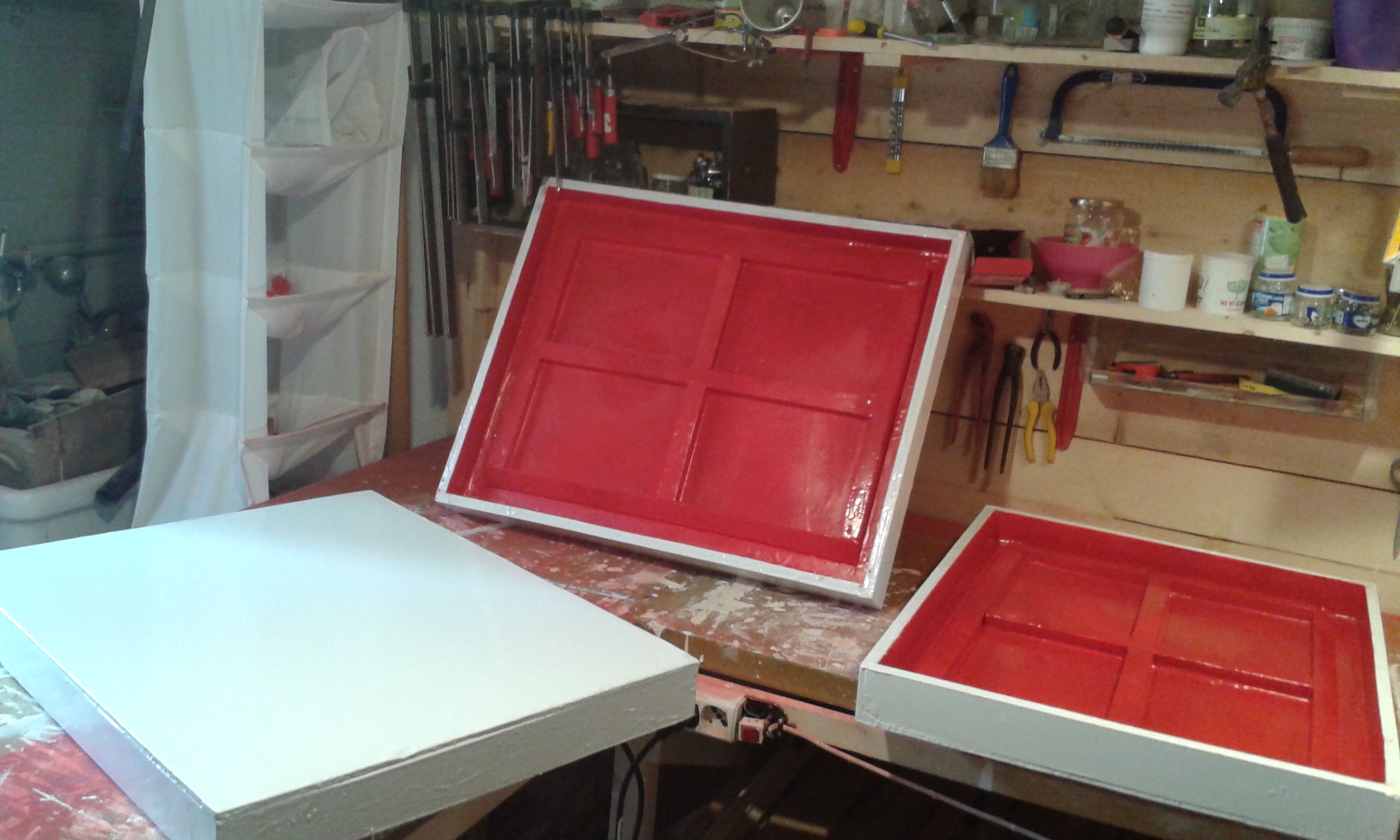

1427840548994765707356.jpg [ 1.02 MiB | Osservato 50403 volte ]
bico sopra spray acrilico sotto 3 uri a bomboletta

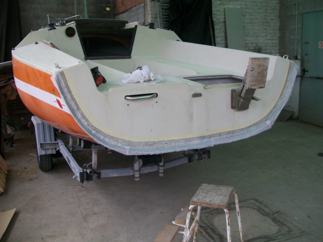

per meglio chiarire posto alcune foto di un intervento che ho fatto sulla barca di daino :
lo specchio di poppa stava letteralmente staccandosi quindi estrenamente ho ricostruito usando le microfibre minerali (si vede quel cordoncino azzurrino sotto la striscia di peelply)

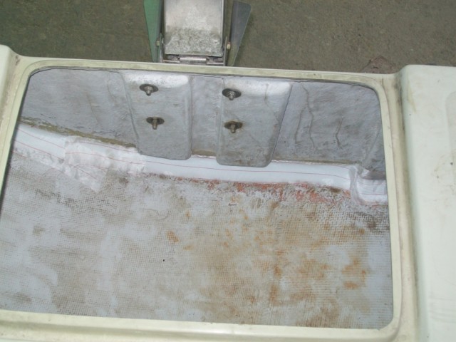

all'interno ho cordonato con microfiller
Commento file: interno pecchio di poppa

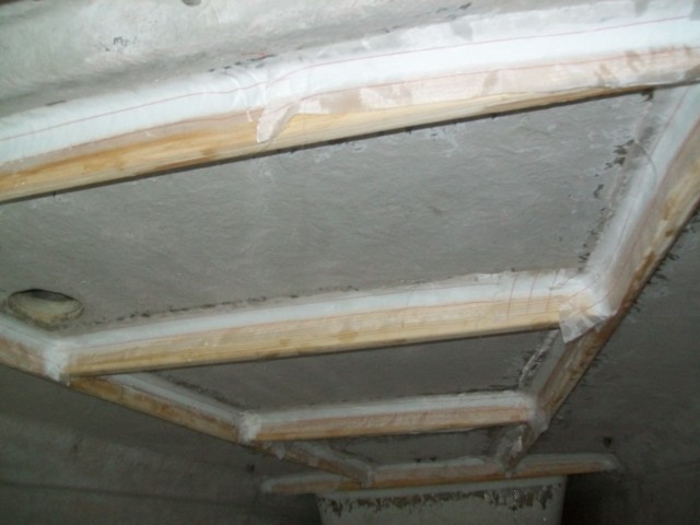

i listelli di sostegno per la tuga che molleggiava sono stati incollati con la silice e cordonati con il microfiller
