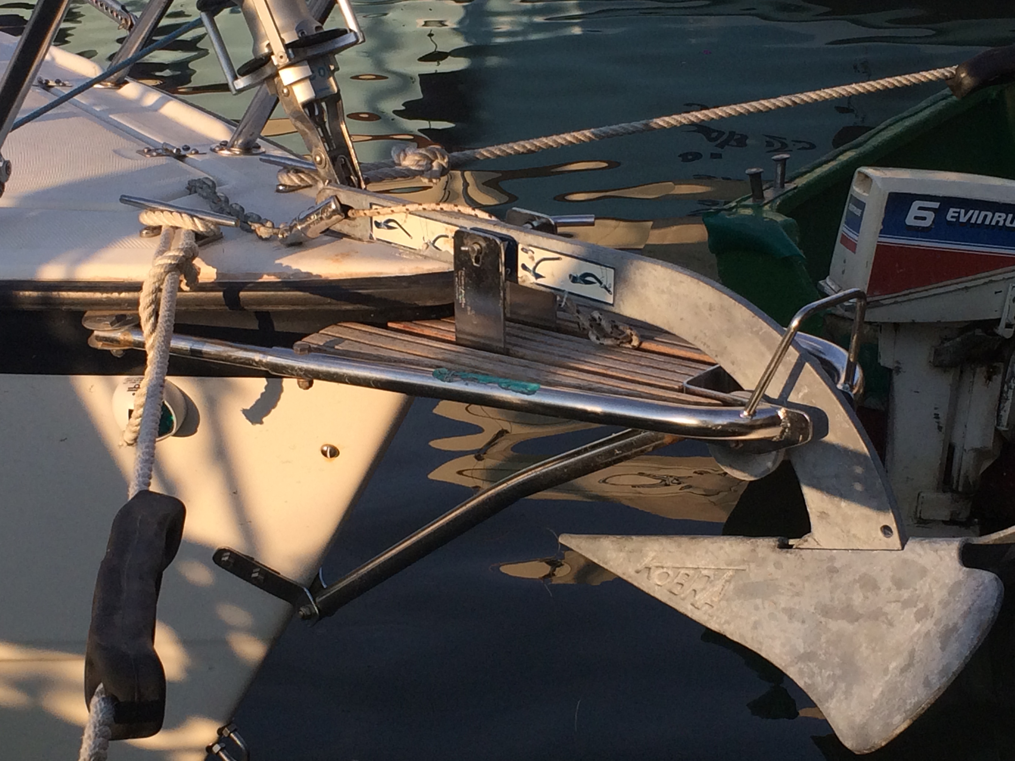

In questi giorni ho avuto modo di provare il code 0, e come ha notato anche Nexus, la vela tende a rifiutare in alto, e inoltre non riesco ad avvolgere in modo corretto, in entrambi i casi è molto probabile che dipenda dalla tensione dello stralletto della vela (che non posso cazzare di più a causa della troppa lunghezza dello stesso).
A questo punto ho deciso che è necessario spostare il punto di attacco dell'avvolgitore più avanti. Pensavo ad un bompresso, ma rompe la scatole non poco (io ormeggio sempre di prua), allora sono passato a valutare se modificare la delfiniera.
Questo è il progetto, utilizzerei un tubo in inox di 22 mm di diametro e lo sagomerei con la stessa curvatura della delfiniera, allungandolo di un 20/30 cm. che dovrebbero essere sufficienti, attaccato alla delfiniere nella parte inferiore con tre buloni passanti (tre per lato) dei quali due già esistenti. Secondo voi il tutto regge lo sforzo oppure devo prevedere qualche altro accorgimento?
Modifica Delfiniera.jpg [ 543.43 KiB | Osservato 7572 volte ]
P.s. con questa soluzione miglioro anche la manovra di salita e discesa dalla prua e copreo la parte dell'ancora che sporge dal musone.

Cioè, fammi capire: tu davanti alla tua barca hai quel poggiolo? :shock:

a controventare non si fa mai peccato. ciao, Carlo

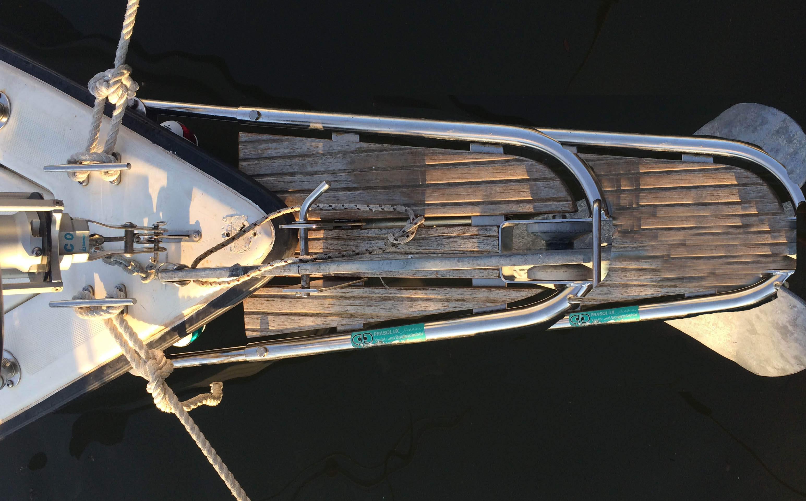

Per ora arriva fino a dove vedi la rotella nera, anche se l'ancora che vedi sotto è nella sua posizione originale
IMG_1074.JPG [ 1.42 MiB | Osservato 7556 volte ]
Ho paura che controventare non sia possibile, penso che mi vada ad interferire con l'ancora....

Lorenzo,
se lo scopo è solo la vela da frullino, puoi usare un bompressino retraibile montato in parte alla delfiniera, con una cima tessile di ritenuta che, quando il bompresso non serve, se ne ritorna lungo la prua senza dare più fastidio.
Va ragionata bene, ma è certamente più snella di quel catafalco che hai creato con fotosciop.
Che ne dici?
:roll:
 Oggetto del messaggio: Re: Modifica delfiniera per code 0
MessaggioInviato: 03/06/2015, 16:55
Lorenzo,
Che ne dici?
:roll:
Hai perfettamente ragione, il "catafalco" però, visto che l'ancora rimane li, starebbe sopra e non occuperebbe più spazio di quello già usato, inoltre mi consente di salire e scendere da prua più agevolmente e infine mi consente, in navigazioni di più giorni, di non dover smontare tutto tutte le volte....
