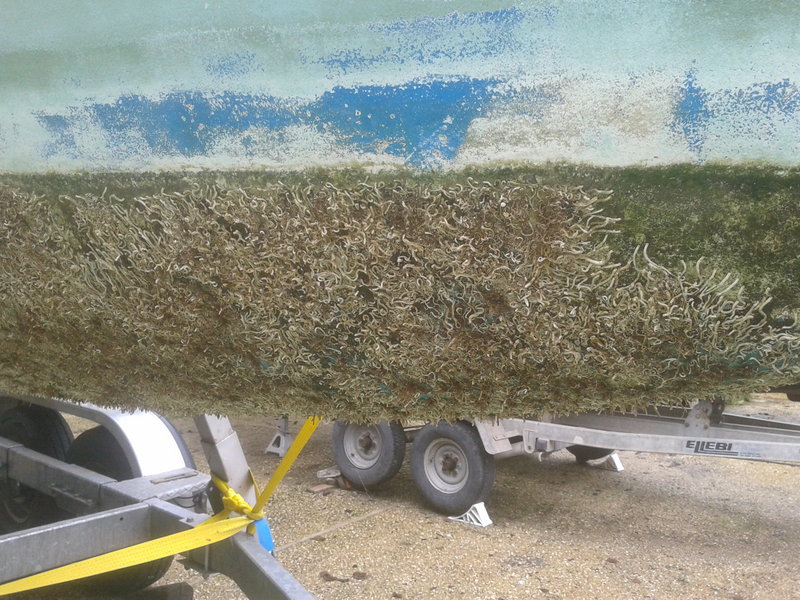

buongiorno, vorrei dei consigli su come fare carena al mio "nuovo" comet 700 "usato"!
premesso che non credo, per ora almeno, di tenere IL MORO in acqua per più di 3 mesi.
ho gia iniziato a liberare la carena da cirripedi e qualche (pochi) dente di cane con l'aiuto di una spatola. per il prosimo week end vedrò di continuare con lavaggio e carteggio.
le prime domande che mi vengono in mente sono:
-pensate che sia necessaria l'antivegetativa?
-che tipo di prodotti devo usare?
-come mi devo comportare in corrispondenza delle due prese a mare? (una dell'elichetta del solcometro e una dello scarico del lavabo)
- ho letto da qualche parte che il periodo migliore per fare carena è inizio primavera. penso che intendano per la pittura e che comunque posso avvantagiarmi con la preparazione del fondo. giusto? comunque nei ritagli di tempo potrei fare alcuni lavoretti secondari.
le incrostazioni sull'ancora e catera zincata come posso toglierle senza rovinare le zincature? gasolio o qualche prodotto specifico? domanda scema?
vabbè, non voglio esagerare. se avete siti fatti bene da consigliarmi ve ne sarei grato
BUON VENTO A TUTTI

Prima di tutto ci vorrebbe una foto, siamo dipendenti dalle foto :roll: :)
Poi dopo una carteggiata leggera è plausibile sia sufficiente una o due mani di antivegetativa su quella già presente, il problema può essere quale utilizzare, perché se non è giusta potrebbe non attaccare. Chiedere al vecchio proprietario la marca o quantomeno identificare se è matrice dura o autolevigante.
Il lavoro migliore è invece raschiare tutto quanto presente fino a raggiungere il gelcoat quindi su questo applicare un primer e su questo la nuova antivegetativa. Ora collegati ad un sito che venta vernici guarda cosa costa e torna al punto precedente ;)
Molti sostengono, anche i produttori, che le antivegetative invecchiano e quindi è bene non lasciarle troppo fuori dall'acqua. Premesso ciò la mia con un'autolevigante, la più sofferente all'ambiente, è rimasta due anni sul carrello senza manifestare alcun problema. In ogni caso visto che cambia poco, aspetterei poco prima del varo.
Tre mesi o un mese poco cambia, in acqua dolce senza antivegetativa in un paio di settimane avrai la carena imbrattata di alghe e limo, non un grosso problema salvo perdere un po' di velocità, in acqua salata nello stesso tempo ti ritroveresti invaso da denti di cane e ogni altro animale godurioso dell'ombra dello scafo.

Grazie Paddy per la risposta.
sapresti dirmi qualcosa anche su l'ancora e sulle prese a mare?
quest'ultime vanno smontate? non vorrei fare danni.
ti allego la fote dei mie animaletti domestici. i cirripedi prima della cura!

Un bell'allevamento :lol:
Le prese a mare le vernici come il resto della carena, l'umica accortezza è se sono di metallo, soprattutto se di bronzo, non devi usare antiv. al rame.
Il sensore del log non lo verniciare altrimenti si blocca, lo toglierai quando non usi la barca o se si blocca per pulirlo.
L'ancora? Non capisco quale dubbio hai.

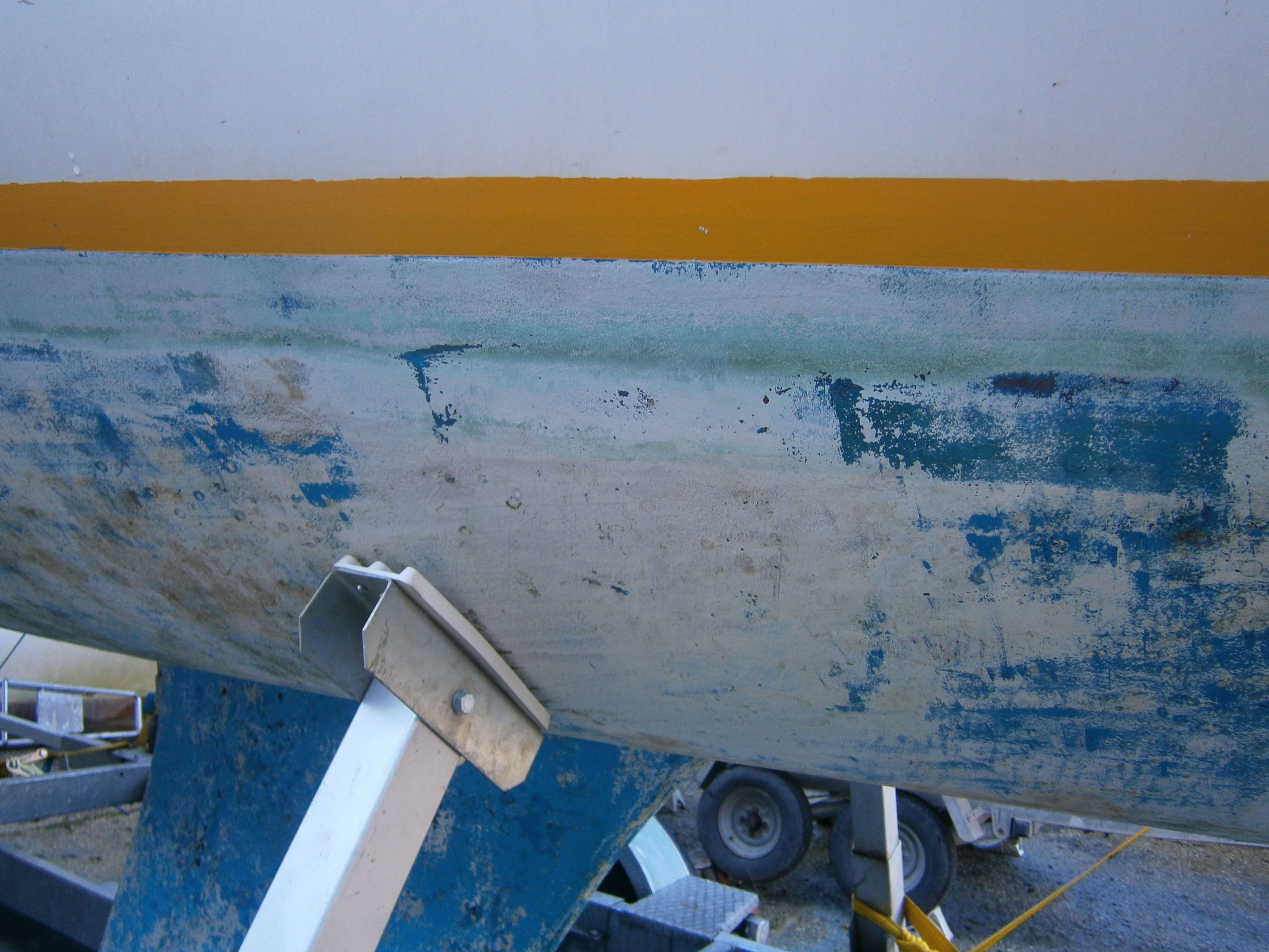

ora che ho idropulito e manoraschiato devo carteggiare, dare un po di primer bicomponente sd un psio di graffi e in primavera darò l'ativegetativa a matrice dura. per ora sono arrivato a questo punto.
PC080037 bis.jpg [ 2.08 MiB | Osservato 7892 volte ]
PC080038.JPG [ 3.35 MiB | Osservato 7892 volte ]
consigli sono sempre beneaccetti. considerate che la barca sarà in mare 3 o 4 mesi l'anno. almeno per ora. poi se risolvo il problema della gru a bracciano vedrò di tenerla anche un po al lago. forse l'antivegetativa nemmeno serve, metto solo primer. me la pulisco io ogni tanto in apnea. glu glu glu e l'omo campa! :mrgreen:

Buon lavoro.
Come dicevo bastano poche settimane per trovarsi con la carena impiastrata, ma in effetti al lago non ci sono denti di cane e quindi i danni sarebbero solo estetici e di velocità.
Se decidi di non dare nulla meglio proprio nulla, nemmeno il primer che non ha senso senza antivegetativa.
Comunque consiglio una matrice dura visto che la terrai a secca per lunghi periodi potrebbe durarti anche vari anni.
Per i graffi: gelcoat filler loctite, tubetto poco costoso e facile da usare. Fondamentale ripararli altrimenti può penetrare acqua sotto il gelcoat.

vedendo le foto dopo raschiatura si notano quelle che sembrerebboro bolle di osmosi non ne sono certo perchè la foto è un pelo distante, tuttavia io indagherei ....
sono i segni lasciati dai canini (denti di cane)
