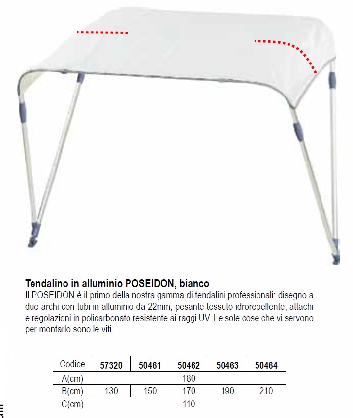

Avrei un quesito da sottoporre al forum. Ho individuato un tendalino (economico) che potrebbe fare al caso mio (cioe' per Brezza 22) (Il modello largo 2 mt non intralcerebbe le manovre)
Ho l'esigenza di effettuare due tagli trasversali di una quarantina di cm l'uno per poter, al momento di utilizzo del tendalino, far passare dentro i cavi della patta d'oca del paterazzo senza staccarli dalle lande.
E' fattibile? come potrei fare per far si che venga mantenuto la tensione nel telo? (pensavo a cucirvi una fascia di velcro).
Qualche consiglio per la tecnica di cucitura?
grazie

I tagli non li farei così, ma da prua a poppa così che il tendalino abbia un po' di gioco nel suo senso di rotazione.
Per la realizzazione: bordo con fettuccia di cotone e chiusura con patella e velcro è la più praticata, cerniera bidirezionale la più figa.
 Oggetto del messaggio: Re: Tagliare tessuto tendalino per far passare paterazzo
MessaggioInviato: 26/10/2015, 8:59
Da prua a poppa ci sono i tubi trasversali, dovrei quindi ogni volta staccarele estremita' del paterazzo per farli passare. Pero' hai ragione, per ogni parte ci vorrebbe un ulteriore taglio , perpendicolare al primo (una sorta di croce)per permettere il gioco che scrivevi

..io farei cosi... faccio i tagli, porto a far gli orli da qualcuno di mestiere, visto che non ho macchina da cucire, da noi ci sono i cinesi che cuciono a prezzi bassi, e poi metterei degli occhielli in modo da tenere in tensione il tendalino con del cordino elastico.. l'occhiellatrice l'ho pigliata per due lire.... 8-) se non mi sono spiegato bene, come al solito, guarda una scarpa... 8-)

Battutaccia a parte, ho capito, grazie
