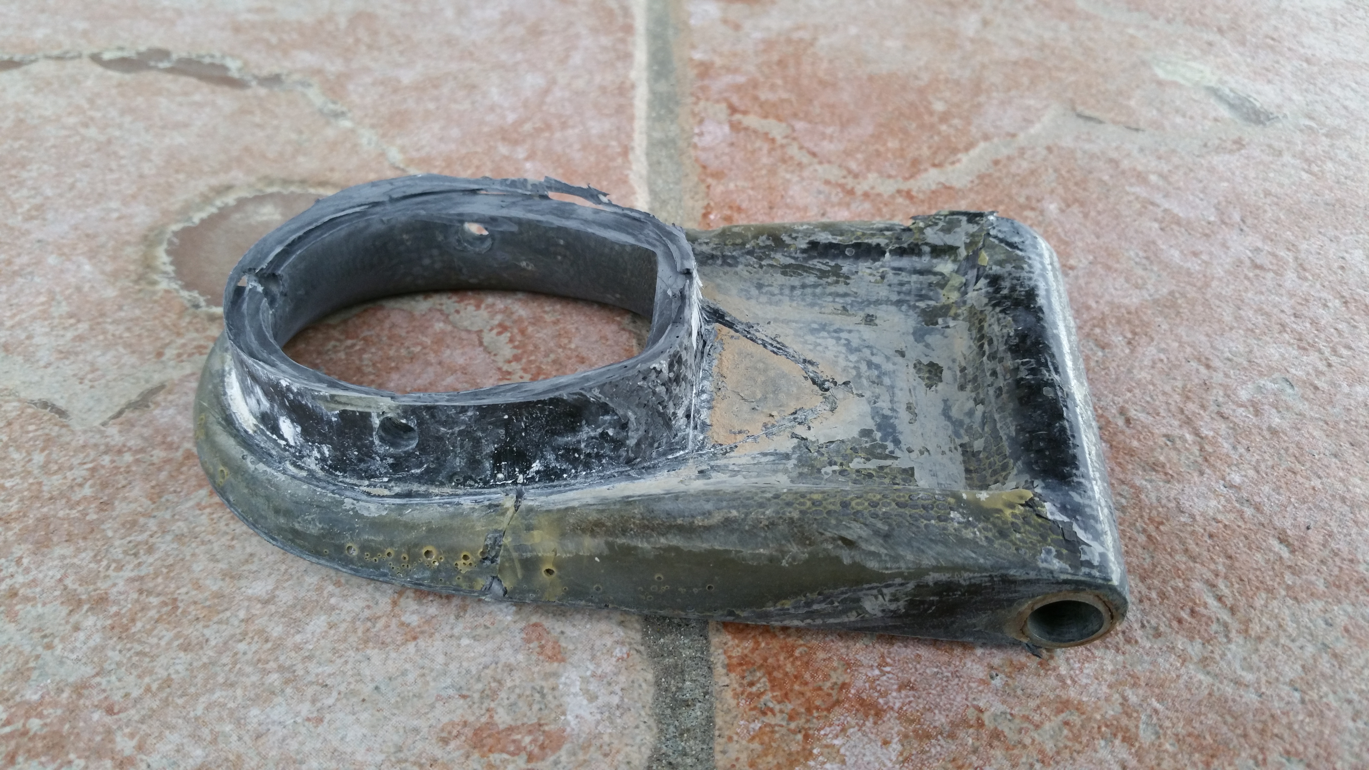

Ciao a tutti,
Avendo svergolato la base d'albero lo scorso dicembre mentre disalberavo la mia bella, ho bisogno di porre rimedio.
La base d'albero e' in fibra di carbonio e per estrarla ho dovuto rovinarla più del dovuto segando la partw supeioore in quanto era stata non solo rivettata ma anche incollata con sigillante.
non so se sia riparabile e se la riparazione costi più di una base nuova
avete idea se si trovino basi d'albero standard in commercio? Dove?
Non la voglio necessariamente in fibra.....
Ciao e grazie.

Ciao a tutti, mi rispondo da solo, giusto per dare un seguito :lol:
Mi sono fatto fare dal fabbro una basetta identica a quella in fibra di carbonio ma in acciaio 316: poca spesa tanta resa!
ciao a tutti

mi raccomando...
tra base in acciaio 316 e albero in alluminio ... una bella pitturata di duralac o similia..
altrimenti l'alluminio si mangia per corrosione galvanica.

Grazie Guru!
Domanda: essendoci nell'accoppiamento una tolleranza esigua potrebbe esserci il rischio che la vernice si "mangi" (strisci) mentre infilo l'innesto della base all'interno dell'albero (per circa 3 cm).
A tuo avviso la cosa potrebbe dare problemi?
Meglio levigare l'innesto della base affinche' si infili nell'albero senza sforzo?
Dove si compra il duralac?

Per la tolleranza non so bene, ma il duralac
è una vernice, potrebbe stare, e lo trovi in un negozio di nautica.

Oggi ho provato la basetta e calza a pennello, complimenti al mio fabbro! Ho tolleranza a sufficienza per poter gestire anche la vernice che però non sono riuscito ancora a trovare.... cercherò sul web.
Grazie a tutti!

il duralac non è una vernice ma piuttosto una pasta di montaggio che serve a isolare metalli diversi x evitare la corrosione galvanica mantenendo nel tempo l'isolamento stesso , su internet la puoi trovare sul sito della spray store e penso su qualsiasi altro sito che tratta materiali x la nautica
