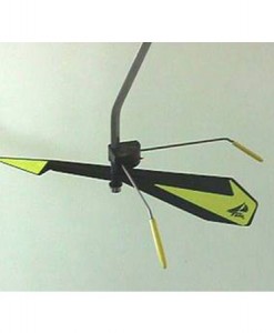

intanto per anemometro intendo sopratutto la freccia segna vento
che è quello che interessa noi velisti,per la velocità del vento non
c'è posto migliore che in testa all'albero ma dopo tutto è ininfluente
alla navigazione,invece la freccia è basilare,in testa all'albero non è ben visibile
e perciò poco precisa poi guardare continuamente in cima all'albero e mettere a segno le vele
è una rottura che nessuno fà,lo strumento ripetitore segna molto in ritardo,perciò
su barche piccole,perchè dal ponte al bompresso la distanza non è grande,secondo me
è l'ideale in cima al bompresso,anche se sorge un problema il gennaker si impigna e perciò
bisogna scendere a un compromesso
questa era la freccia che avevo sull'hobiecat
hobiecat-accessori-segnavento-telocat-247x300.jpg [ 11.24 KiB | Osservato 5640 volte ]
