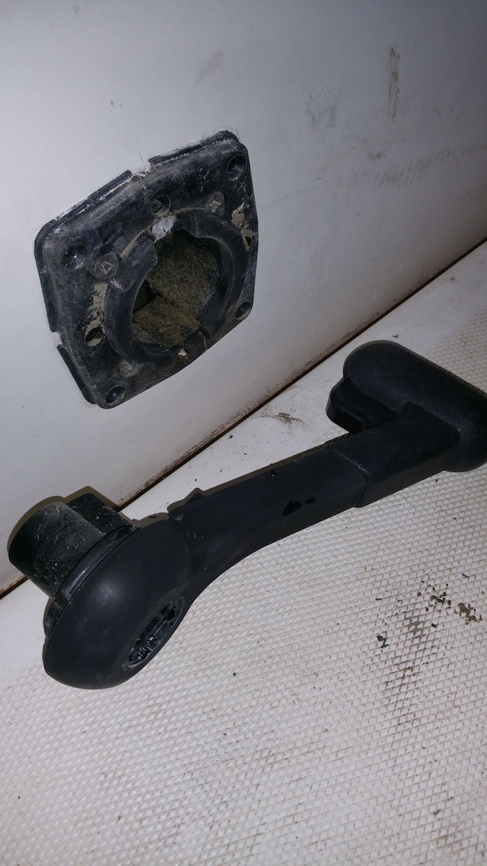

Ciao a tutti, la mia barchetta a vela, che ha un fuoribordo Yamaha da 6HP, ha il comando acceleratore/cambio riportato in pozzetto.
La cosa mi porta piu' vantaggi che svantaggi : immaginate solo i cavi semirigidi che passano attraverso il foro sullo specchio di poppa e si agganciano ad un motore fissato su staffa basculante!!!!
Cosi ho deciso di togliere la "manetta" ed il resto dal pozzetto, per poter poi governare il tutto dalla barra del motore.
Non riesco a staccare la base plastica fissata alla parete verticale del pozzetto (vedi foto).
Le 4 viti le ho staccate e teoricamente dovrebbe venire via tutto, tuttavia e' stato utilizzato anche del "magico" sigillante/collante di colore apparentemente bianco che e' piu' duro del CEMENTO!!!! :shock:
Come togliere il tutto senza causare danni?
Poi chiudero' il buco con un tappo bianco.....
Grazie per il vs aiuto

tappo per tappo io lascerei quello e chiuderei con del compensato o plastica;)
 Oggetto del messaggio: Re: E questo come lo stacco?
MessaggioInviato: 28/03/2015, 17:09
Messaggi: 13081
Farlo ruotare? I sigillanti resistono meno a taglio che a trazione, ma immagino tu abbia già provato.
In alternativa tappo più grande tagliando tutta la parte attorno.
Oppure lascialo stare, non è così brutto ;)

prova a scaldarlo ripetutamente con uno svericiatore tipo phon e farlo ruotare con una grossa pinza da idraulico
MessaggioInviato: 29/03/2015, 18:09
Iscritto il: 14/03/2011, 19:56
unica accortezza parti utilizzando il phon al minimo (se è regolabile) quello che ho io ad esempio può variare da 100 a 600gradi .... :o
tieni presente che l'operazione è irreversibile ovvero è probabile che causerai dei danni sull'involucro di plastica quindi nel caso non dovesse mollare dovrai romperlo magari sforacchiandolo con un trapano faceno saltare i pazzi con uno scalpello o un cacciavite
