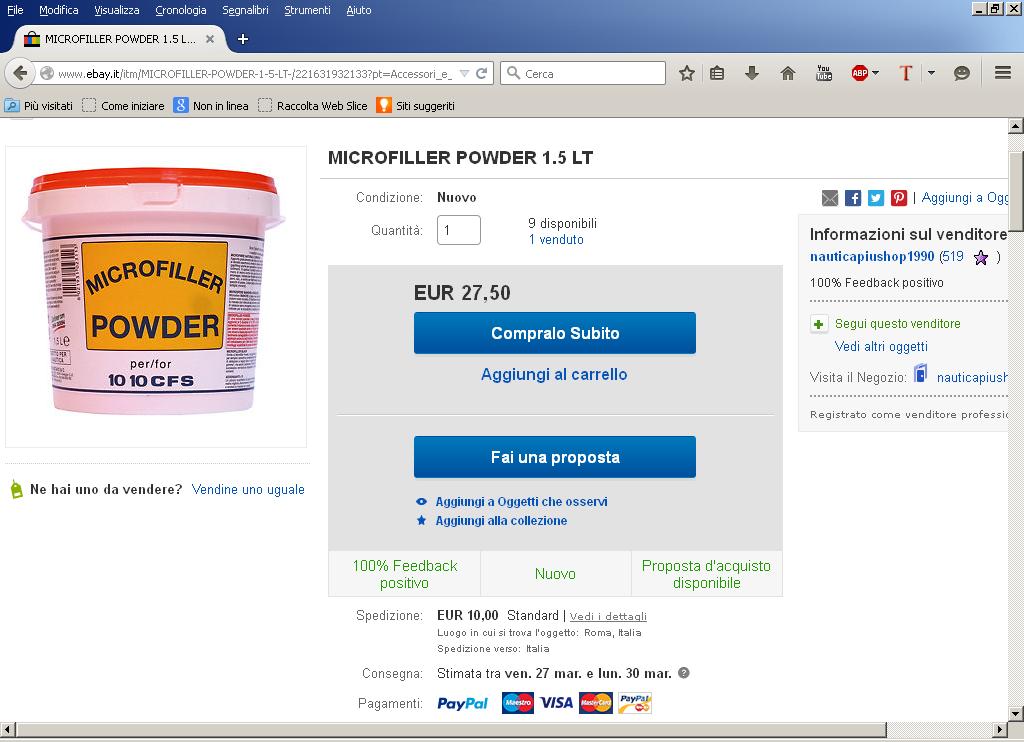

hai scritto moicrofiller. anche microfiller per essere proprio sicuro
è questo?
Immagine.JPG [ 99.05 KiB | Osservato 4679 volte ]
 Oggetto del messaggio: Re: verniciatura consigliato dal mio carozziere chiedo conferma
MessaggioInviato: 23/03/2015, 12:54
si esatto è proprio il microfiller powder della cecchi , ho scritto male chiedo scusa.
p.s se vai direttamente sul sito cecchi puoi acquistare direttamente li , mi pare che sopra gli 80 euri non paghi le spese di spedizione e 80 euri si fa presto a spenderli.... :evil:
MessaggioInviato: 23/03/2015, 19:13
fatto,intanto ho mandato una mail spiegando cosa voglio
e i prodotti che mi sembrano idonei e dopo confermerò l'ordine
peccato non riesco a recuperare mail spero mi rispondano
così incollerò la risposta intanto grazie gianduia
