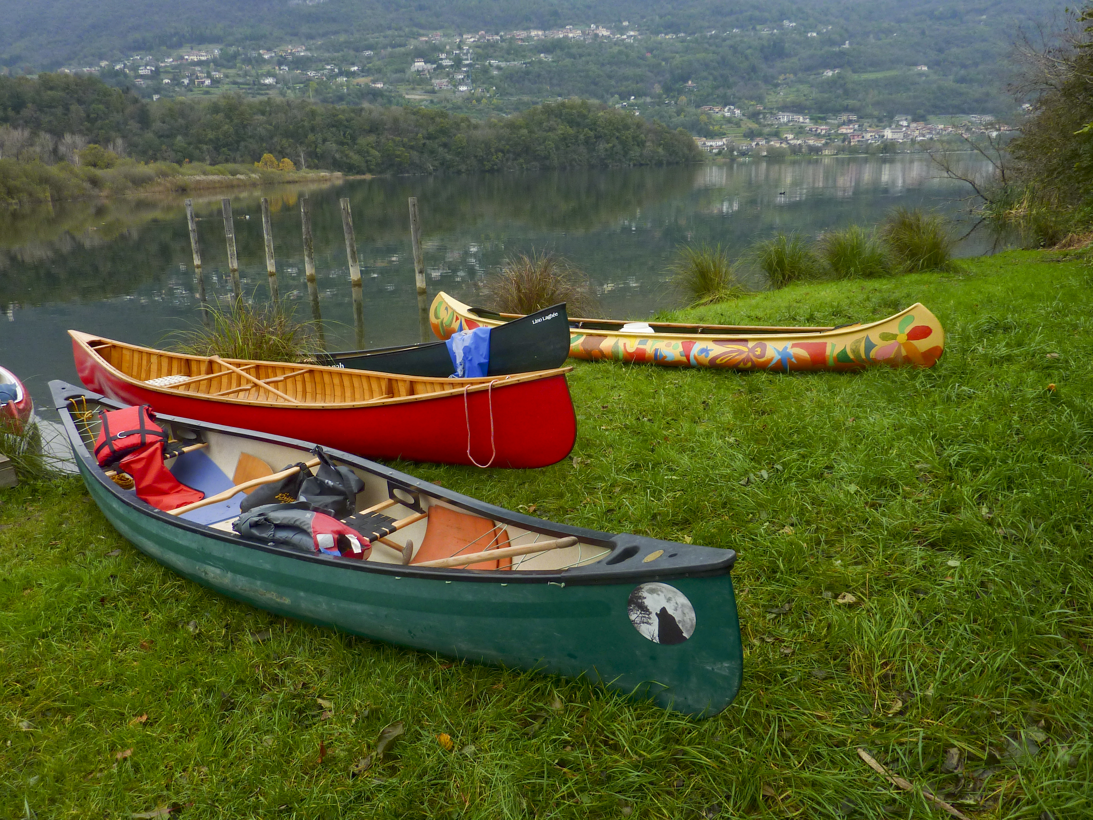

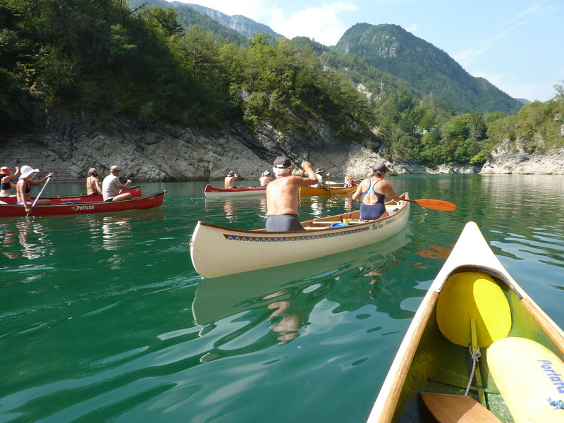

Vedi, l'ultima canoa della fila è la mia, quella dai disegni di indiano metropolitano...... Fondo vernicie ad acqua, due mani: righe tolte, colori ad acqua, praimer trasparente due mani.....prodotti bayer.....
dopo l'esperienza sul tiki non ne voglio più sapere di colori all'acqua....che tra l'altro mica costano poco
bellissima canoa...la usi da solo? metri e pagaia?

Riconosci questi luoghi? Senza saperlo credo di essere passato molto vicino a casa tua.....la canoa l'ho trovata sul tetto di una cascina, vetroresina, prua aperta dai colpi ricevuti........lunga 5 metri......un paio di settimane attorno nei primi tepori primaverili per tornare a navigarci...poi la necessità di usarla, così l'incontro cun una congrega nazionale di """matti""" appassionati di canoa canadese ed eccomi alla fine di agosto sul Cansiglio, a navigare siu laghi artificiali mezzo secchi dell'agosto 2012.... calando le canoe lugo dirupi boscosi con cime o a dorso di schiena (P.S. la mia fatta scivolare tra le felci dato il peso)....bivacchi e risate, un bel mondo!!!!!
Se guardi la 488 si vede il torello che riprende lo scafo e le ordinate necessarie a ricomporlo.
Non so tu quali problemi hai avuto con la pittura ad acqua......a me è sembrata facilissima e molto duttile...
