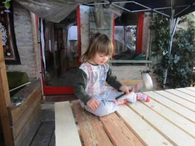

cerco di porre un po' di ordine alle domande che ho fatto, alle quali ho ricevuto risposta però non ho dato conclusione.....
completata la terrazza in legno, stavo cominciando a fare il calcolo di quanta resina, primer e smalto servissero per fare un bel lavoro, finché il mio compagno di giochi mi fa:
- quanto spenderesti di resina, primer....
- mah, stimo 100 euri
- e quanto vale il legno?
- metà me l'anno regalato, l'altra metà....10 euro?
-mmmmh :|
mi hanno rifilato al mercato 5 litri di olio rancido. ho comperato un tubetto di colla vinavil D3, (2,90E) ho incollato le traverse portatnti con la resina e il resto con la vinavil. lo stucco l'ho fatto con la segatura.
Ora sono 10 giorni che pennello olio d'oliva crudo e il legno beve e beve e beve (si vede che siamo in Alpago :lol: )
a fine stagione comunico i risultati. Se va male la rifaccio
IMG_1335.JPG [ 4.75 MiB | Osservato 7825 volte ]

vedo tardi questo post, perchè frequento poco il forum.
Per tua informazione: le sanpierote sono fatte in buona parte di larice (coperta, falche, nerve, trasti etc. ed il modo tradizionale di proteggere le tavole è con olio di lino.
L'effetto è bellissimo perchè il larice è un legno bellissimo.
Occorre ridare una mano quando è necessario.
