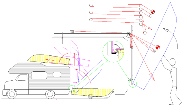

l'influenza e la febbre fanno brutti scherzi . :oops:
La notte non passa mai e fin che sei li tra il sonno e la veglia qualche incubo vaneggia per il cervello ..... :o
.... il brutto è che al mattino ci pensi ancora :roll:
e come tidicono gli strizza cervelli : prova a descrivere sulla carta il tuo sogno ..
salpabarca 2.png [ 60.96 KiB | Osservato 4378 volte ]
Dottore , sto Inpazzendo :roll: !?

A partegli scherzi , ho rispettato sia nella forma che nelle misure il mio Arca che fa 5,30 mt , lo Zef 3,40 mt e io 1,80 .... più o meno ... adesso non mettetevi li col righello !!! :|

Penso che un carrello sia la soluzione

... tra gancio ed omologazione sono 1000€ , di carrello 1000-1500 .... se avessi 2500€ da investire penserei ad una barca ;)

Quanto pesa lo Zef e "L'aggeggio" su tetto del camper? Considera che i camper in teoria non sono calpestabili....

Bella!devi mettere delle traverse sul tetto che poggino sulle pareti verticali del camper,per il resto non vedo controindicazioni.
Ad una fiera di 15 o piu' anni fa vidi un sistema simile ma non ricordo chi lo produceva...c'era anche l opzione di una gruettina abbattibile da tetto.

:? i camper sopra hanno la bagagliera e la scaletta per accedervi !?
.... comunque : lo Zef pesa 90kg scarsi , il castello di alluminio un altra 15na distribuiti in 6 punti io con i miei bravi 105Kg ci cammino spesso poichè uso molto caricarlo sul tetto .
L'unica vera incognita è l'aerodinamica !! quella mi fa paura ! :?
... e poi come al solito non ci farò nulla :oops:

dipende, se il tuo camper ha bagagliera e scaletta!il mio ad esempio ne è sprovvisto 8-) comunque i "bagli" da tetto devi metterli per distribuire il peso e perchè la barca credo vada ben oltre la lunghezza del portapacchi: regge quando ci sali, ma ci sali quando il mezzo è fermo! a 110km/h le sollecitazioni saranno ben maggiori, o su qualche buca etc...e un oggetto che sporge dal portapacchi lo sollecita molto di più di uno, magari pari peso-la bagagliera-ma di dimensioni più contenute.L'aerodinamica credo sia l'ultimo dei problemi, al massimo andrai più adagio o consumera qualcosa in più;)

non mi preoccupa del peso poichè su quei camper lì ho visto caricare anche due cassoni , quelli bianchi della "FIAMMA" e ci ho visto caricare di tutto . Quindi non penso che 100Kg ben distribuiti siano un problema e nemmeno il coefficente di penetrazione , sono uno di quelli che si attacca dietro un TIR a 90 all'ora ;) ... è che con una barca messa su un tetto scalinato viene a crearsi una turbolenza che potrebbe far sollevare la barca e strapparla via ... magari amche no ! .... poi , come ho detto : tra dire ed il fare ...... ho un bel laghetto sempre lì 8-)

Tutto sta a dove sono i punti di ancoraggio...
