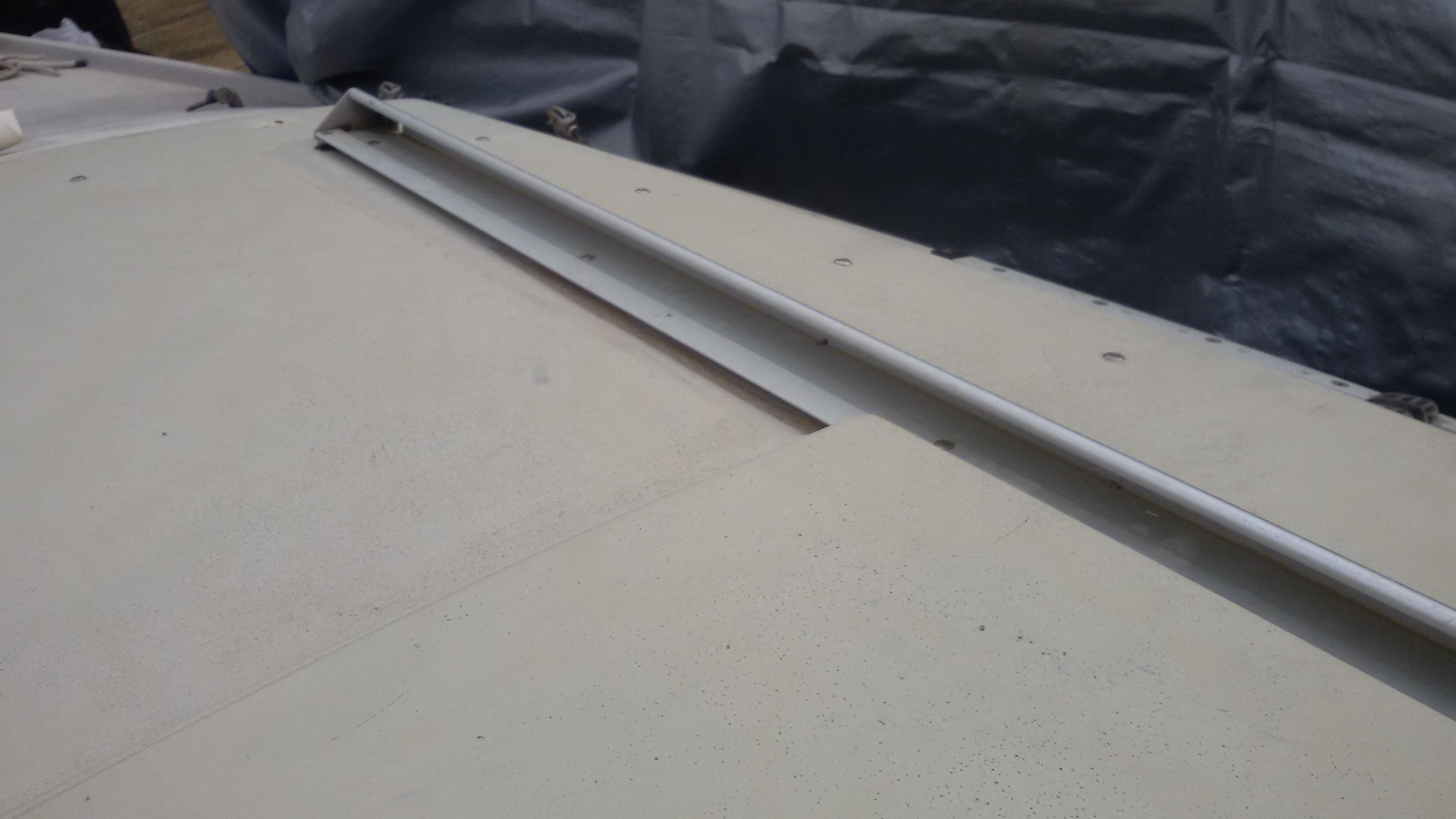

buongiorno a tutti, domenica mattina ero in barca per andare avanti con i lavoretti vari.
chiudendo il tambuccio mi sono accorto che lo stesso scorrendo sulla tuga l'ha consumata fino alla vetroresina.
vi allego delle foto.
20150118_124603.jpg [ 1.5 MiB | Osservato 5231 volte ]

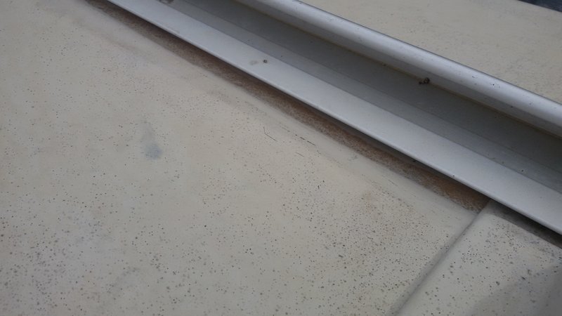

ingrandendo questa si vede bene.
con cosa posso intervenire per riparare?
e poi, a cosa servono quella spacie di binari in alluminio ?
20150118_124606.jpg [ 1.31 MiB | Osservato 5231 volte ]
20150118_124611.jpg [ 1.34 MiB | Osservato 5231 volte ]

La ricostruzione logica sarebbe riverniciare con gelcoat, ma lo scorrimento lo consumerebbe nuovamente.
Potresti provare ad incollare una striscia di alluminio adesivo su entrambe le superfici così da ridurre l'attrito.
http://www.leroymerlin.it/catalogo/nast ... 33625165-p
Il binario sopra alla guida potrebbe essere un tientibene.

Io mi sono trovato bene con strisce di Teflon, che hanno anche il pregio di essere bianche.
Nel tuo caso, però, mi sembra non ci sia spessore sufficiente.
Allora forse conviene valutare di ridurre con una lima da ferro la parte del tambucio che tocca la tuga. Sicuramente si tratta di meno di un mm di materiale e per una lunghezza di pochi cm.

Usavo il teflon per lo scorrimento del tambuccio dello stage e funzionava benissimo, il problema è proprio lo spessore, l'adesivo di alluminio è praticamente un film, il dubbio però è la durata.

io parlavo delle barre in teflon bianco, di sezione rettangolare e lunghezza 1 metro, che costano 5 euri al pezzo al Brico.
Però, in effetti, sarebbe meglio rimuovere la causa del problema, cioè lo sfregamento del tambucio contro la tuga.
Io valuterei attentamente e preventivamente, come già detto, quanta parte del tambucio in effetti striscia e se possibile la ridurrei asportandola con la lima. Valuta bene se è possibile fare questo. Se sì, credo sia di gran lunga la soluzione migliore, perché rimuove la causa del problema. Poi con il gel coat potrai ritoccare le parti usurate e quelle "ritoccate", che torneranno (quasi) belle come prima e, soprattutto, non sfregheranno più.

rimuovere la causa del problema? ma il tambuccio dovrà poggiare da qualche parte?
come faccio a rimuovere la causa?
penso che il nastro in teflon sia una buona soluzione. ho cercato nel web ed ho trovato qualcosa di più economico del link di Paddy. comunque la prossima volta smonto il tambuccio per capirci cqualcosa di più. per il gelcoat non so se usare quello in tubetto tipo " gelcoat filler loctite" da 165gr, oppure un barattolino un po piu grande visto che devo fare qualche ritocco alla carena.

I tambucci strisciano tutti, la maggior parte resina su resina, c'è poco da fare, l'unica soluzione sono delle guide in metallo, sul tambuccio e sulla tuga per resistere allo sfregamento.
Salvo provare con teflon o alluminio puoi pensare di smontare le guide e rialzarle quel tanto che basta da poter posizionare delle lamine.
