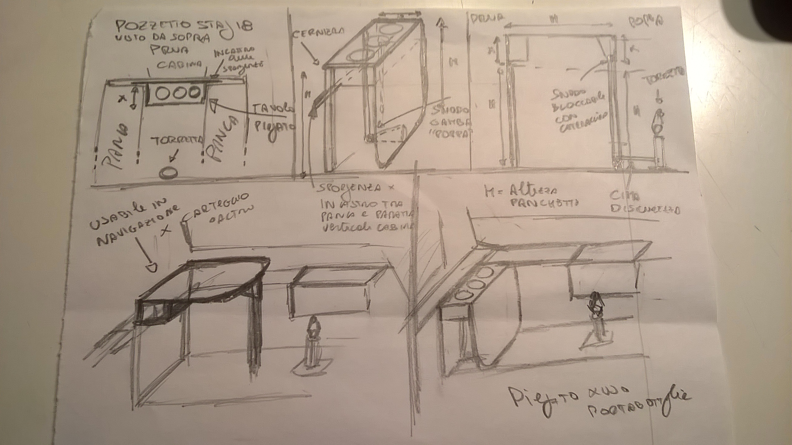

Siate buoni,e' uno schizzo fatto a mano libera e pure di fretta...spero sia esplicativo
h:altezza panche, coincide con altezza tavolo da chiuso
x: larghezza da chiuso...è lo spazio che una volta aperto, permetterà di infilarci sotto le gambe
Foto non ne ho...purtroppo prima di montarlo devo fare ben altri lavoracci alla piccola :cry: :cry: :cry:
WP_20150113_19_47_50_Pro.jpg [ 1.13 MiB | Osservato 4439 volte ]

mi chiedo se starebbe bene sul pozzetto del tiki

io lo monto senza forare nulla perchè sfrutto un incastro...ma se fissi la parte che a me resta verso prua con due viti, non vedo grosse controindicazioni

sicuro che serva fare una cosa del genere riducendo il gia piccolo pozzetto dello stag? noi nel micropomo avevamo un tavolino da campeggio in plastica con gambe chiudibili in ferro che all'occorenza veniva aperto in 3 secondi e riposto in cabina, e' piccolo leggero e poco ingrombante.
L'uso che noi ne facciamo e' solo alla sera in baia e al mattino per colazione, di giorno di solito si va a panini o piatto in mano.
I fori che vedo sono per le bibite? Se ti piace il brodo caldo d'estate e' una buona soluzione.
Questa sera ti posto le foto del tavolino.

ma vuoi mettere?.
poi uno lo fa mica perché è comodo, ma perché è bello e te lo sei fatto. Sennò prendevo un charter :lol: :lol:
mi resat il dubbio sull'altezza e sul motore che nel tiki è dentro il pozzetto.

Dopo anni di tavolo metti togli mi sono stufato e voglio qualcosa di pronto.Questo lo posso usare anche in navigazione,non si ribalta perche' fissato.Le bottiglie di solito le tengo nelle tasche a lato tambuccio,ora sono piu' comode....nei mesi estivi continuero' a lasciarle filate in acqua.Il pozzetto dello stag non e' dei piu' grandi ma ci mangiamo comodi in 4 (io sono 1,88 per 104 kg) e andando in crociera in due di spazio ne avanza.In ogni caso se proprio dovessero servirmi quei cm o nei periodi di disuso basta slegare la ritenuta e sfilarlo:) risultato:piu' ordine e spazio in cabina,meno laborioso far da mangiare o una partita a carte o consultare una carta nautica etc...Noi il tavolo lo usiamo per tutti i pasti, siamo si spartani ma non cavernicoli...o al meno ci proviamo :D

Non mi tornano le altezze o meglio se il piano da aperto mi pare di capire sia della stessa laltezza delle panche o l'entrata del tambuccio praticamente non ci metti le gambe sotto ma mangi ranicchiato?
