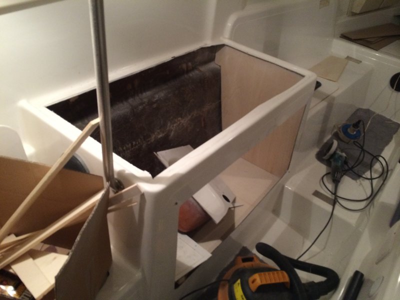

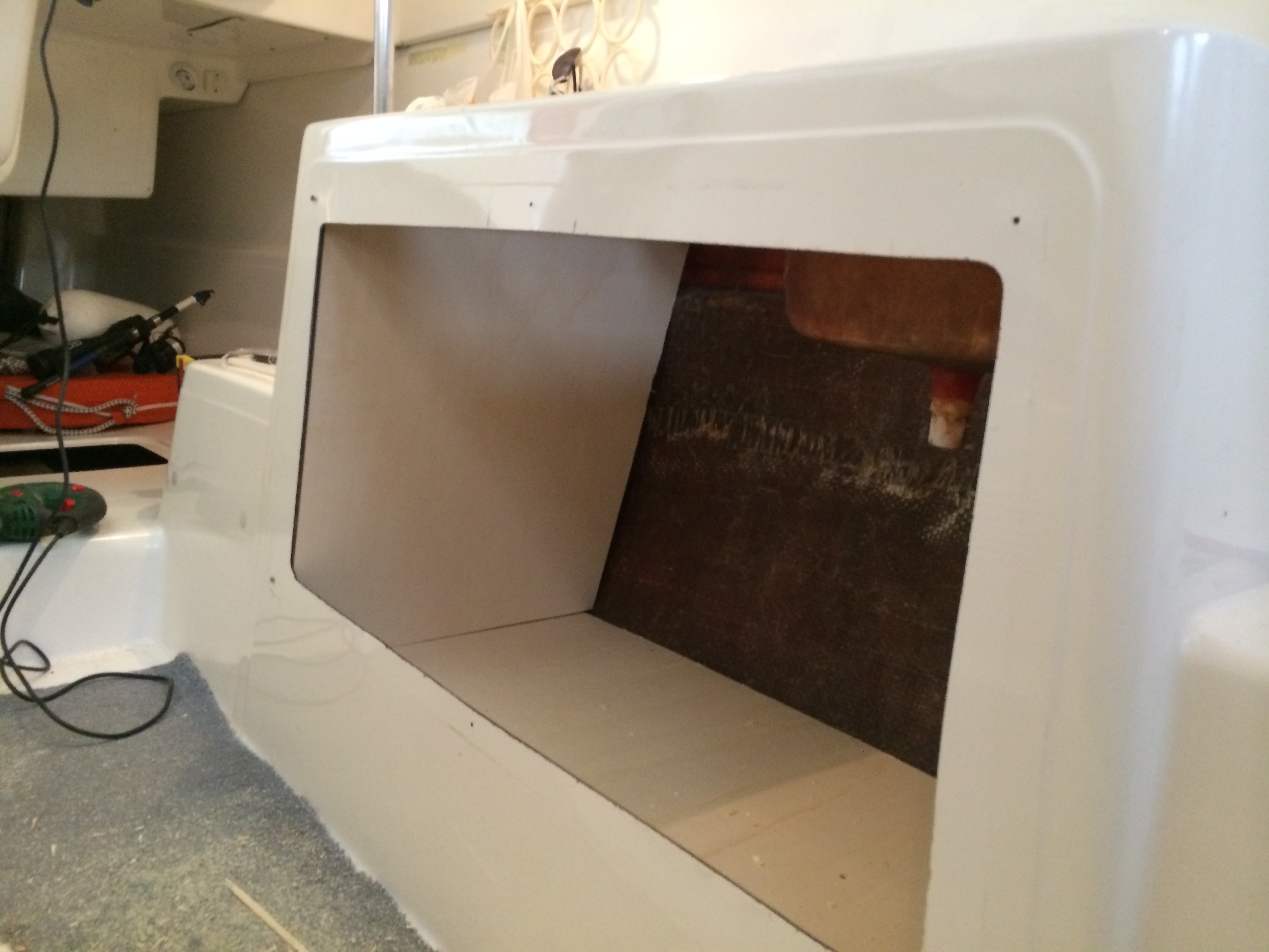

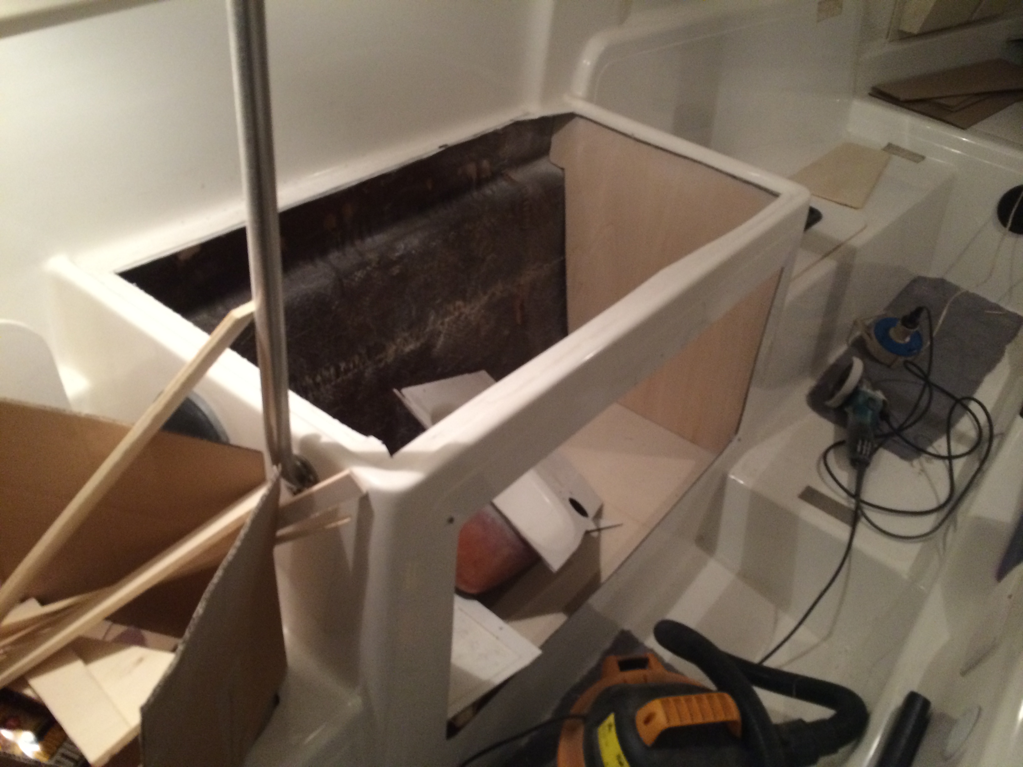

Allora intanto alcune foto, dei lavori in atto.
foto 2.JPG [ 1.3 MiB | Osservato 5601 volte ]
foto 1.JPG [ 1.48 MiB | Osservato 5601 volte ]
Ora, non vorrei usare dell'adesivo, primo perchè credo che si sciupi facilmente, secondo perchè non mi piace il fatto che potrebbe staccarsi con il caldo/freddo.
Per quanto riguarda il brico, non ho trovato niente, ho già guardato.
Per il compensato, è sicuramente il materiale di base che vorrei impiallacciare con quel tipo di materiale. Andrebbe bene anche un pannello già nobilitato, ma lo spessore che cerco non si trova (forse).

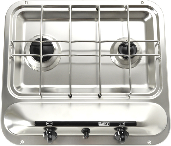

Sto valutando le varie ipotesi, e nel frattempo vi faccio un'altra domanda sempre riferita alla cucina.
Monterò sul piano un fornello come questo:
Smev909.jpg [ 94.79 KiB | Osservato 5538 volte ]

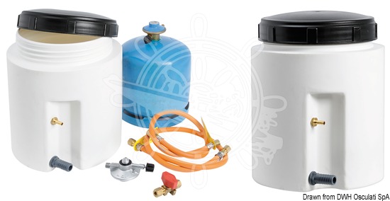

Il problema viene fuori per la bombola del gas, dove e soprattutto, come la metto?
Fuori è molto difficile trovargli un posto e pensavo di metterla all'interno del blocco cucina, dentro un contenitore stagno tipo questo, cosa ne pensate, avete altri suggerimenti?

Altro dubbio, sul fornello è previsto un fermapentole, ma non ho capito una cosa, le padelle come ci stanno ferme?
 Oggetto del messaggio: Re: Piano Cucina
MessaggioInviato: 05/11/2014, 18:47
Il ferma pentole sono due stecche che scorrono ai lati della pentola bloccandola.
Funzionano bene, meglio se la cucina è basculante
