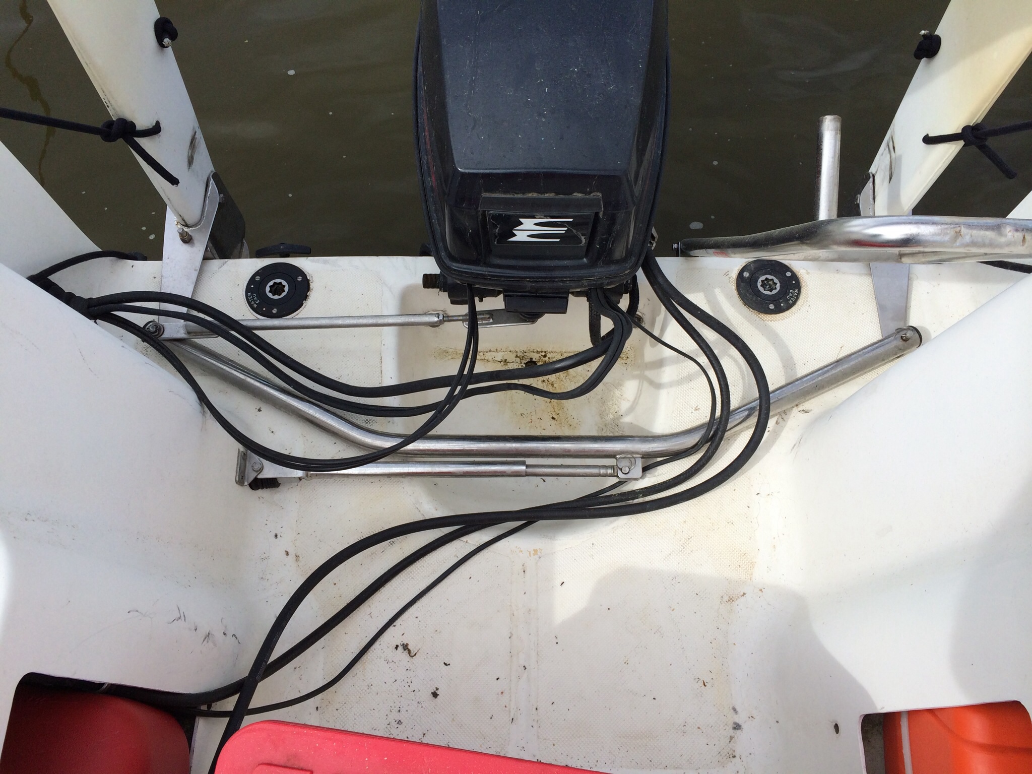

Come da titolo vorrei realizzare un piano calpestabile da mettere a poppa, in modo da coprire i leveraggi di collegamento tra timoni e motore, e un gavone per piccole cose. Lo farei con del multi strato marino da 15 o 18 mm, verniciato con vernice bicomponente.
Il dubbio è sarà sufficiente come spessore per essere calpestato. Sotto al piano avevo pensato si mettere dei piedi dello stesso materiale larghi circa 5/6 cm.
Consigli?

Non conosco le misure, e la foto non aiuta molto, ma farei una 'scatola' costituita dai soli piani di calpestio e verticale prodiero:
- calpestio di c.m. di "soli" 8-10 mm, di più non serve di certo;
- sostegni perimetrali a poppa e sui lati con listelli (anche di c.m., max 12 mm)
- verticale prodiero da 8-10 mm; volendo anche asportabile ma con
- uno o due tramezzi come sopra, anche forati o incompleti dove serve per passaggio manovre, collegati al fondo, a poppa e con il verticale di prua con listelli di rinforzo alle giunzioni;
- fori di alleggio (quarti di cerchio) agli estremi bassi del verticale di prua.
Credo sia tutto.
Se poi ti va di rendere accessibile il vano sia dall'alto che da prua, puoi incernierarli con cerniera continua in ottone o inox, da fissare su una traversa (40x40 mm?) nello spigolo alto prodiero.

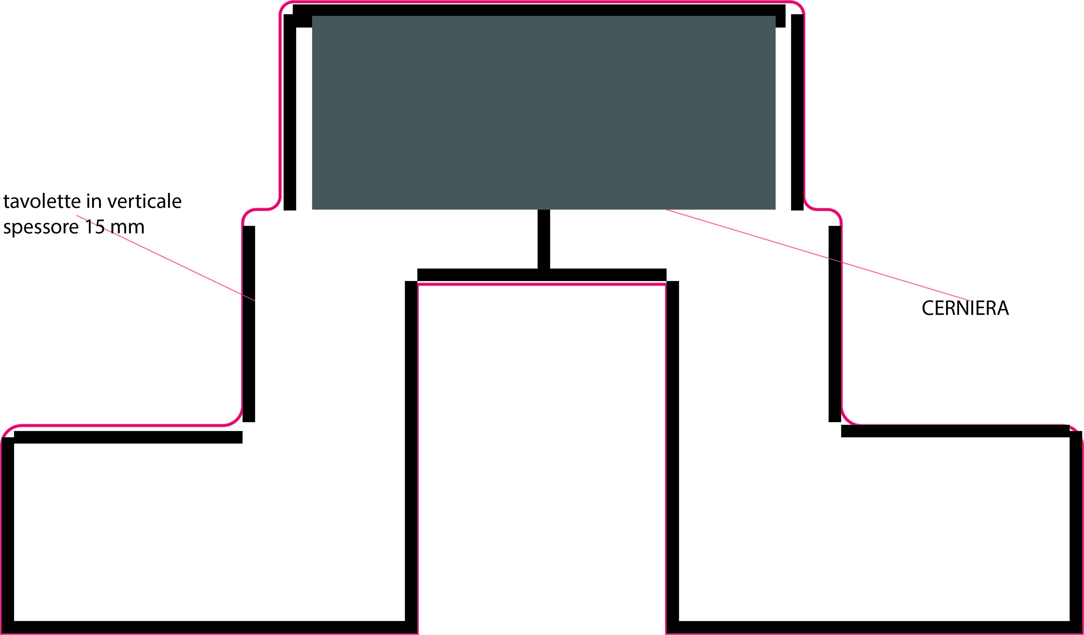

Avevo pensato una cosa del genere

P.S.: non ho capito lo schema, e poi mi hai fatto inc...

Lo schema è semplice, il tratto rosso è il perimetro del piano di calpestio, i tratti neri, sarebbero delle tavolette di 15/20mm di spessore messe per taglio (altezza circa 15 cm) che fanno da appoggio al piano. Il rettangolo grigio dovrebbe essere il tappo del gavoncino che ricaverei sotto al piano.
Per quanto riguarda l'incollaggio o le viti, non è questione di non voler fare buchi o altro, è solo che per natura sono insicuro di quello che faccio, per cui vorrei fare qualcosa che, se non sono soddisfatto del risultato oppure non funziona come previsto, smonto tutto e non ne rimane traccia. Se foro, resino o cose del genere, poi mi ritrovo con un bel casino.
