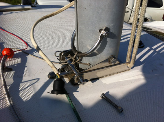

FOTO PIEDE.jpg [ 92.67 KiB | Osservato 3892 volte ]
Come si vede dalla foto, i vari bozzelli per rinviare drizze e scotte, sono attaccati a quell'archetto mobile.
Non mi piace e vorrei modificare il piede.
Soluzione 1
Fare una piastra da infilare sotto al piede, con due alette laterali forate dove agganciare i vari bozzelli.
Alzare la base dell'albero di 3/4 mm può comportare dei problemi?
Io metterei la piastra sotto l'attacco sulla coperta e lascerei il piede immutato.
Soluzione 2
Passere cime e drizze interne all'albero e poi mattere dei bozzelli interni all'albero (ma qui non so se sia possibile e se l'albero ne risentirebbe in termini di resistenza e sicurezza)
Che mi dite?

E che ti ha fatto quel povero archetto? Non è abbastanza robusto? Valuta bene prima di metter mano: è facile che sia la soluzione più adatta.

Secondo me ti complichi un pochino la vita, dalla foto io vedo già diversi (ottimi) punti di ancoraggio per i bozzelli.
Dacci qualche parametro in più, quanti ne devi/vuoi mettere?

3a dx e 3 a sx

E allora hai già tutti gli ancoraggi, non modificare nulla: ha due fori a prua, poi metti quattro piastrine sagomate sui due perni passanti e sei a posto, senza modificare nulla e potendo tornare indietro quando vuoi....

probabile che quell'archetto serva per quando abbatti l'albero, potrebbe essere che tutte le manovre rimangano senza fare danni, mentre se tu le fissi a piede o le laschi o le togli. Penso eh!!
Vero quello che dici, ma a questo punto dopo aver montato gli stopper e i rinvii in coperta, per portare tutto in pozzetto, comunque devo sfilare tutto, e di conseguenza, smontare 6 bozzelli, non è un grosso problema.

al posto dello spinotto per abbattere l albero potresti usare un golfare adue occhi cosi per il perno piastra albero altri due fori gia esistono
