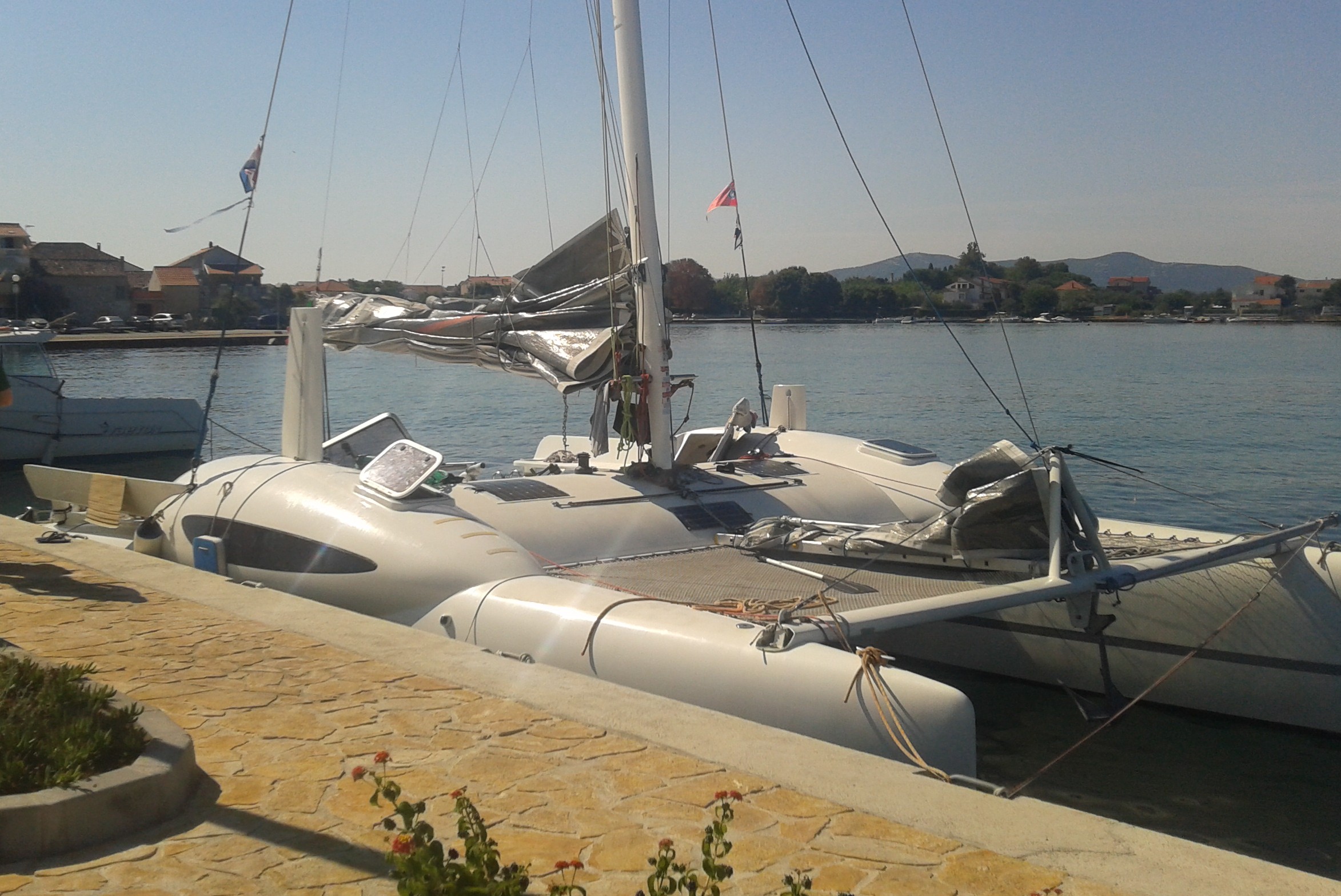

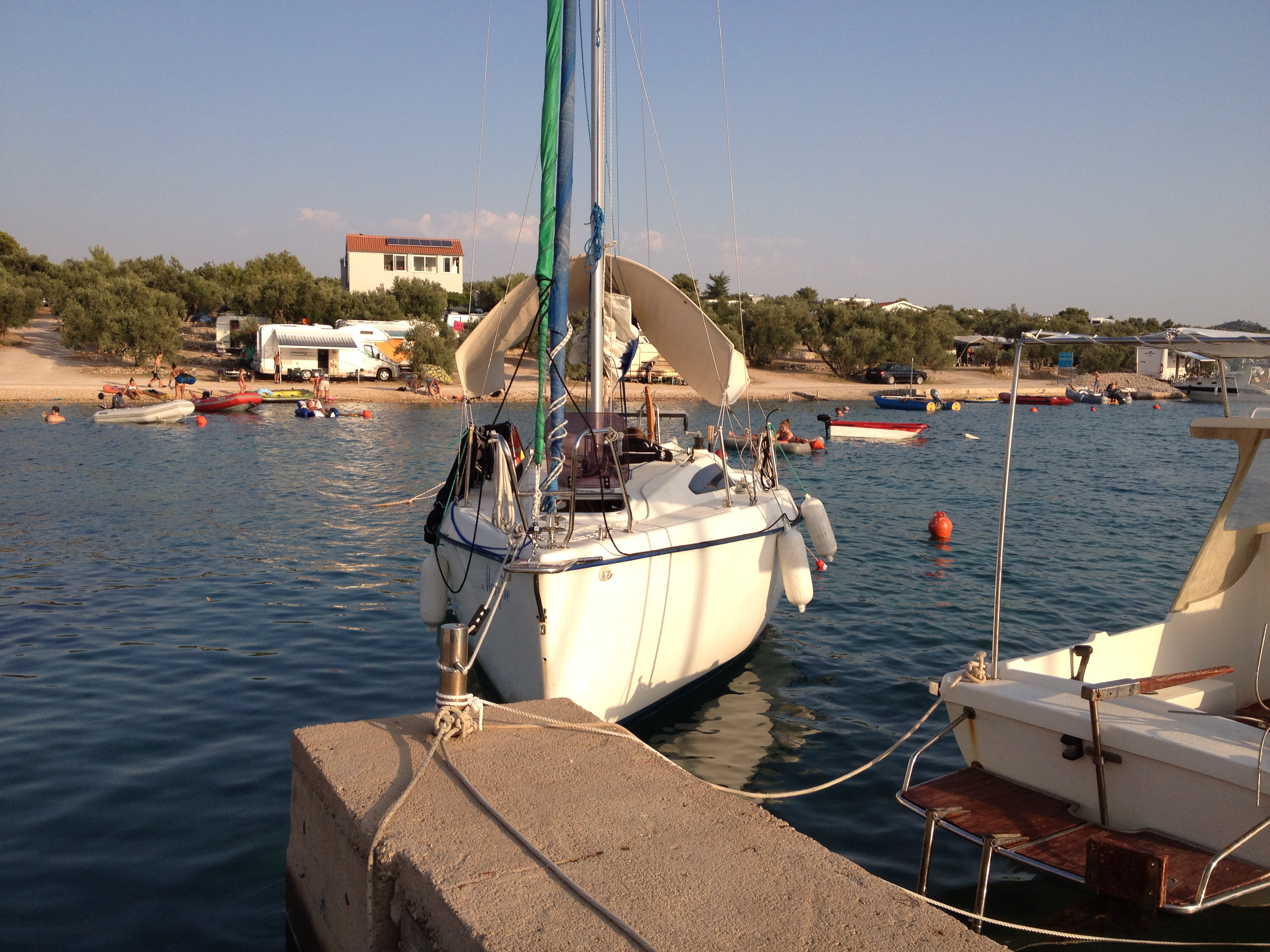

Hai delle foto, ivano?
Avevo pensato anche io una cosa del genere, facilissima: asta di colmo tra l'amantiglio e l'attacco del boma, cioè sopra il lazy bag, e due aste laterali, che appoggiano sulle derive (quando sono sollevate sono molto alte, come si vede qui). Il punto è che lo vorrei chiuso o quasi verso proravia, ad abbracciare l'albero.

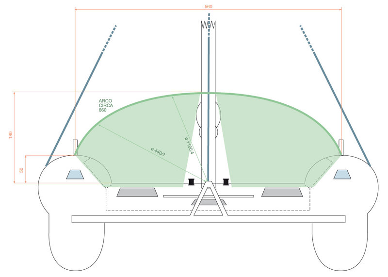

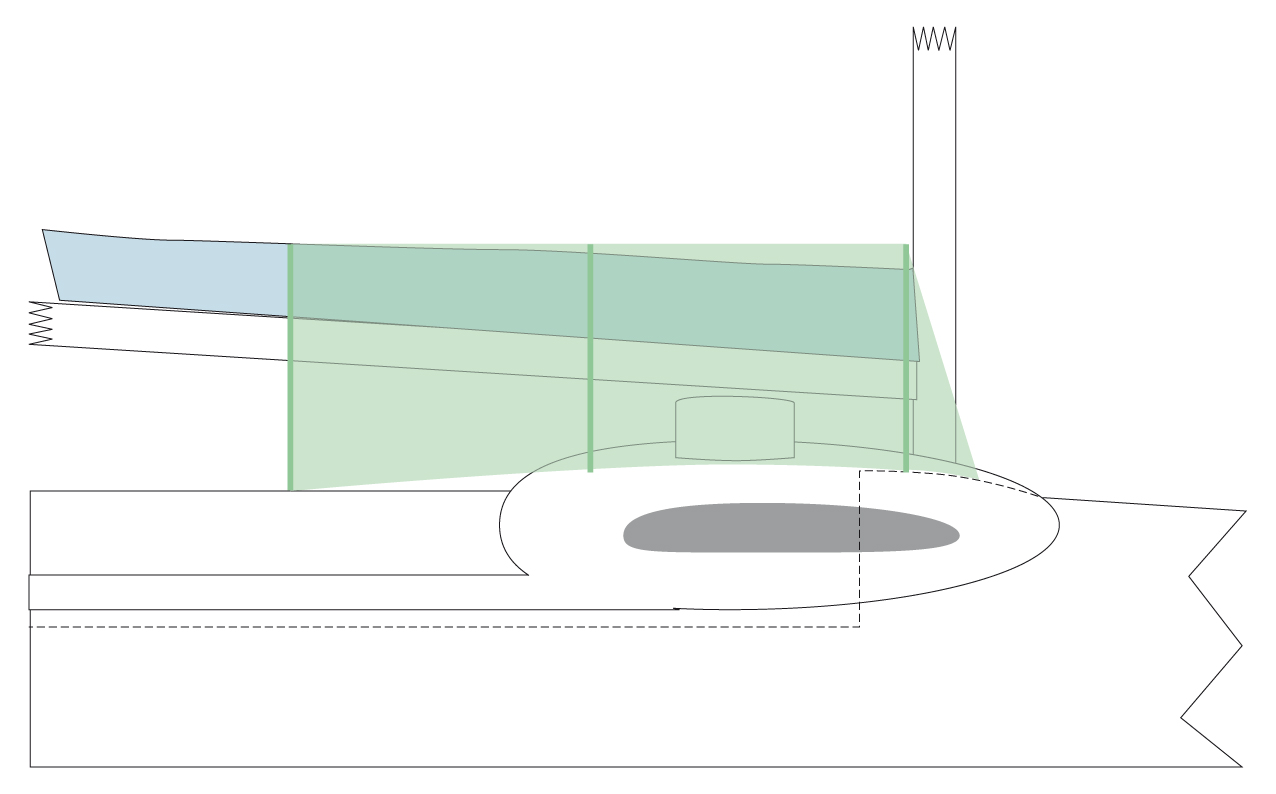

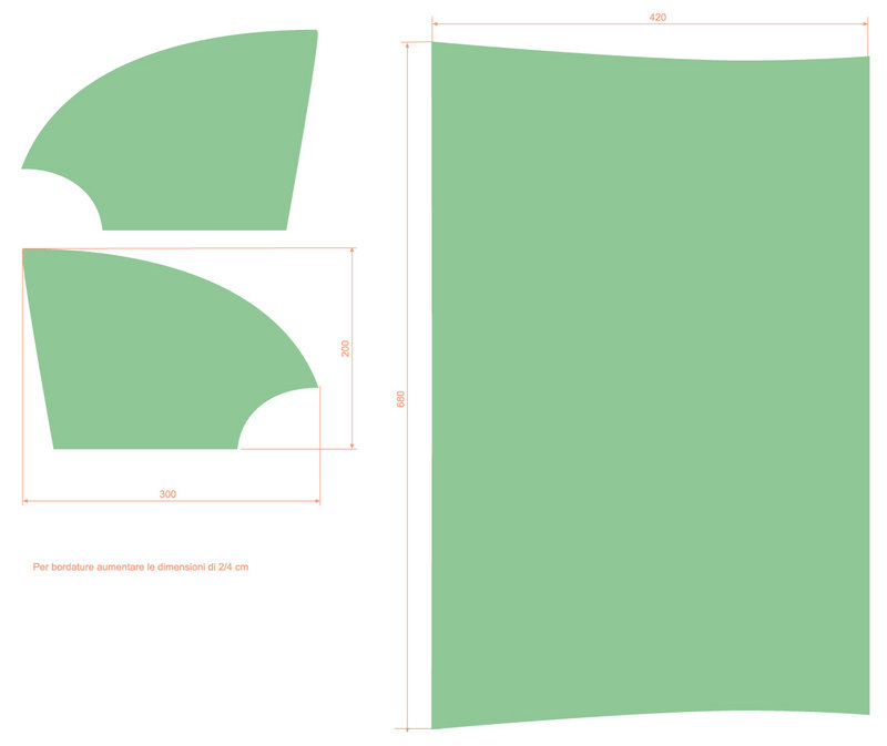

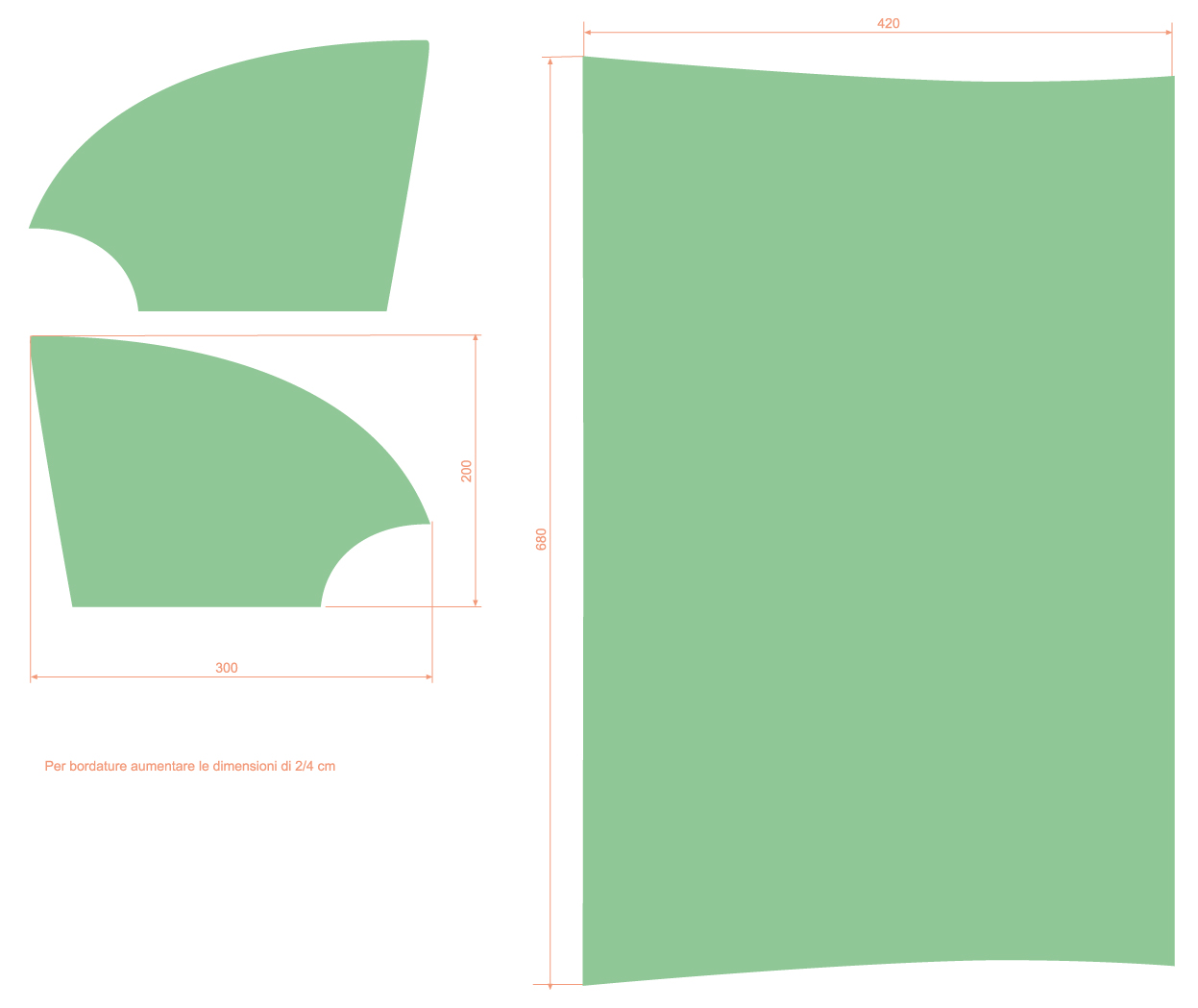

Esercizio di disegno, così per passare una mezz'ora.
Le misure le ho calcolate geometricamente e sopratutto non ho le dimensioni esatte delle altezze e delle curve degli ovetti. Prendendo tessuto in eccesso nelle zone curve dopo aver messo in forza le stecche con uno spago si potranno calcolare esattamente.
Le misure sono in centimetri.
