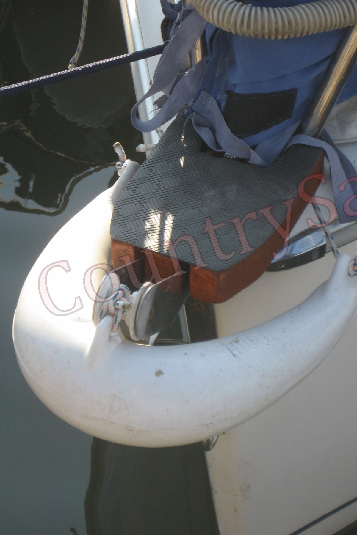

Pedana per musone ancora: non e' all'altezza di quelli commerciali e chiamarla delfiniera sarebbe improprio ...ma ha, sostanzialmente, tre vantaggi:
- Costo quasi nullo;
- Superficie di appoggio e antiscivolo (anche per i piedi di grossa taglia :D ) abbastanza estesa senza perdere la possibilità di farci scorrere (non contemporaneamente ai piedi :D ) l'ancora;
- Permette una efficace protezione in caso di errate manovre di ormeggio senza diventare un rostro/ariete ...
E poi .... ogni scarrafone e' bello a ........
Le spiegazioni ed altre immagini sul blog http://lamiabarcabrezza22.myblog.it/201 ... sone-prua/
BV

Bellissima !!!
Avevo realizzato una delfiniera sulla mia ... per lo stesso scopo (facilitare la discesa da prua, posizionare il musone dell'ancora) ... ma, apparte il fatto che era interamente in legno e deperiva facilmente ... il problema era che costituiva un vero e proprio ariete !
Infatti l'ho rimossa.
Ma questa tua soluzione mi pare veramente semplice, facile da realizzare e ... ingegnosa ... un ottimo lavoretto per il vicino inverno 8-)
Grazie della "dritta".
Luca
grazie per l'apprezzamento. Sulla durata della sola tavoletta non saprei dirti (per ora tre mesi..) pero' quella di 5 cm di spessore l'ho pagata 3 euro per cui quando si stara' per spaccare (ma spero di no avendola verniciata) ne comprero' un'altra (invece le viti e la piastrina in inox li recupero).
