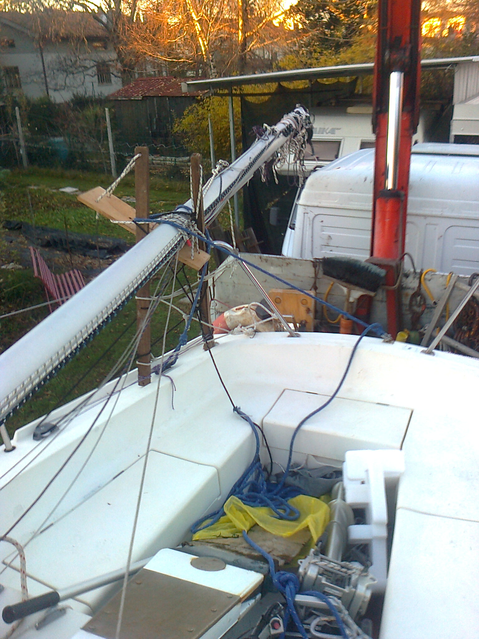

Nella foto che allego sotto si intravede la tettoia autocostruita che copre un camper, la travatura di ingresso è composta di 2 pilastrini da di ferro zincato da 5 cm sezione 2 mm. h 3.40 La luce con il medesimo profilo è 3.40 mt
Se mi dovesse servire di sfilare la lama della deriva per sostituirne la corda del paranco potrei usare un verricello per sollevarla attaccandomi al travetto senza demolire tutto ?
Il peso della deriva dovrebbe essere circa 200 kg
Una alternativa potrebbe essere intervenire da sotto con un cric di sollevamento a tubo tipo impalcatura
Cosa ne pensate ?

Se devi solo alzarla fino a raggiungere l'attacco del paranco ti consiglio un travetto in legno di traverso sul tambuccio e un argano tipo quelli dei carrelli. La deriva dell'U16 è venuta fuori con una facilità imbarazzante.
Se l'obiettivo è sfilarla totalmente puoi eventualmente irrigidire la trave della tettoia con 2 angolari.

Con un travetto di traverso appoggiato in tuga non penso di poterla sfilare nè sollevarla quanto mi serve . Il fulcro di sollevamento credo debba essere ben oltre la tuga.
Quel che vorrei sapere è quanto può reggere al centro il travetto da 5 x 5 cm sezione 2 mm con luce 3.50. Temo non basti.

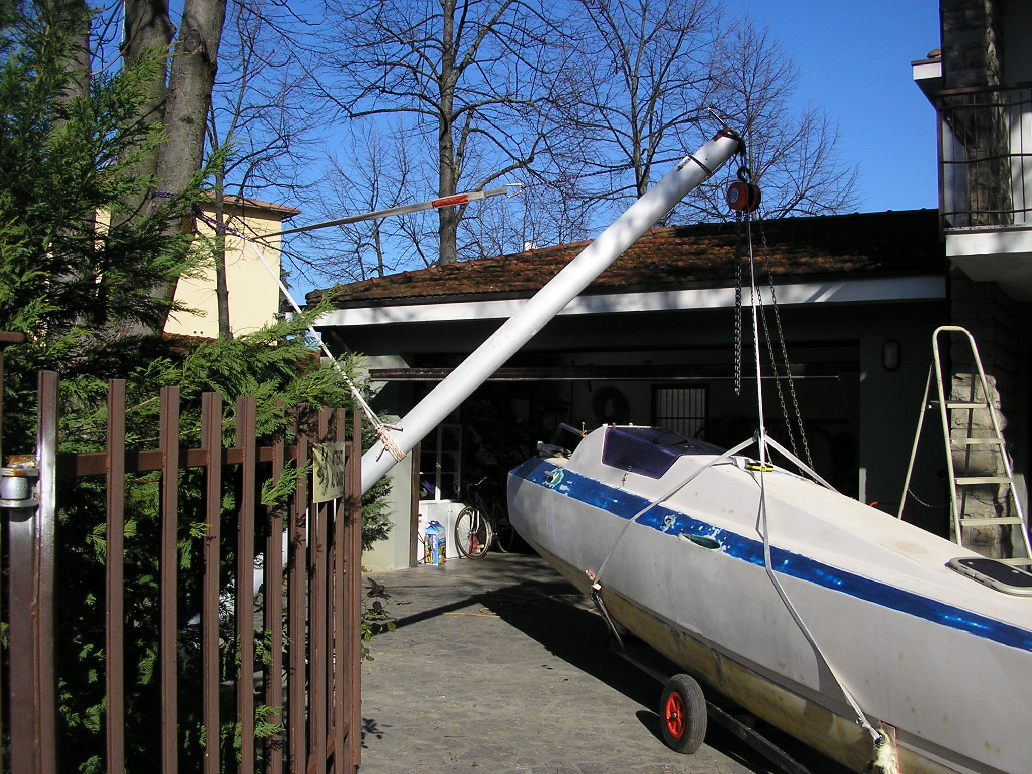

Difficile dirlo, ma due mm mi sembrano pochi . Ti propongo una soluzione diversa.
Con semplicità e con successo, ho realizzato un "bigo" del quale allego la foto.
E te lo consiglio, perché si presta bene alla realizzazione domestica.
Il braccio obliquo che punta a terra, ed è tirantato ad un albero del giardino, è un pezzo di albero di catamarano tipo "classe A" o simili; ma va bene anche il tuo albero, credo, oppure una coppia di travetti in legno 10x5 legati insieme e fatti lavorare a bigo.
Scomposizione delle forze: la trazione verso il basso, esercitata sull'argano (nel tuo caso il peso della deriva) si divide in due componenti, una che si scarica a compressione lungo il trave fino a terra, l'altra che si esercita come trazione sulla cima che regge il braccio o trave del bigo, e quindi sull'albero del giardino.
Spero sia chiaro.
10.jpg [ 660.82 KiB | Osservato 4263 volte ]

Lo scafo sollevato dal tuo bigo quanto pesa ?
Un paranco a catena di quel tipo che carico riesce a sollevare ?
Il mio albero, quello della barca, conoscendomi non ce lo metto :? spero di non averne bisogno
cmq grazie
 Oggetto del messaggio: Re: paranco
MessaggioInviato: 27/05/2014, 14:37
Lo scafo pesava 250 Kg ed il paranco è da 500 Kg.
Credimi, zero problemi

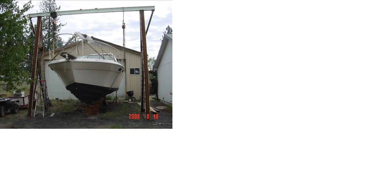

in rete in un forum simile straniero ho trovato questa soluzione che sembra la piu fattibile semplice ed economica
http://www.schilling-fn.de/sites/defaul ... 1372076255
:idea:
