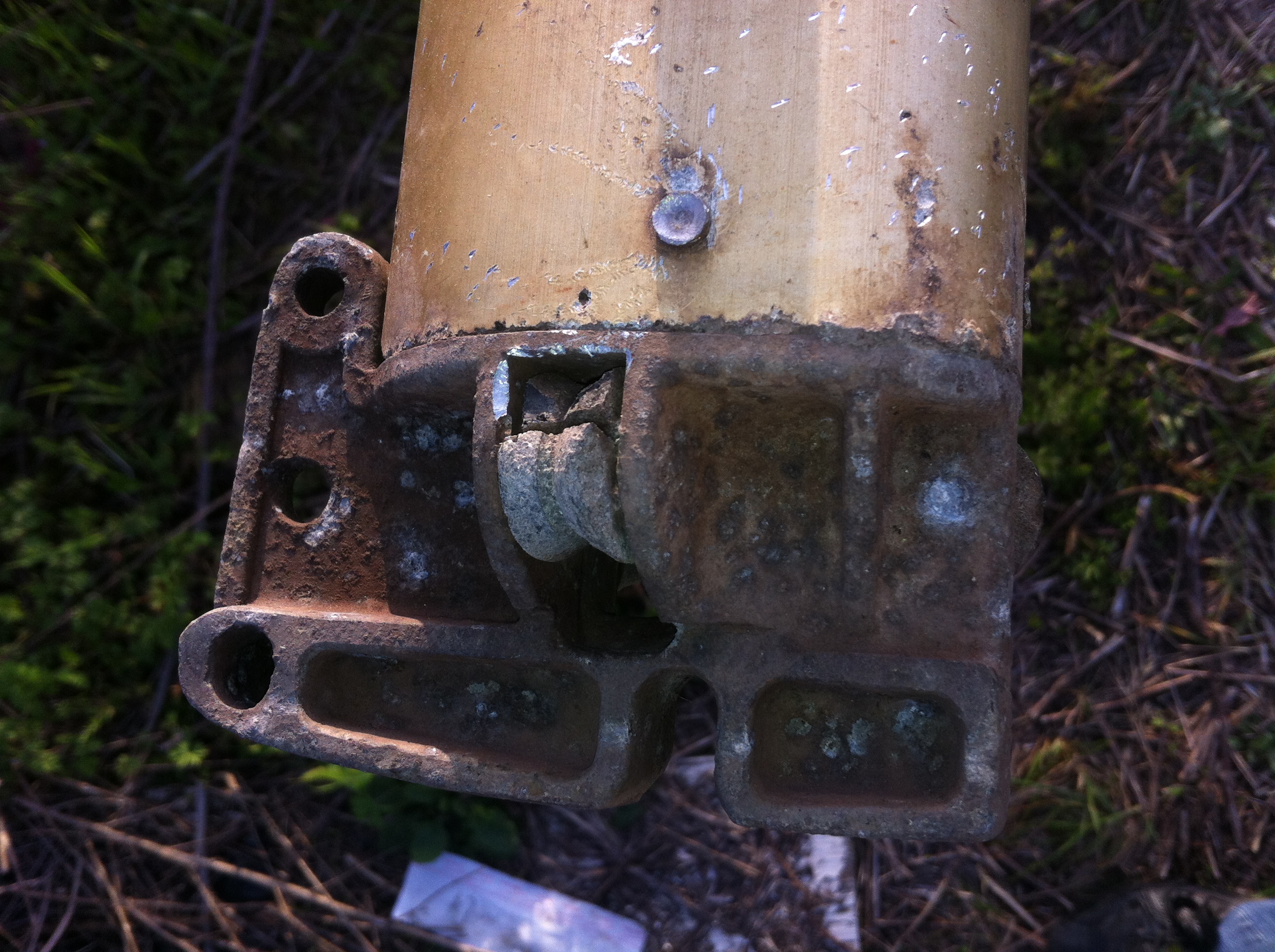

Salve a tutti
sono Marco nella mia presentazione ho postato le foto della barca che cerco di sistemare !
ho un piccolo problema con l'albero, non riesco a trovare un piede uguale a quello che ho adesso
dove posso cercare ?
seconda domanda voglio eliminare le volanti e portare in testa albero, devo modificare qualcosa?
grazie a tutti
Marco

Il modo più semplice:
a) prendi un piede più semplice, che non abbia i passaggi per le drizze e gli attacchi per vang ed altro; l'essenziale è che trovi un piede con il "maschio" esatto per l'interno del profilo del tuo albero;
b) anche questo va bene, salvo dattabilità del profilo; nel caso, salta il passo successivo (c):
c) fai due aperture rettangolari ai lati dell'albero, subito sopra il piede, e ci incastri due pulegge a incasso;
d) per gli attacchi anteriore e posteriore te la cavi con delle staffe; (quella nella prima figura vedila rovesciata):

Sabbierei il piede per tenere quello e poi praticherei dei fori a 50/70 cm più in alto per fare uscire le drizze usando i passadrizze che indica tramp o prevedere più semplicemente le drizze esterne.
Per le volanti il discorso è molto più complesso, dovrei vedere l'armo nel suo insieme. Molto probabile non abbia sartie acquartierate e vi sia lo strallo frazionato, in questo caso non c'è molto da fare le volanti devono rimanere dove sono salvo modificare profondamente la coperta.
Attendo foto complessiva.

Mi manca di sapere dove trovo il piede

Paddy ha ragione, ti conviene sabbiare e tenere quello che hai.
Altrimenti:
- google/immagini: "produzione alberi vela"
oppure
- google/immagini: "piede d'albero vela"
e dalle immagini risali ai produttori, ma non c'è molto.
O anche dai uno sguardo qui:
viewtopic.php?f=8&t=3595&hilit=attrezzature+nautiche

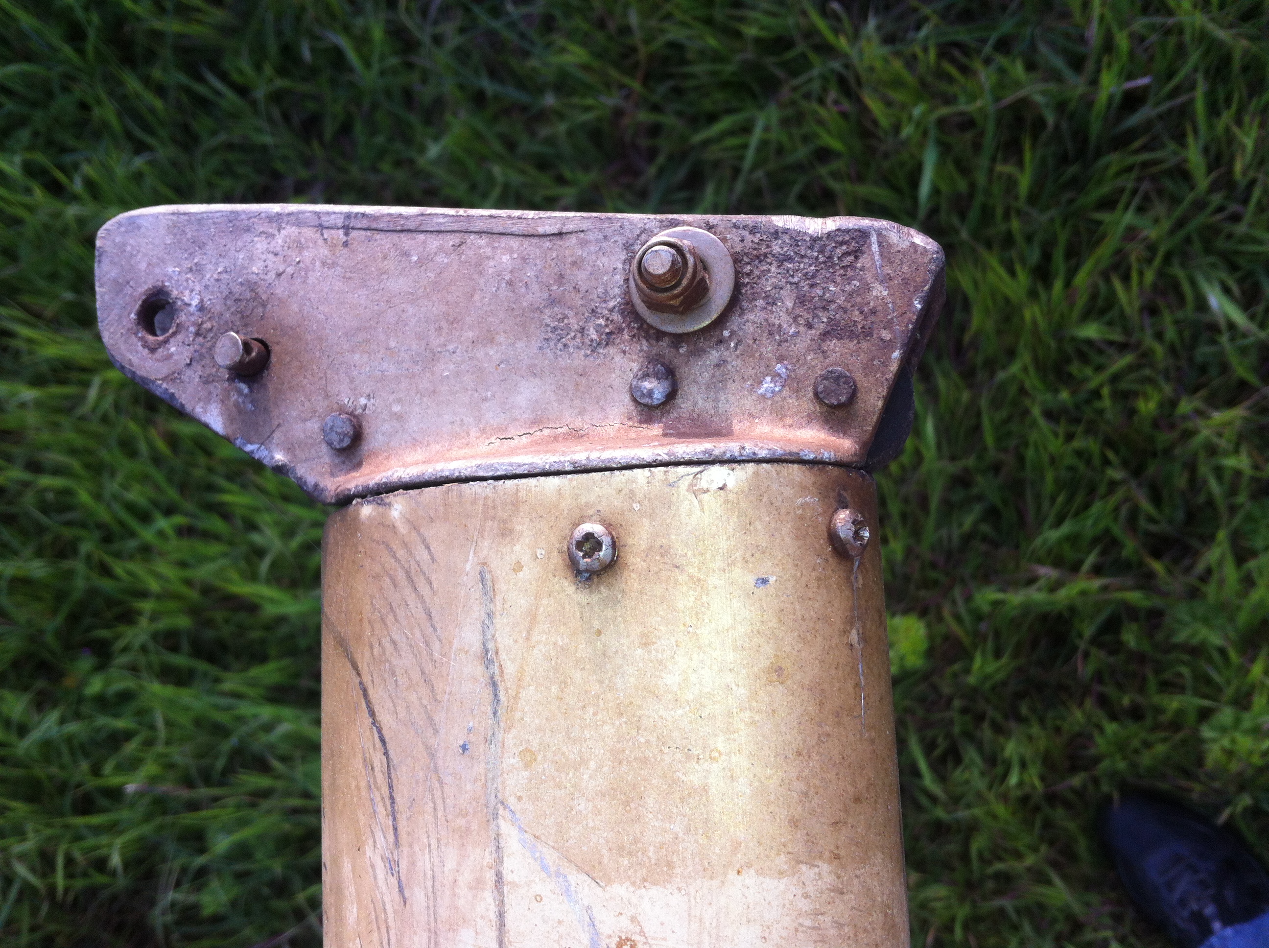

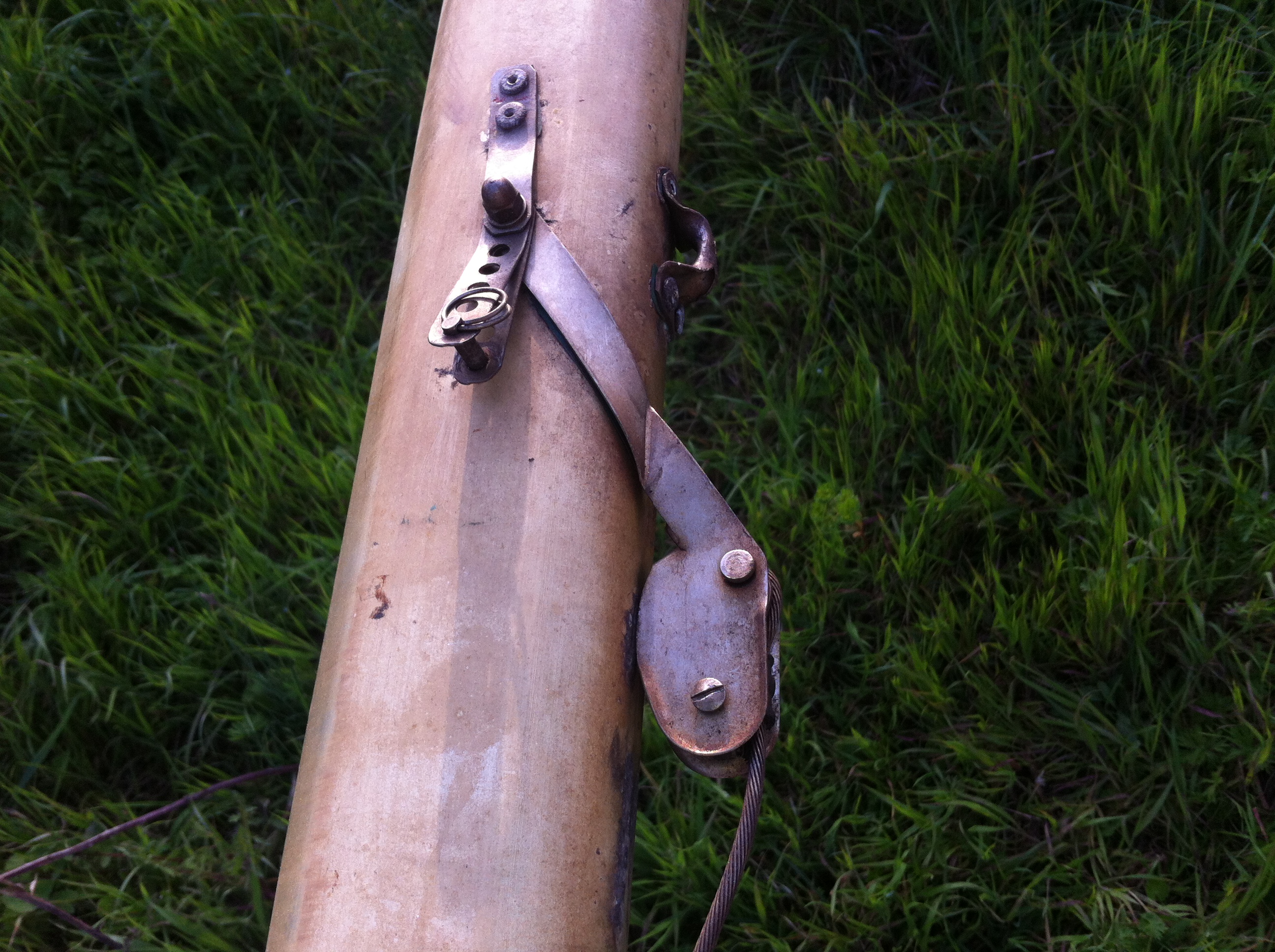

La prima foto mostra dove sono attaccate le volanti
Marco

Per valutare l'insieme e capire se è plausibile togliere le volanti ci vogliono foto d'insieme. Dal particolare dell'attacco non si capisce niente.
