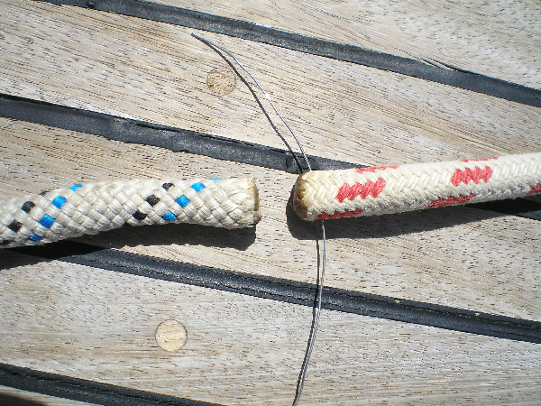

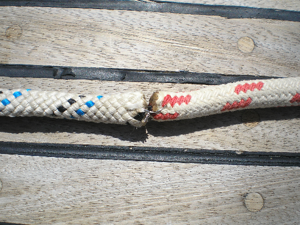

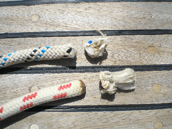

Il testimone è un opzione corretta. Talvolta lo si fa anche quando si lascia la barca inoperosa per lungo tempo per non rovinare le drizze.
Però l'operazione è motivo di ansia, palese che se ti scappa devi salire o disalberare, quindi personalmente ho sempre sostituito direttamente fissando le due drizze testa contro testa, cucendo con qualche punto e passando pochissimi giri di nastro.
Per la misura basta far salire con la drizza un testimone, misurarlo, raddoppiare e aggiungere il percorso fino al pozzetto.
Per il modello, basta tagliarne 10 cm.

Sost-drizza-1.JPG [ 413.41 KiB | Osservato 6614 volte ]
Sost-drizza-3.JPG [ 415.75 KiB | Osservato 6614 volte ]
Sost-drizza-6.JPG [ 410.19 KiB | Osservato 6614 volte ]
Sost-drizza-8.JPG [ 401.11 KiB | Osservato 6614 volte ]
