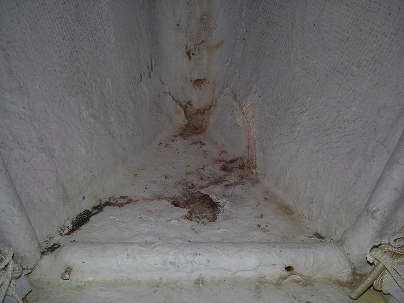

Oggi sono andato al cantiere per dare una bella pulita finale al barchino, in settimana contavo di pitturare lo scafo e metterla (finalmente) in acqua....
Tolgo la tavoletta di legno che tappa il dritto di prua (si chiama così?), non l'avevo mai fatto.....
:shock: :o :shock:
1607072_10203525881177140_1664679336_n.jpg [ 127.44 KiB | Osservato 4645 volte ]
 Oggetto del messaggio: Re: Orrore!
MessaggioInviato: 30/03/2014, 8:24
non mi sembra un problema un pò di muffa
e un pò di gelcoat mancante
io l'ho pulita facilmente il prodotto lo trovi dai camper
devi chiedere il prodotto che leva le strisce nere
MessaggioInviato: 31/03/2014, 8:15
Connesso
neppure io ci vedo nulla di male..
dai una pulita e rimetti a posto la tavoletta...
MessaggioInviato: 31/03/2014, 8:50
probabilmente solo un problema di scarsa areazione, pulisci e basta.
eventualmente se puoi, lascia aperto e verifica nel tempo se si riforma
MessaggioInviato: 31/03/2014, 10:03
Io di muffa non ne vedo, il gelcoat in un loculo non lo mettevano di certo.
Vedo invece parti delaminate o perfino mal incollate.
Da una foto è difficile valutare se sono superficiali e ininfluenti, ma partirei quantomeno verificando se tolte, eventualmente strappate con scalpello e pinza, le parti distaccate c'è materiale sano a sufficienza, quindi una poderosa grattata con un disco la darei per poi eventualmente ripristinare lo spessore di vetro.
MessaggioInviato: 31/03/2014, 16:36
Connesso
sono mal incollate dal principio...
dovevano solo "chiudere" la prua con una superficie piana... lo hanno fatto con approssimazione tanto piu' che davanti li ci andava una tavola che nasconde il tutto.
Non e' sicuramente nulla di strutturale e neppure deve essere estetico...
Lascierei perdere dischi e grattate varie....
MessaggioInviato: 31/03/2014, 21:05
Ma dici sul serio?!! :shock:
A me sembrava un casino! Sul lato di dritta c'è una specie di "squarcio" che lascia vedere la luce in trasparenza! :?
Facciamo così: tanto quel branco di delinquenti del mio equipEggio dovranno pur servire a qualcosa, io gli faccio dare una grattatina, tolgo le parti staccate, pulisco bene il tutto, poi gli ci faccio resinare un foglio..... uno solo..... per dormire tranquilli :P ;)
MessaggioInviato: 31/03/2014, 22:54
Nexus credo che quella cosa a dritta sia una riparazione mal eseguita,il fatto che filtri luce indica non tanto lo spessore della vetroresina ma la trasparenza del gelcoat(o pittura) dovuta ad un suo consumo negli anni o proprio perchè non ripristinato a regola d'arte dopo la riparazione.Tuttavia non mi preoccuperei, se vuoi mettergli un foglio di vetroresina per essere tranquillo fai pure, ma io se fossi in te richiuderei e lascerei stare...
MessaggioInviato: 01/04/2014, 21:42
Mi avete quasi convinto..... vedrò domani.....

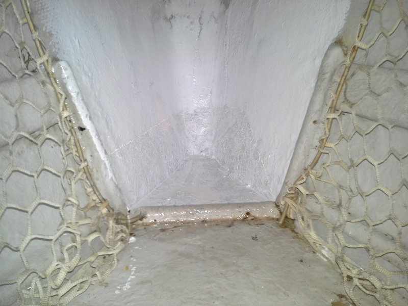

MessaggioInviato: 06/04/2014, 21:08
Un foglio di resina, due mani di vernice (nella foto è la prima) e..... dormo meglio..... ;)
dritto di prua.jpg [ 1.28 MiB | Osservato 4467 volte ]
