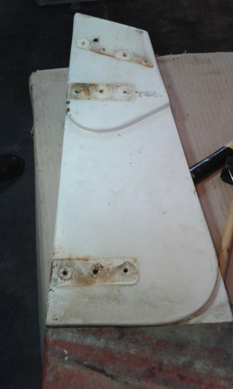

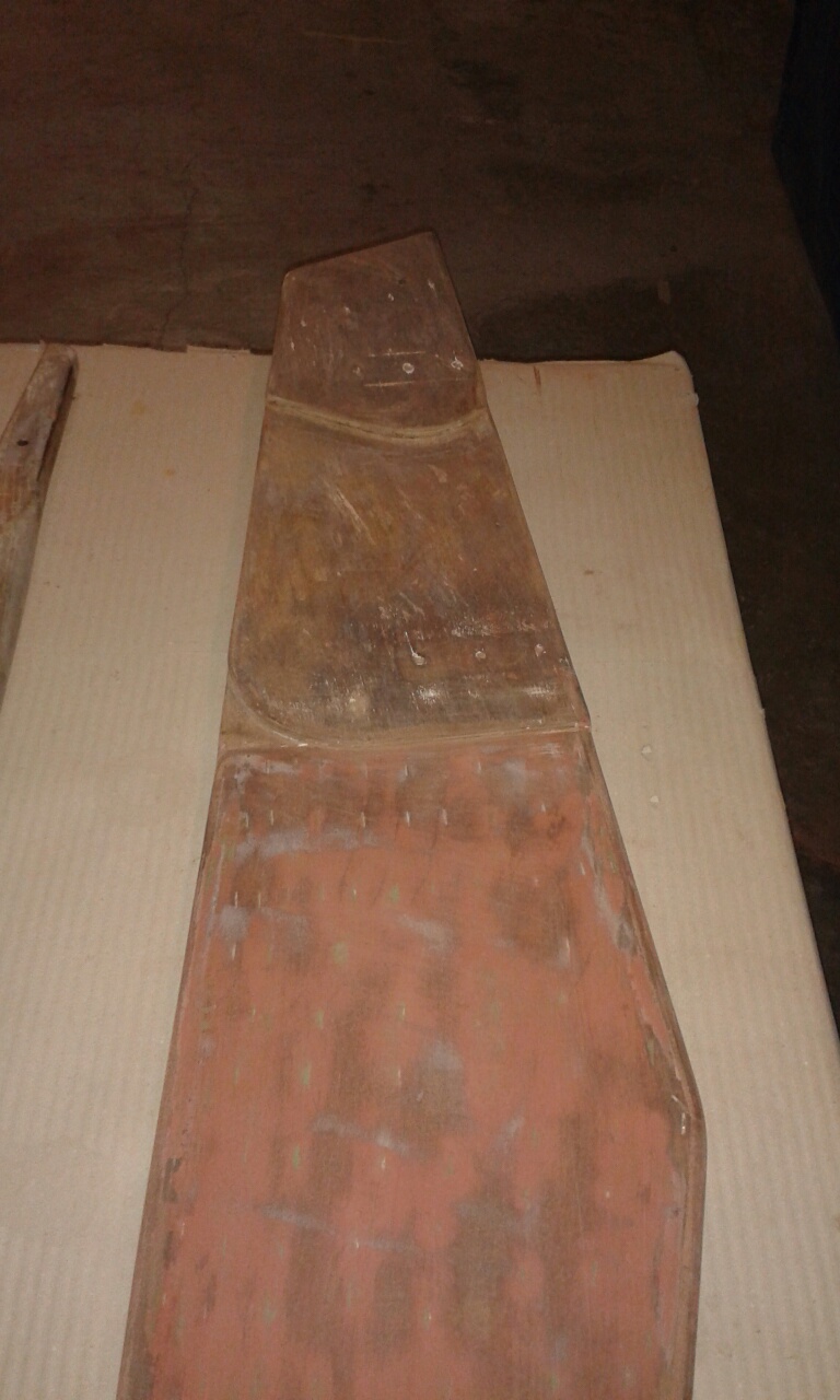

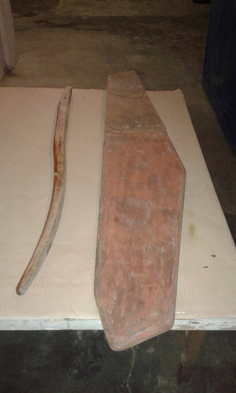

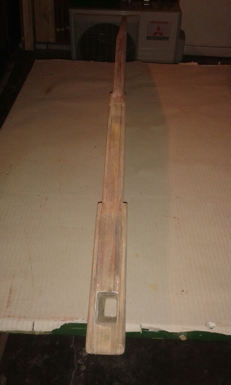

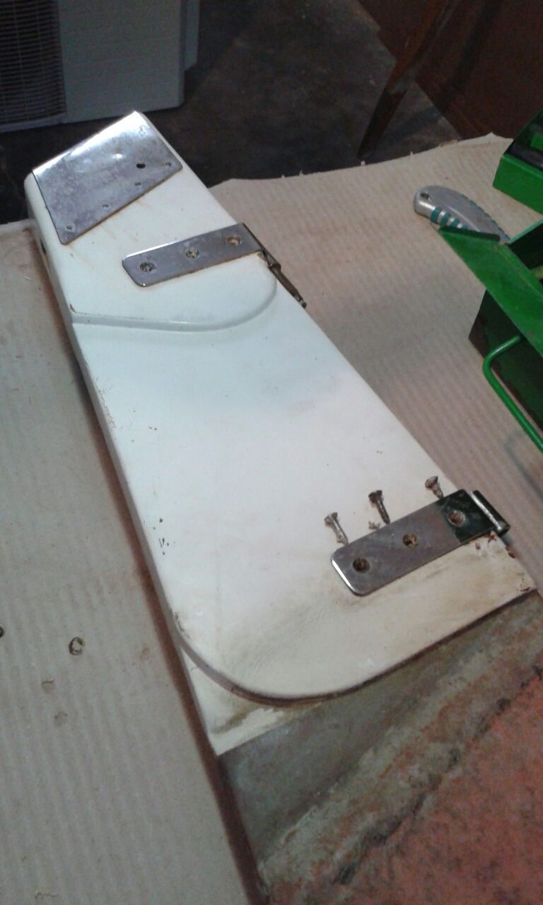

Innanzitutto grazie delle validissime risposte ma secondo voi nel mio caso che sto portando a legno il timone della barca e volendo ritrattarlo completamente col ciclo epossidico devo fare prima i filetti poi trattare e riverniciare tutto e poi applicare la ferramenta cercando di "beccare" i punti ove era applicata (chenneso magari mettendoci un segno tipo uno spillo nel punto preddisposto col nuovo filetto) oppure faccio tutti i trattamenti e poi procedo con la tecnica di "rafforzamento/consolidamento" dei filetti???
Vi allego le foto del lavoro che sto facendo.....ciao a tutti ;) :roll: :? :ugeek:
