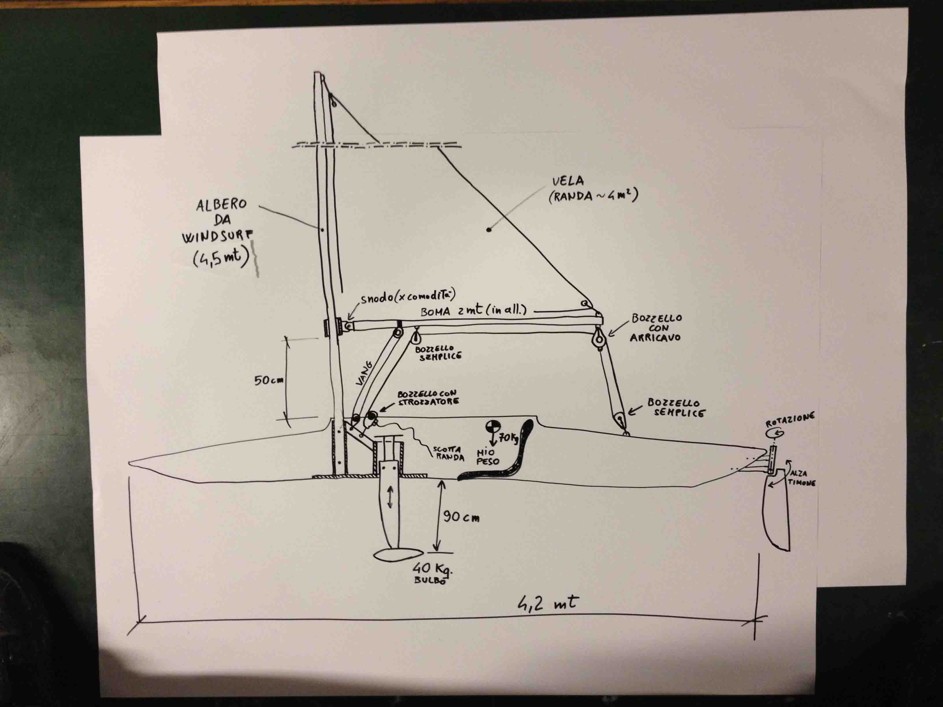

SALVE A TUTTI,
SCRIVO SU QUESTO FORUM PER AVERE DELLE INFORMAZIONI TECNICHE PER LA REALIZZAZIONE DI UNA CANOA A VELA.
PREMETTO CHE HO POCHISSIME NOZIONI DI VELA, MA L’IDEA DI SCIVOLARE SULL’ACQUA SPINTO DAL VENTO SU UNA COSA FATTA DA ME, MI STA TORTURANDO E LA DEVO REALIZZARE!!!
VENIAMO AL DUNQUE:

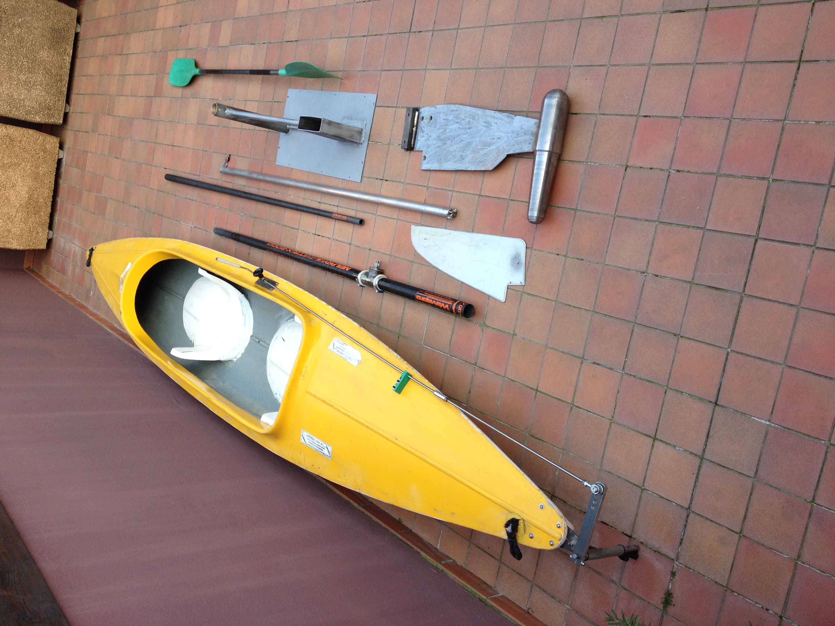

PER POCHI EURO HO ACQUISTATO UNA VECCHIA CANOA IN VETRORESINA (ALLEGO FOTO ) DUE POSTI DI 4,2 MT. ……. AVENDO BUONE CAPACITA’ MANUALI E COSTRUTTIVE (MACCHINARI E ATTREZZATURE UN PO’ PER TUTTO…), HO GIA’ INIZIATO A COSTRUIRE DEI PEZZI ED AD ENTUSIASMARMI.
TUTTO IL PROGETTO( A PARTE LA TIMONERIA CHE DEVO ANCORA STUDIARE) E’ BASATO SU UNA PICCOLA STRUTTURA DA METTERE AL POSTO DEL SEDILE ANTERIORE (CHE VERRA’ TOLTO): QUESTA STRUTTURA AVRA’ IL COMPITO DI SOSTENERE L’ALBERO PER LA RANDA, LA CASSA PER LA DERIVA MOBILE CON BULBO E I FISSAGGI PER IL VANG E PER LO STROZZASCOTTA PER LA RANDA ( ALLEGO ANCHE UNO SCHIZZO PER CAPIRCI MEGLIO)
QUALI SONO I MIEI DUBBI ?
1) SARA’ STABILE CON UN FONDO COSI’ PIATTO ?
2) PUO’ FUNZIONARE IL SISTEMA SCOTTA/BOZZELLI ECC ECC PER IL CONTROLLO DELLA RANDA COSI’ COME L’HO DISEGNATO?
3) IL VANG SERVE PRORIO?
4) COME SI PUO’ FISSARE ( SEMPLICEMENTE) LA RANDA ALL’ALBERO E AL BOMA?
CHIEDEREI ANCHE CONSEGLI E INFO SULLA TIPOLOGIA/ MARCA DELLA FERRAMENTA DA UTILIZZARE (….LINK….SITI INTERNET ECC ECC )
CONCLUDENDO, SAREI VERAMENTE GRATO A CHI MI POTESSE AIUTARE……………….. ANCHE CON IDEE DIVERSE DALLE MIE…..CON CONSIGLI TEORICI E PRATICI
GAZIE ANTICIPATAMENTE
ALBERTO
Commento file: schizzo del progetto

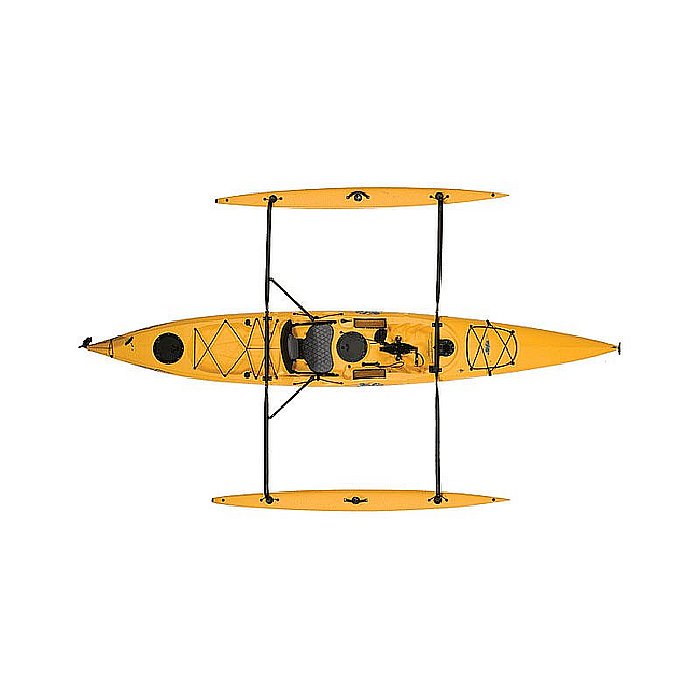

la canoa classica non è una barca a vela quindi non è progettata per tale uso .
se vuoi proprio abbandona l'idea della deriva zavorrata e pensa a due bilanceri ;)

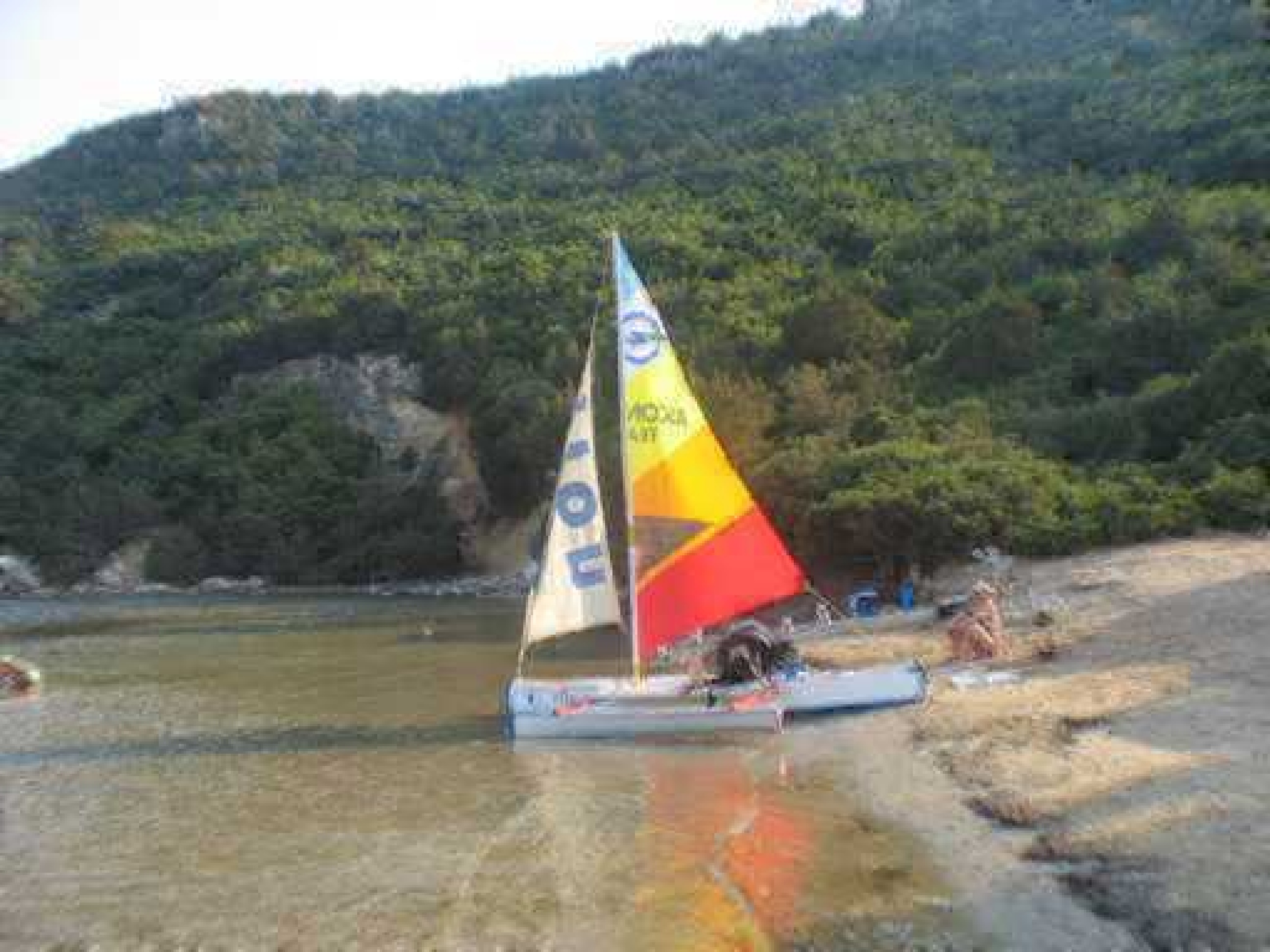

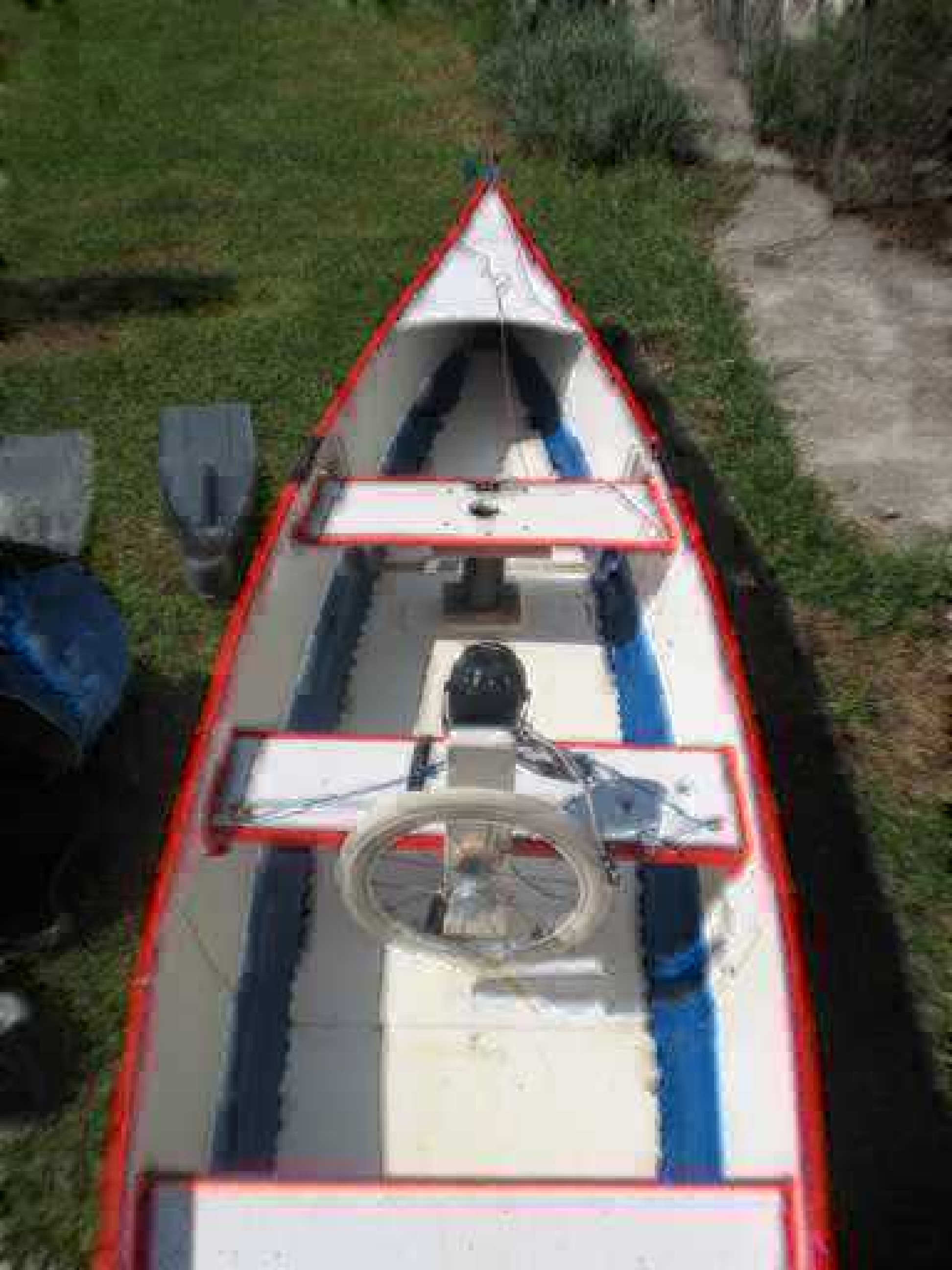

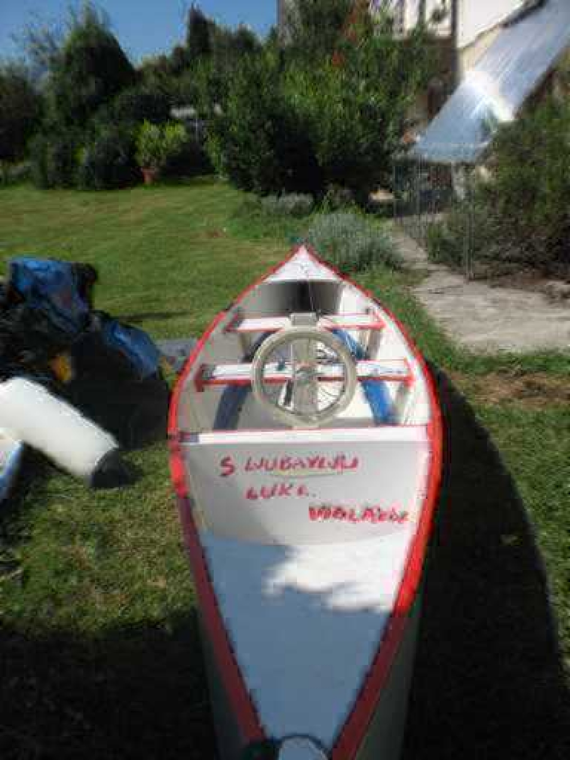

per la timoneria sulla mia waka avevo utilizzato una ruota di un passeggino come timone (a ruota :idea: ), due cardini e cerniere da balcone e una vecchia deriva da surf come timone. secondo me su una canoa a vela, considerando l'esiguo spazio il timone a ruota è più funzionale e con un paio di cordini risolvi il sistema.
pensi di mettere un bulbo sotto la canoa? :shock: credo che tu debba considerare che la canoa non è comunque una barca. la canoa a vela rimane ....una canoa. forse è meglio pensare ad una o due derive a lama a lato canoa. comunque illustra meglio il progetto. la cosa mi affascina e magari trovi soluzioni che io non avevo considerato.
le canoe hanno diversi profili secondo la loro funzione. forse sì forse no, specifica che tipo di canoa utilizzi
chiediamo a chi ne sa di più....e qua dentro ce ne sono
secondo me no. però vedi punto 2
la cosa più semplice sarebbe usare un'attrezzatura da surf completa, intendo dire completa di boma. io avevo tolto il boma, ma avevo mantenuto la randa steccata e alla fine il boma non serviva.
se proprio lo vuoi cerca di sistemare un bastone con una forcella che si appoggi all'albero e la vela reggerà il boma, ma torno a ripetere se usi una vela da surf, tutto diventa più semplice

Una scotta da 8 può andar bene. che sia morbida; sulle descrizioni, dovrebbe essere indicato l'uso, per scotta appunto. Prova qui: trem.it
Per i bozzelli: viadana.it
Quello che invece mi lascia perplesso è l'insieme delle difficoltà cui ti vai "offrendo":
- a digiuno di conoscenze e pratica velica;
- prima barca, da solitario, senza una guida;
- per di più in autocostruzione, tutta da collaudare;
- sul Garda (che non è proprio sempre uno zuccherino);
- su un percorso di 50 Km (le miglia, amico mio, le miglia...)
La lista è già lunga, mi fermo qui.
Ma vedrai che difficilmente qualcun mi smentirà.
Il che non significa... etc. (a voi!)

bandrone ha scritto:
PS : prometto di non parlare piu' di km .........solo miglia!!!!!
in realtà quando si parla di canottaggio si usano i km e non le miglia. Forse perché il CN addotta carte stradali e non nautiche, ma non è questo il punto..
lungi da me farti desistere anzi.....spero di sbagliarmi e che tu mi tappi la bocca con i fatti
però
se credi di attrezzare una canoa con un outriggerstzxx.....con un'attrezatura velica, credo tu non debba dimenticare che si parla di una canoa e non di una barca a vela.
secondo la mia esperienza il massimo che potrai ottenere è di andare a spasso un po' di qua e un po' di là e alzare la vela per farti aiutare e risparmiare sulla pagaia.
se invece vorresti imparare ad andare a vela, credo la soluzione migliore sia una deriva.
la canoa ha un bordo libero molto basso, quindi con mare (o lago) anche poco formato entra tanta acqua e bisogna pomparla fuori.
se noti nelle foto io avevo costruito due ampi gavoni stagni a poppa e prua proprio per ovviare questo inconveniente, ciononostante acqua ne entra comunque.
una canoa stringe molto poco la bolina, al traverso sei sempre a rischio scuffia, (a meno che tu non costruisca degli amas) al lasco tende ad ingavonarsi (almeno la mia). ergo se la brezza è poco più forte, diventa davvero avventuroso veleggiare.
detto questo, tu parli di una gita di 5o km :shock:
un buon canoista, con un kayak da mare discreto pagaia supperggiù a 8 km/h. fatti i conti?
aspetta però, perché parlo di un affusolato kayak da mare e una pagaia doppia.
una canoa canadese spinta da un solo canoista va molto più lenta, considerando che ha una pagaia singola e parte della spinta serve a compensare la direzione. Se poi ci aggiungi 40 kg di zavorra e un po' di attrito da timone e bulbo.....auguri.
ripeto spero tanto di ricevere smentite, però secondo me un'outrigger canoa, rimane una canoa, dove prevalentemente pagai e se ti va bene ti fai aiutare dal vento.
se invece vuoi fare sperimenti con una barca a vela.....ti serve una barca a vela.
sarebbe però interessante coinvolgere nella discussione qualche esperto canoista che di sicuro ne sa più di me e di te

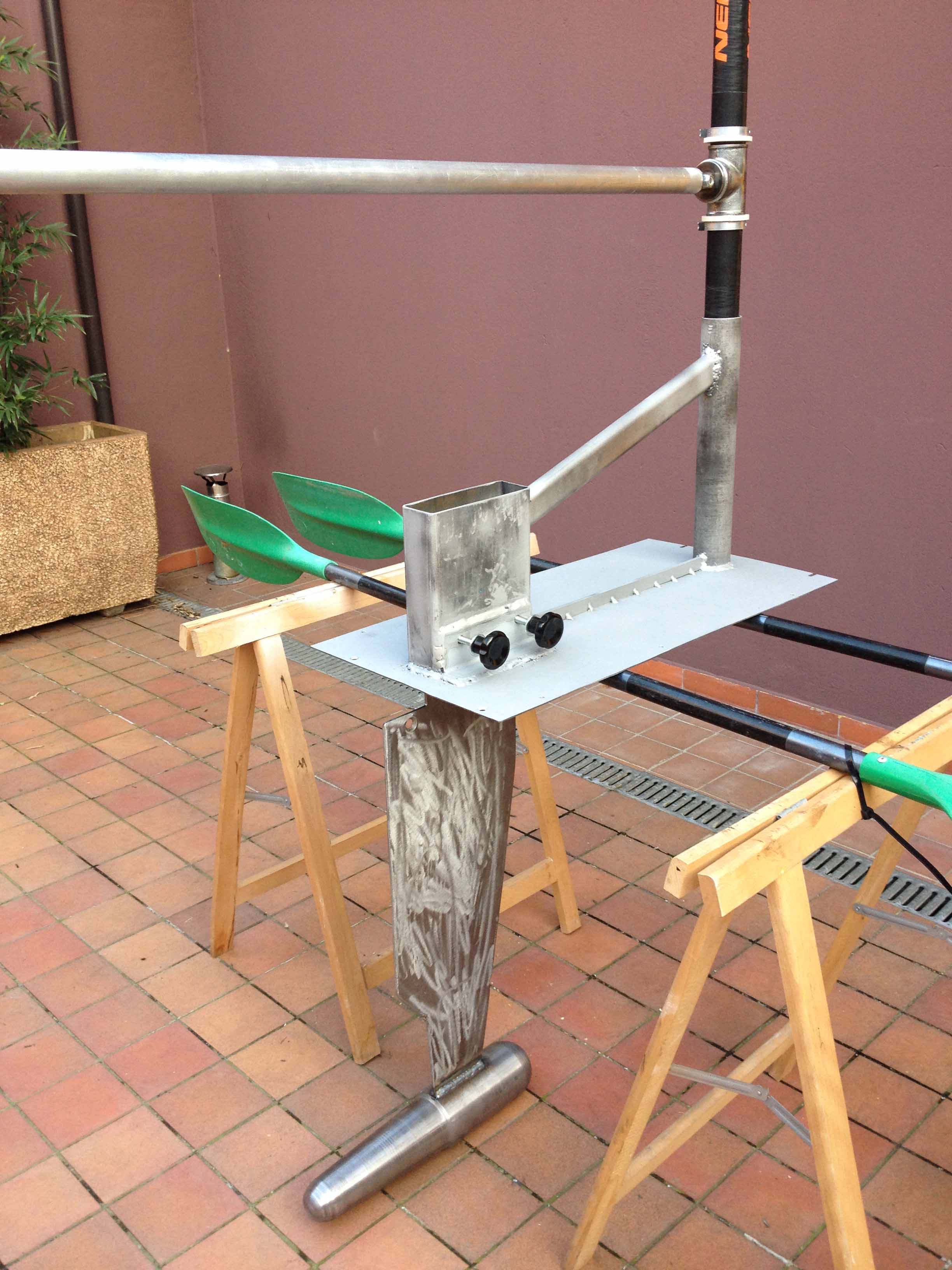

cosa ne dite dei particolari che ho costruito ??
vi allego le foto....
manca solo la fase di montaggio sulla canoa con relativi fissaggi
...........questione di qualche oretta e poi vado a provarla ....!!!!!!
(meglio che porti con me qualcuno che se ne intende......)
aspetto sempre qualche consiglio "tecnico strutturale...di progetto insomma!!!

1.jpg [ 376.48 KiB | Osservato 7883 volte ]
2.jpg [ 369.94 KiB | Osservato 7883 volte ]
