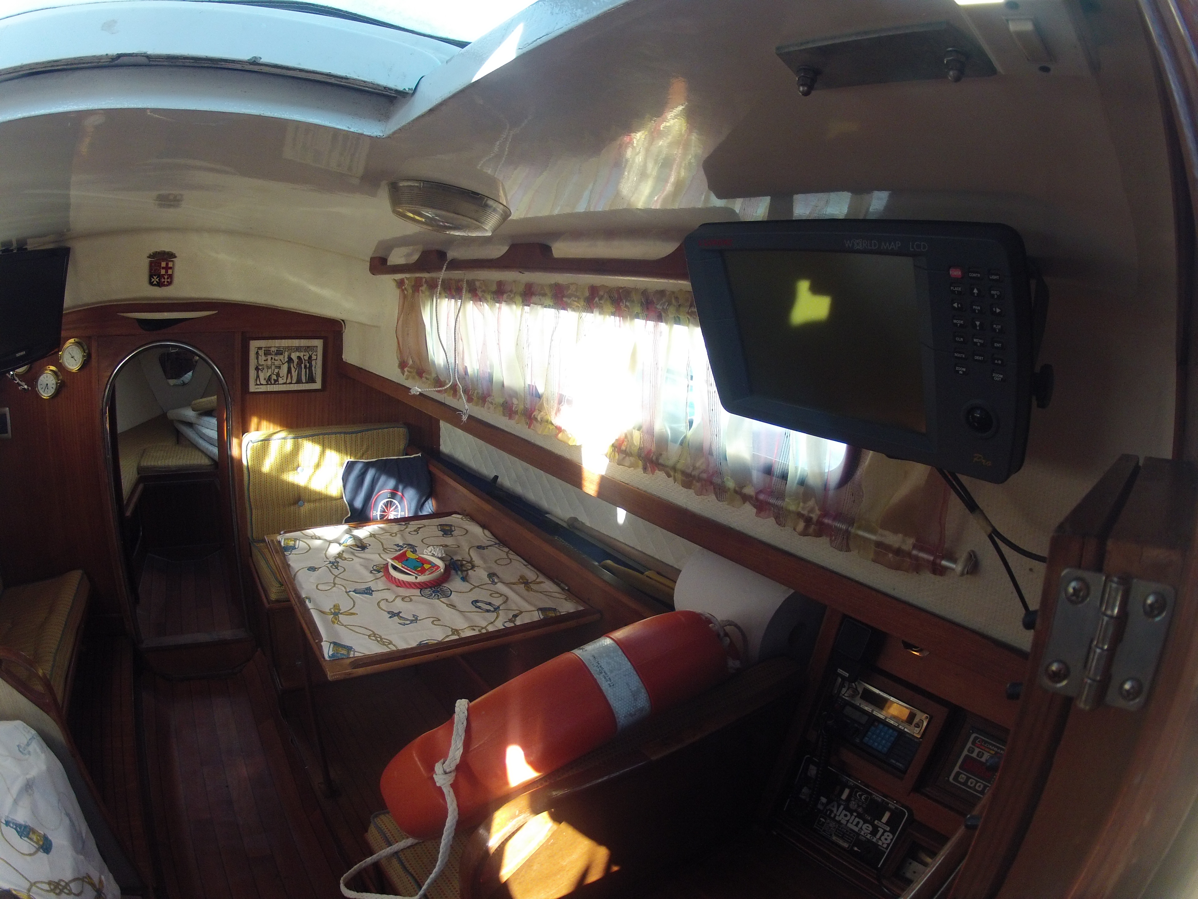

Mi piacerebbe riverniciare tutto l'interno della barca...appena riesco.
Se non dico stupidate si dovrebbe dare una grattatina al tutto...togliere la polvere che si crea (tantissima), dare una o più mani di fondo ed infine una volta asciugato dare la parte finale poliuretanica bicomponente a rullino....o smalto?.
Ora che materiali conviene usare per non avere veleni in cabina o odori forti permanenti??
Per grattare la vecchia vernice cosa utilizzo? Un qualcosa elettrico, che però a quanto ne so lavora bene solo nei punti piani, oppure devo andare a mano??
Tutti i consigli degli esperti sono ben accetti!! ;)

Innanzitutto la vetroresina....poi il cielino sopra al letto (sandwich) presumo che esternamente sia ancora vetroresina.
Per i legni aspettiamo...perchè sono di mdf...pensavo una volta capito che queste modifiche vadano bene a noi etc etc si guarderà se impiallacciarli. Almeno...la pensavo così...poi chissà ;)

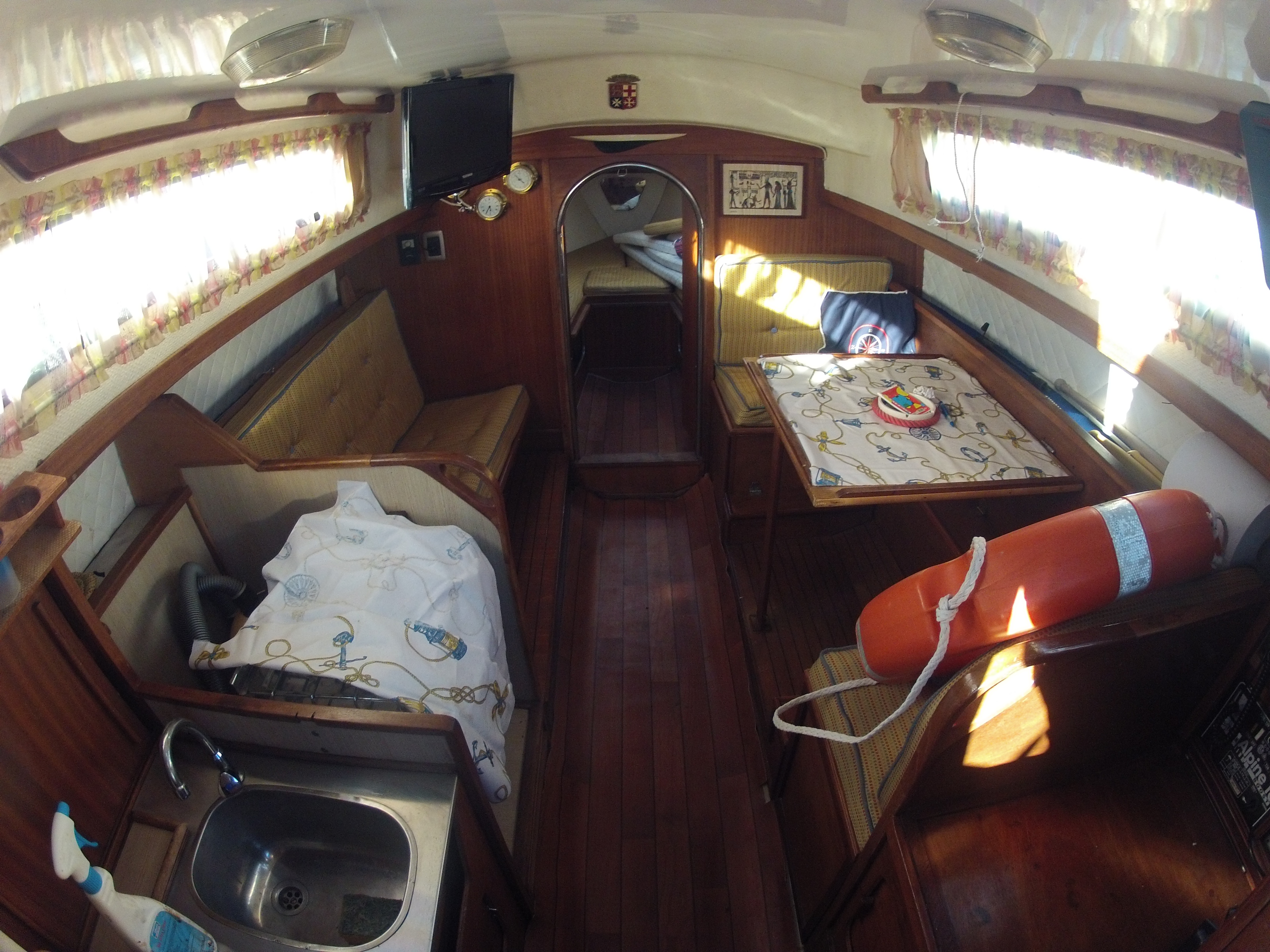

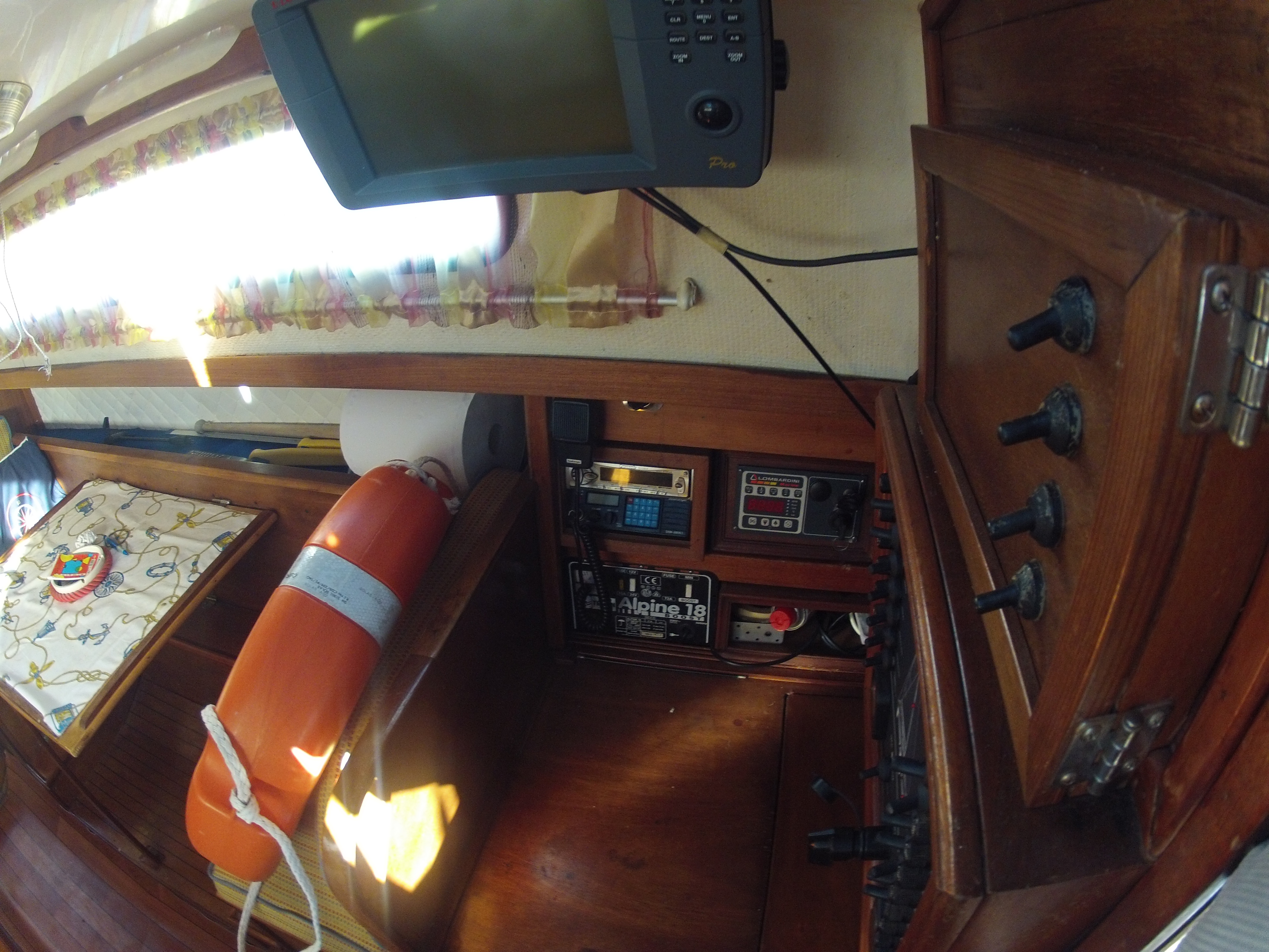

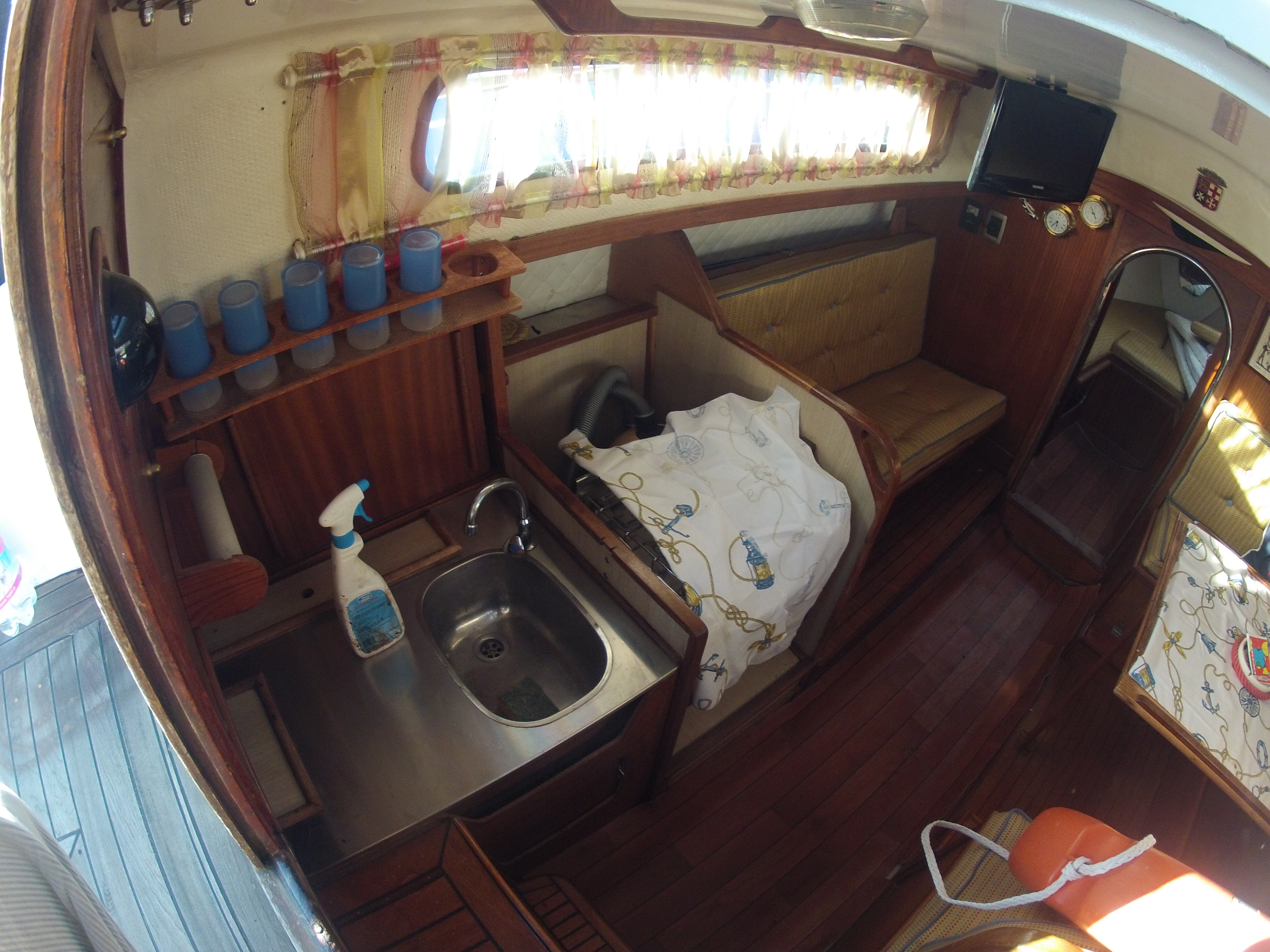

mettiamola così appena smonto...pulisco e poi ti scatto foto....altrimenti non si vede nulla.
Ma no scusa non mdf....multistrato marino. Ma se entra acqua in cabina affondo dunque...non vedo problemi :mrgreen:
