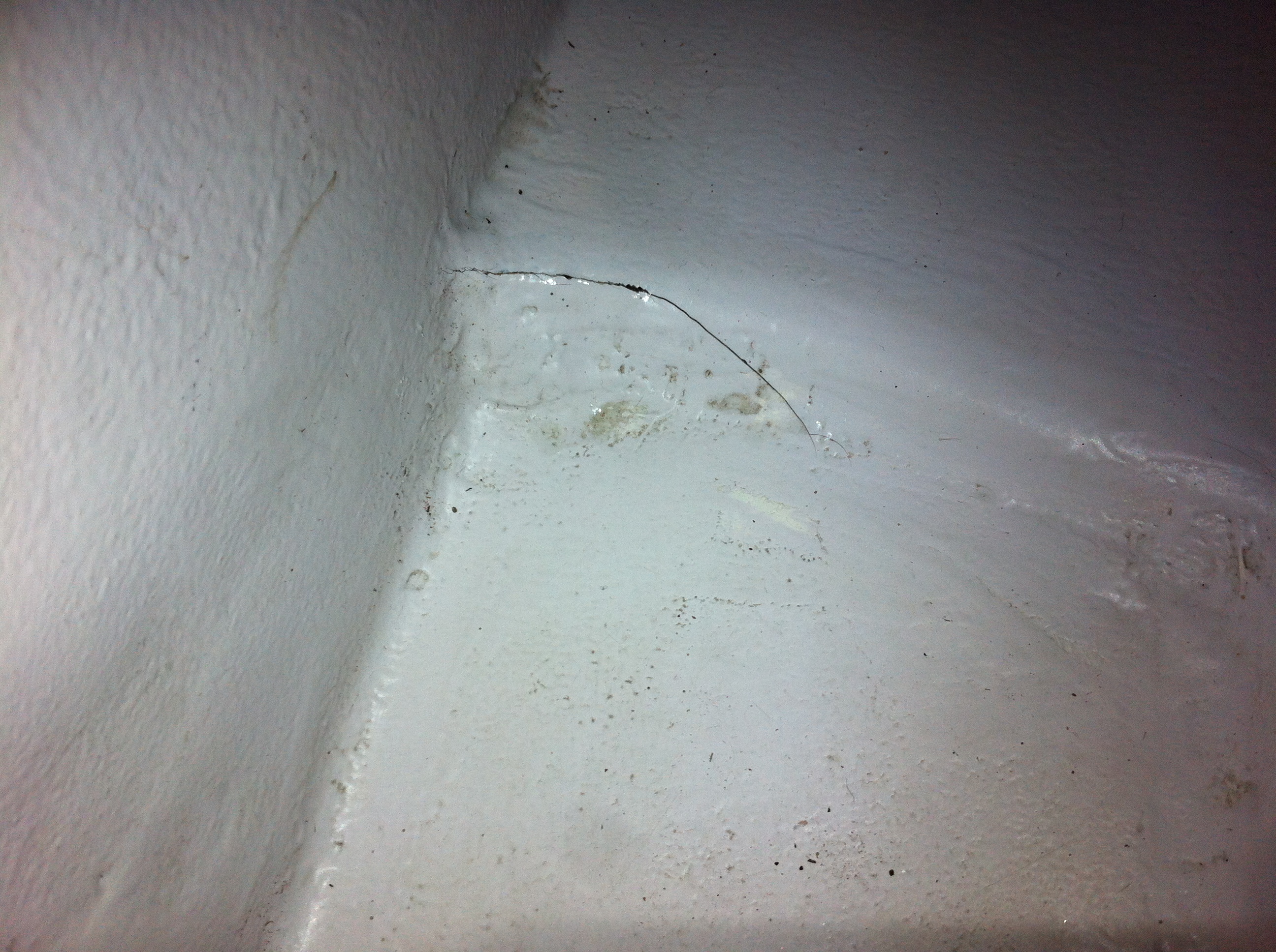

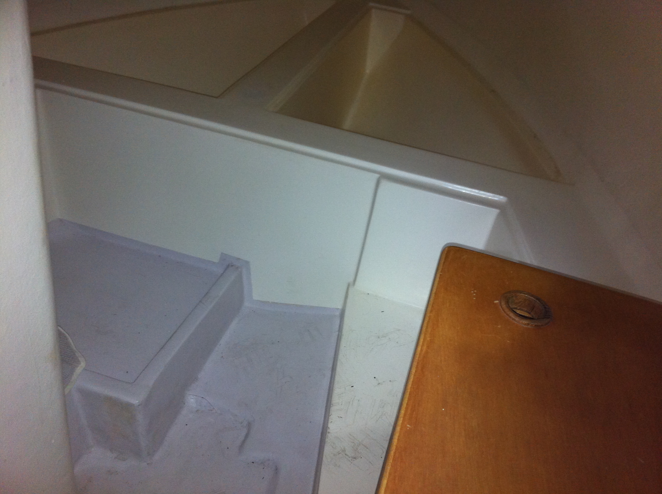

Ciao, ho due piccoli crepi nel controstampo, lunghezza circa 4cm ciascuno.
Ho verificato con il cantiere e non e' niente di critico o problematico a livello strutturale.
Pero' vorrei sigillarli in modo completo e pensavo di usare un paio di strati di vetroresina, che ne dite? :?:
Anche se adesso c'e' un tappo di ispezione sul vano WC, devo comunque agire dall'esterno in quanto non riesco ad arrivare bene dall'interno del controstampo.
Premetto che non ho mai lavorato la vetroresina ma da quanto ho visto in web dovrebbe essere alla mia portata :roll:
Ammesso che questa sia la soluzione giusta: devo prima rimuovere lo strato di vernice bianca affinche' la vetroresina aderisca bene? Devo Rimuoverla tutta e arrivare al giallo della vetroresina o basta solo togliere il "lucido" ? :?:
Pensavo di fare una bella "toppa" che copra bene, tipo un 15x15cm e poi stuccare, levigare e verniciare (con che vernice? :?: )
Suggerimenti?
Allego foto cosi vi fate un'idea :ugeek: :ugeek:
Commento file: Si intravede la posizione del crepo piu' evidente vicino al vano WC
IMG_7845.JPG [ 1.3 MiB | Osservato 5150 volte ]
Commento file: Particolare del crepo
IMG_7824.JPG [ 1.78 MiB | Osservato 5150 volte ]

Devi levigare almeno 10/15 cm tutto intorno fino a scoprire la resina, quella che vedo è vernice non gelcoat non dovrebbe essere difficile, ma comunque ti consiglio di usare un trapano o una levigatrice perché a mano non ci riesci.
Prendi del vetro a fibre orientate, e disponi più strati sottili angolandoli a 45° mettendone 6/7 o a 90° se più spessa. Consiglierei quella sottile perché va a coprire bene le curve.
Lavorare la vetroresina non è difficile, solo due sono i fattori fondamentali: quantità di catalizzatore e temperatura, entrambi per un perfetto indurimento, il primo anche per non trovarsi con un bicchiere di resina duro come il marmo prima di iniziare ;)
Bagna la parte carteggiata quindi posiziona il primo strato di fibra aiutandoti con un rullino e un pennello appuntito a setole dure per gli angoli; spingi bene per far aderire e per eliminare tutte le bolle.
Stesso processo per tutti gli strati.
Se sei un pasticcione come me "maschera" le zone da tenere pulite con carta da giornale eviterai colate ogni dove, quando ho resinato un candeliere della mia prima ho coperto da prua fino all'albero e mi son trovato un winch sporco :roll: e usa la mascherina e gli occhiali mentre resini, ma soprattutto mentre levighi prima e dopo, la fibra di vetro è tremenda.
Buon divertimento.
