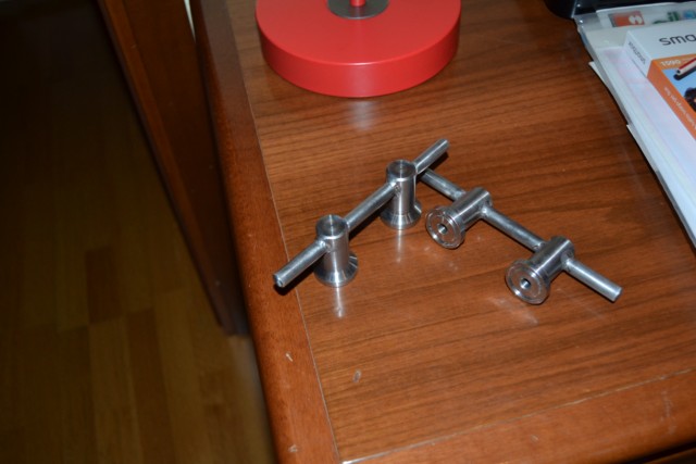

bitta!!!!! :lol: :lol:
DSC_1987 [640x480].JPG [ 79.41 KiB | Osservato 3868 volte ]
e già che c'ero ho tornito la sede x 2 or che dovrebbero garantirmi la tenuta contro eventuali infiltrazioni dalle viti che chiuderanno il tutto sulla coperta.

Niente maleeeeee!!!!!!
Complimenti 8-)
 Oggetto del messaggio: Re: mi son fatto la ....
MessaggioInviato: 24/01/2014, 7:49
Molto belle, complimenti.
Che lunghezza totale? Che lunghezza dei 'corni'? (sembrano per cime da 6 max 8).
MessaggioInviato: 24/01/2014, 15:18
lungheyya totale 160 mm interasse fori 65 la bitta a poppa e un po piu grande 180 mm e 70 di interasse , anche il tondino e maggiorato a 12mm

:lol: :lol: faccio notare perchè non sembra che nessuno se ne sia accorto che ho copiato le bitte da una certa vikobarca :lol: :lol:
considerando che sono in inox 316 alla fine mi sono costate poco meno di 10 euro l'una ......
