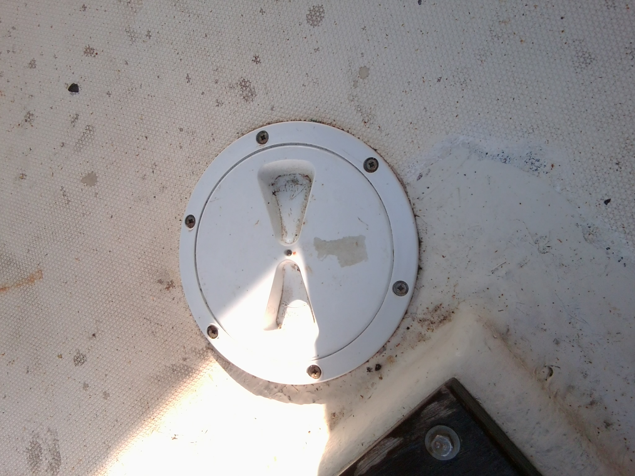

se devi mettere un tappo di ispezione posizionalo in una posizione facilmente accessibile. come non metterlo se quando vuoi vedere cosa c'è sotto devi spostare cose... nell'ultima barca a motore ho messo un tappo di ispezione e non dava nessun fastidio a camminarci sopra perchè il bordo è si rialzato ma è arrotondato. essendo poi più alto del piano di calpestio l'acqua non entra. unica accortezza è quella di chiudere il tappo...

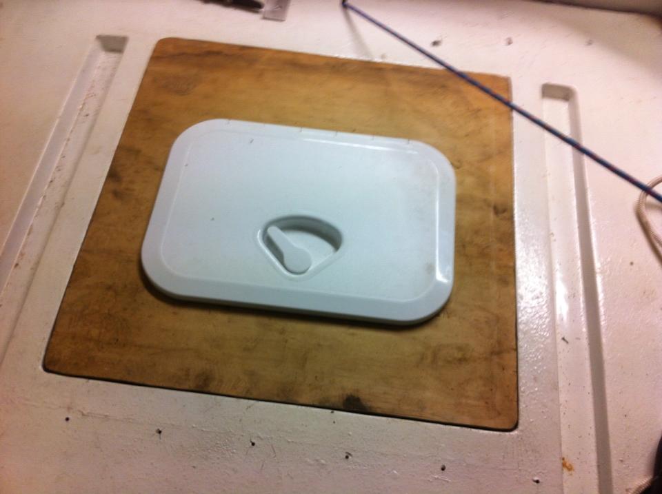

Trovata la foto.
portello pozzetto.jpg [ 56.67 KiB | Osservato 5553 volte ]
Come vedi non è sulla resina, ma su un asse che chiude un buco nel centro del pozzetto, non avendo necessità di creare una cassa stagna, ma un gavone abbiamo optato per un portello abbastanza grande da consentirci di infilare oggetti ingombranti.
Il portello sembra robusto e non ci si scivola assolutamente, se sia stagno non lo so, ha una guarnizione sul bordo ed è fissato con silicone e millemilaviti quindi penso non entrerà acqua.
Preferisco i portelli tondi perché sono meno invasivi, se non si deve ricavare un gavone meno si taglia meno si va ad intaccare la struttura, meglio è, non ultimo non sporgono dalla superficie.
