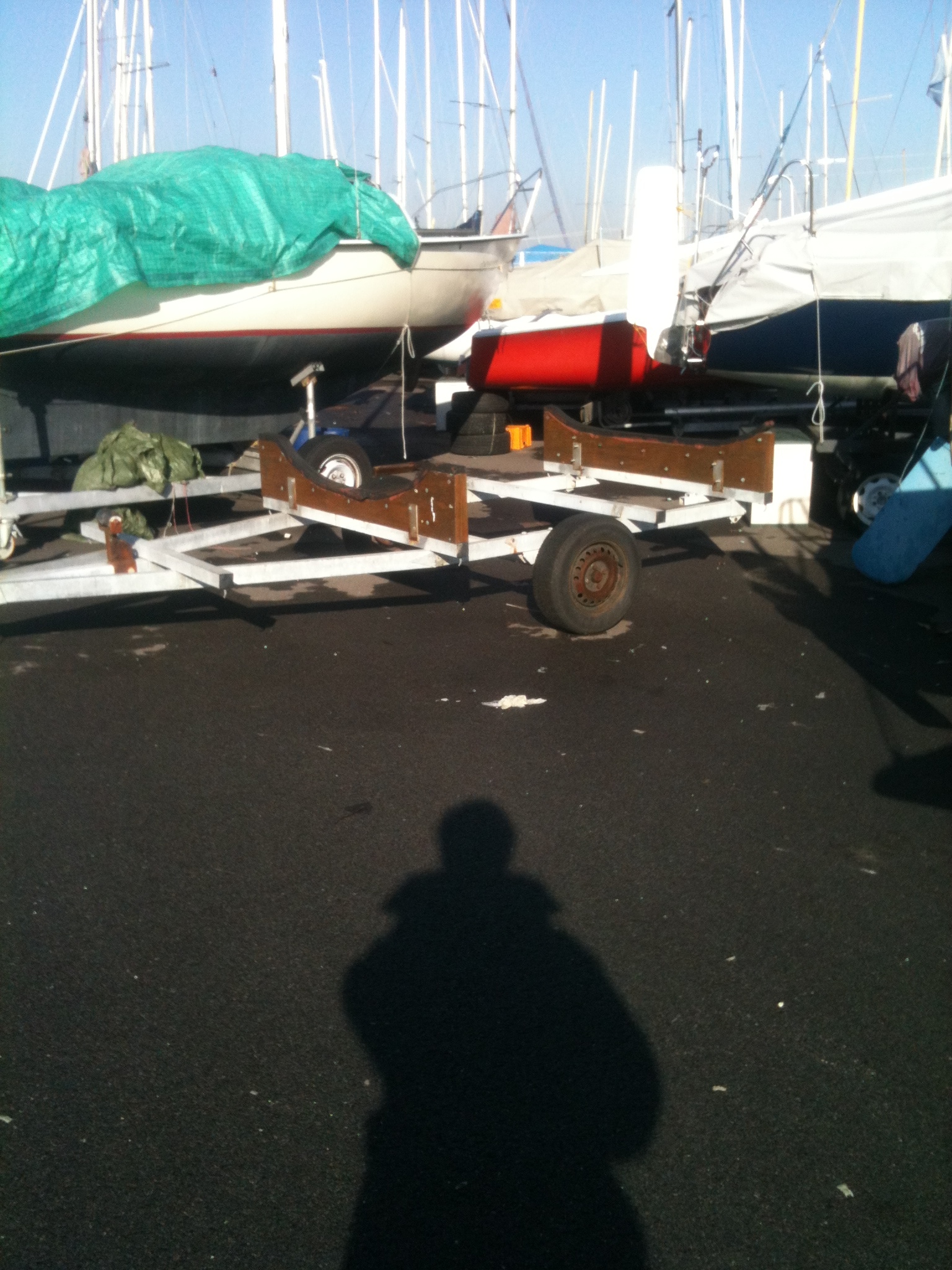

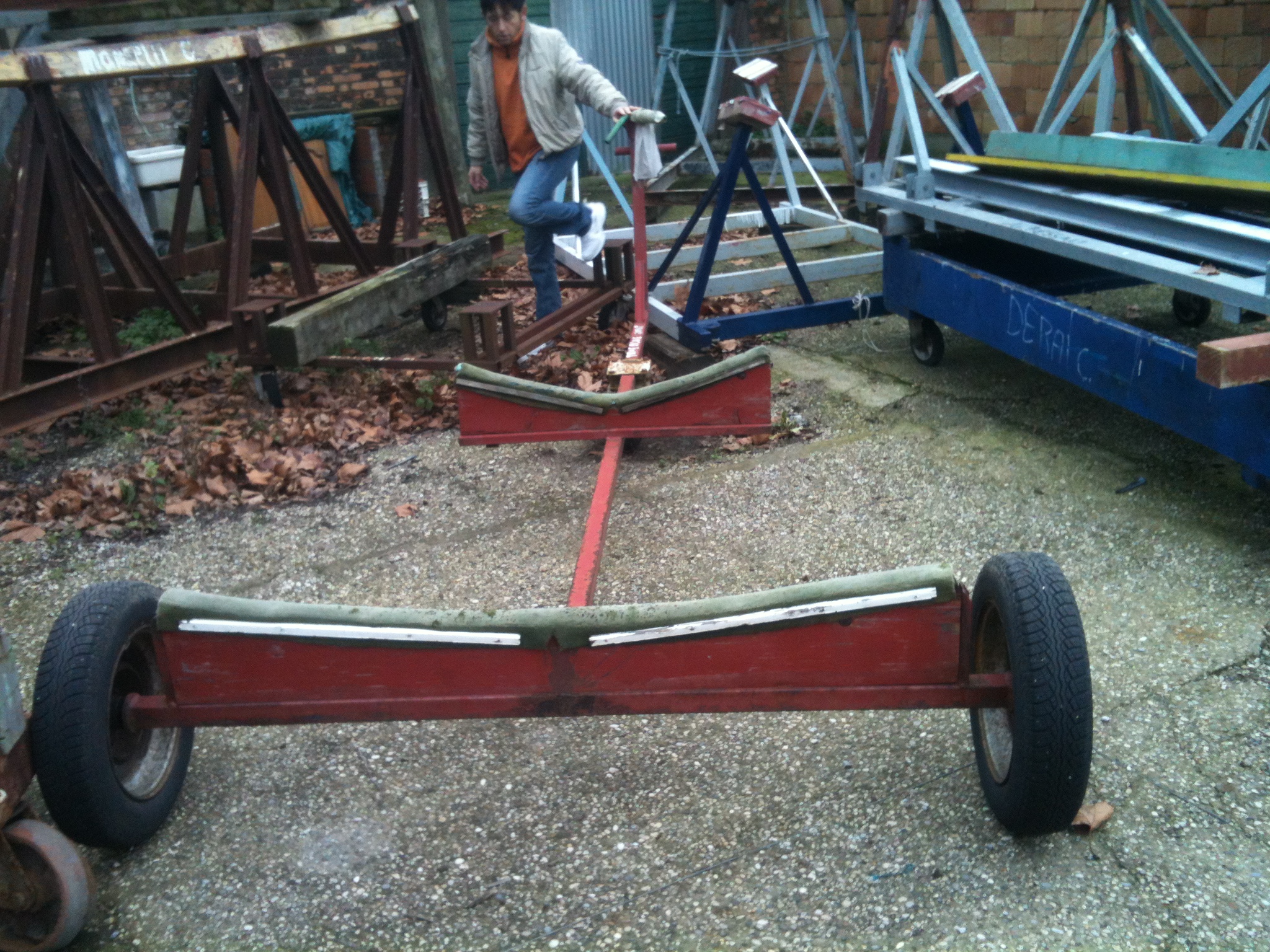

salve dovrei costruirmi un carrello da cantiere per un stag 18
vorrei fare una cosa simile a questi due
affidarmi a questa tabella di calcolo (aumenterei un po' sia i spessori che il profili)
http://www.lnibelluno.it/archive/tecno/ ... rrello.htm
l'unica cosa che non so definire sono i pezzi in legno dove appoggia la barca che curvatura devo dargli?
(una scheda tecnica dello stag 18 non l'ho mica trovata ma forse è vecchia come me)
grazie per i consigli
buon vento

ciao! io mi sono costruito invaso e selle per la stag 18,in ferro zincato coperto da gomma spessa 2 cm...per fare la dima avevo utilizzato un tubo di rame di piccolo calibro(mi pare di ricordare 5 mm) lungo poco più di due metri e l'avevo piegato sullo scafo della barca, nel futuro punto di appoggio, per riprodurne la curvatura.La struttura dell invaso la feci in ferro di buono spessore e lo dotai di ruote...il tutto ovviamente assemblato con dadi e bulloni, per poterlo trasportare smontato...la mia stag( scafo e coperta in kevlar, bulbo da 340 kg) pesa 840 kg misurati al dinamometro, nn so cosa possa pesare la versione di serie, ma sicuramente è più leggera

Ti ringrazio se hai delle foto ben accette .. Il punto è che la barca è in h20 però il carrello della prima foto era il suo .. O compro quello sempre se vendibile (ma sara un salasso) o faccio il calco li .. Comunque pesa sui 600 kg con deriva mobile

per il carrello vorrei farmi (a dire il vero lo farà mio babbo) una soluzione del genere
http://www.subito.it/nautica/carrello-p ... 183558.htm
