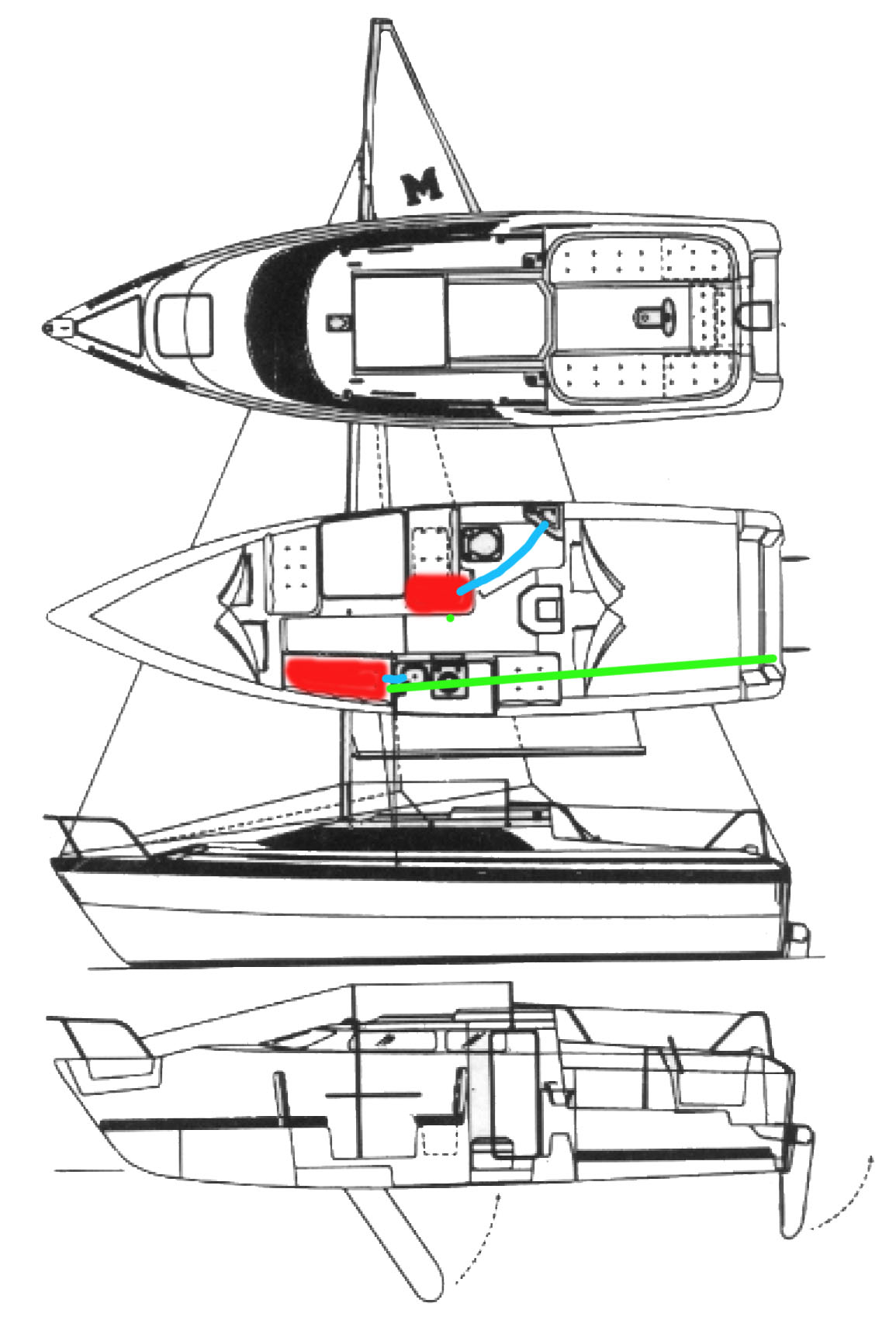

Sul Mac l'impianto idraulico è così composto:
due serbatoi flosci (in rosso)
due imbarchi di quelli chiusi con la maniglia del Winch e relativa tubatura (in verde)
due rubinetti con pompa manuale e tubatura (in celeste).
Io vorrei sostituire i rubinetti con un modello diverso e mettere una pompa a pressostato oppure di quelle con l'interruttore sul rubinetto (tipo Viko), il problema è che avendo due serbatoi con impianti separati tutte le volte devo caricare due serbatoi e non è cosa buona. Vorrei unificare l'impianto e mettere solo una pompa. Il dubbio è che se utilizzo l'imbarco a poppa (quello più pratico) come si comportano i serbatoi avendoli uniti con un T e poi per l'uscita metto un'altro T?
Booo non ci capisco niente, mi date una mano?

Hai 2 modi di gestire più serbatoi:
- collegarli nel punto più basso in modo che uno riempa l'altro
- commutare da uno all'altro con una saracinesca a 2 vie
Il primo caso consente l'uso continuo dell'acqua, ma il collegamento deve avvenire nel punto più basso, difficile su una barca che si muove perché l'acqua tenderà a passare a quello più in basso e, se c'è uno sfiato di troppo pieno, ad uscire.
Il secondo caso è più scomodo se vogliamo, ma consente di gestire l'acqua nel migliore dei modi, come dice tramp puoi comunicare di aver eliminato il secondo serbatoio e in caso pretendere prestazioni aggiuntive per usufruirne ;)
Prima cosa le pompe ad immersione hanno il vantaggio di non richiedere che l'impianto sia in pressione, quindi dovrai sostituire tutte le tubazioni.
Seconda cosa i rubinetti che hai ora sono in realtà degli interruttori con potenziometro che forniscono corrente alla pompa regolandone il numero di giri, anche questi vanno sostituiti con rubinetti veri.
Per il resto non vedo grandi difficoltà se non quella di far passare i tubi dai serbatoi ad un punto comune e dal punto comune ai rubinetti, il grande vantaggio sarà quello di poter aggiungere facilmente quanti punti acqua vorrai senza aggiungere pompe.

penso che stai complicando, il raccordo prima della pompa e nel punto più basso per fare lo scarico
i rubinetti a farfalla all'uscita dei serbatoi servono anche ad escludere uno o l'altro

Complico per necessità, il punto più basso in una barca è impraticabile, rollio a parte ciò è vero specialmente in quelle "moderne" dove non vi sono sentine lo svuotamento se necessario avviene tramite i rubinetti stessi.
Esatto. Servono solo a questo in realtà, pescare da entrambi contemporaneamente non è impossibile, ma per la differenza di lunghezza, dimensione, pressione dei tubi, lo rende difficile. Inoltre poter parzializzare la scorta è un metodo semplice per controllarla.
Non ultimo avendo un serbatoio a murata e uno centrale utilizzare prima quello laterale e mantenere quello centrale pieno è un buon ausilio alla stabilità
