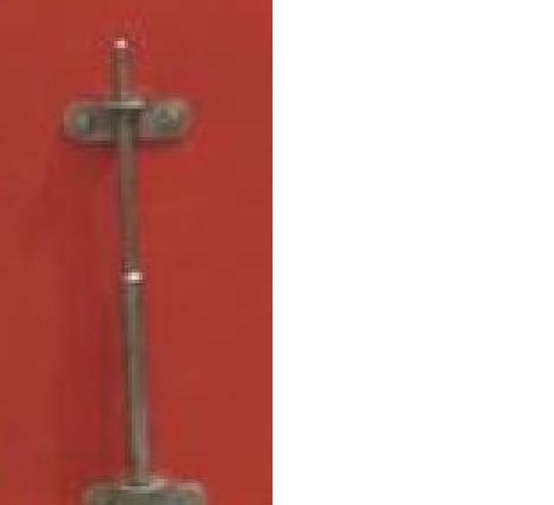

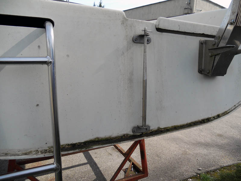

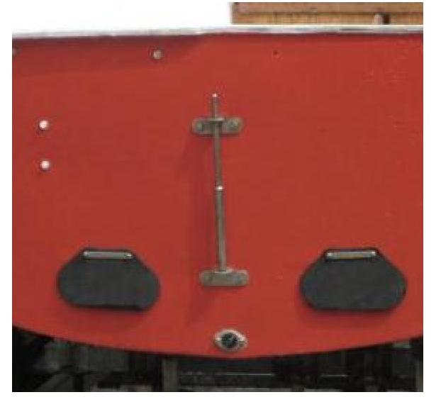

A proposito - e qui mi rivolgerei a tutti i proprietari di pomi ma non solo - le ferramenta del timone probabilmente sono indipendenti (in due pezzi sul timone e due sullo specchio.
Il che non depone bene sulla solidità e sulla praticità d'uso....
agugliotto 2 alpa 550.JPG [ 24.27 KiB | Osservato 5667 volte ]
agugliotto 3 alpa 550.JPG [ 11.98 KiB | Osservato 5667 volte ]

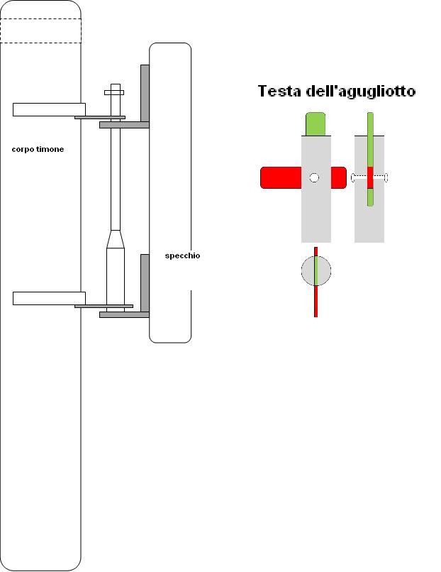

Secondo me, quello riportato sopra è il sistema migliore, perché non ti obbliga a fare il 'tiro a segno' con due femminelle:
- qui, la bassa è aperta anteriormente, va innestata sulla parte mediana, più sottile, dell'agugliotto (sotto la piastra alta di fissaggio a specchio), e fatta scendere dove l'agugliotto si ringrossa;
- prima che la femminella bassa tocchi la piastra inf. dell'agugliotto, si innesta la femminella superiore.
Qui sotto schemi non in scala
sistema attacco timone.JPG [ 25.44 KiB | Osservato 5667 volte ]

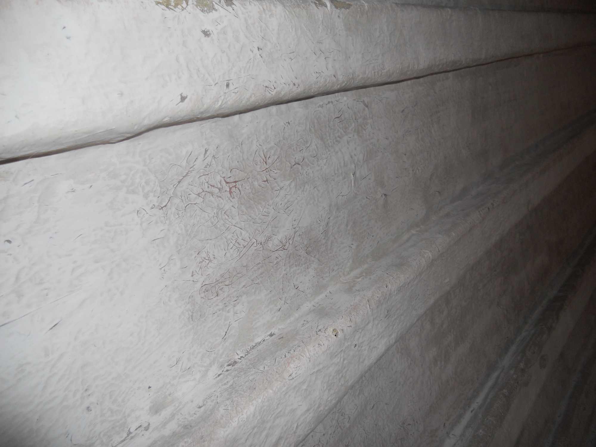

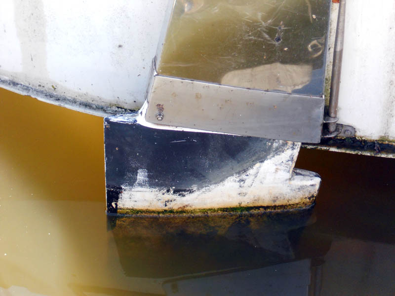

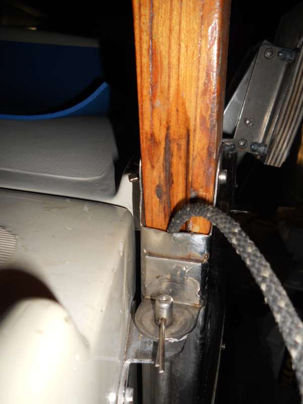

Ho solo queste foto, non so se possono essere utili.
Certo che mettersi a costruire il gavone di poppa, tanto valeva aspettare e prenderne uno già con il gavone. D'altro canto se pensi di sapertelo fare da solo, il risparmio nell'acquisto, anche al netto delle spese per la modifica, c'è stato...
timone.jpg [ 42.62 KiB | Osservato 5608 volte ]
120.jpg [ 69.6 KiB | Osservato 5608 volte ]
102.jpg [ 71.49 KiB | Osservato 5608 volte ]

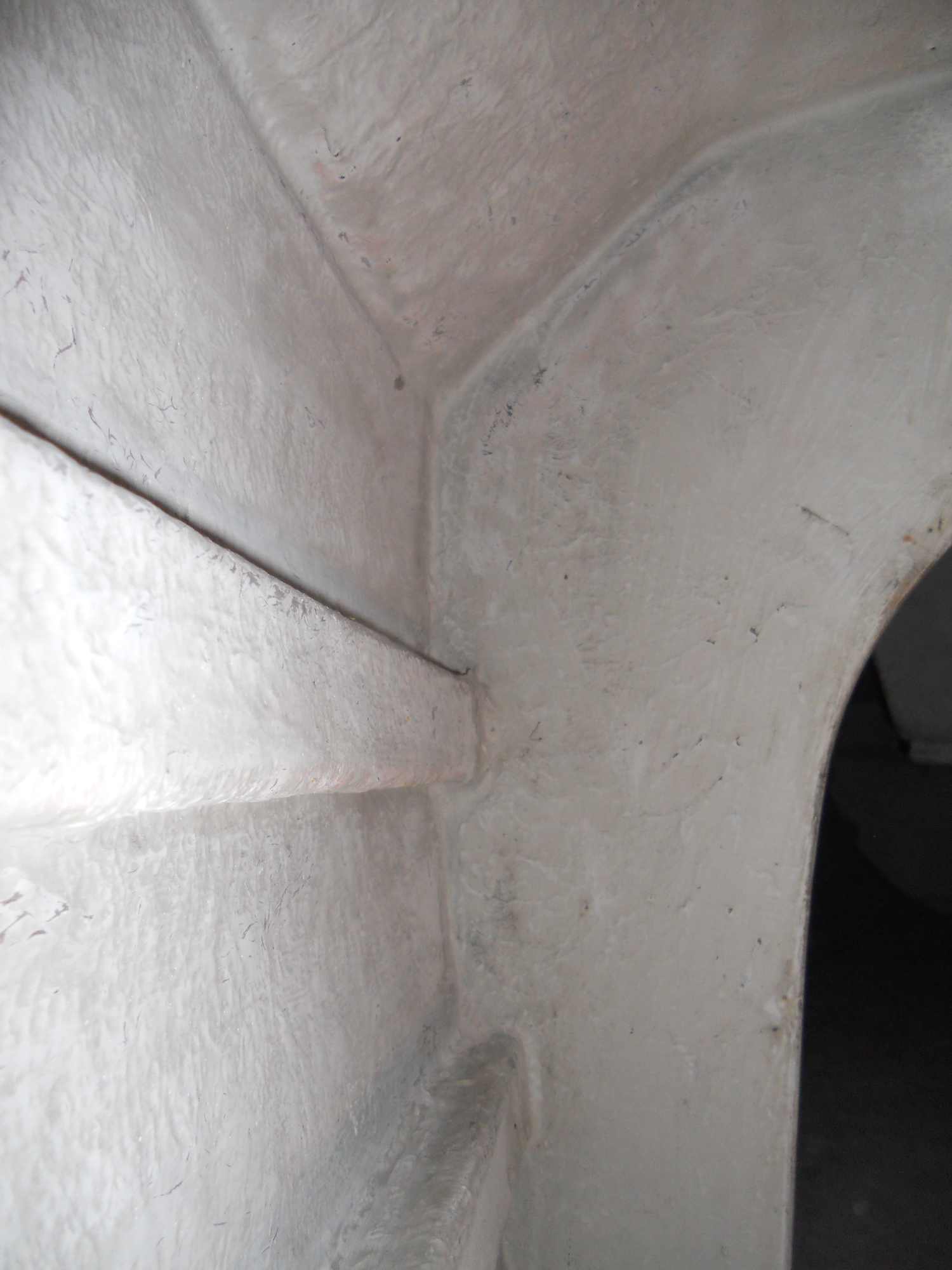

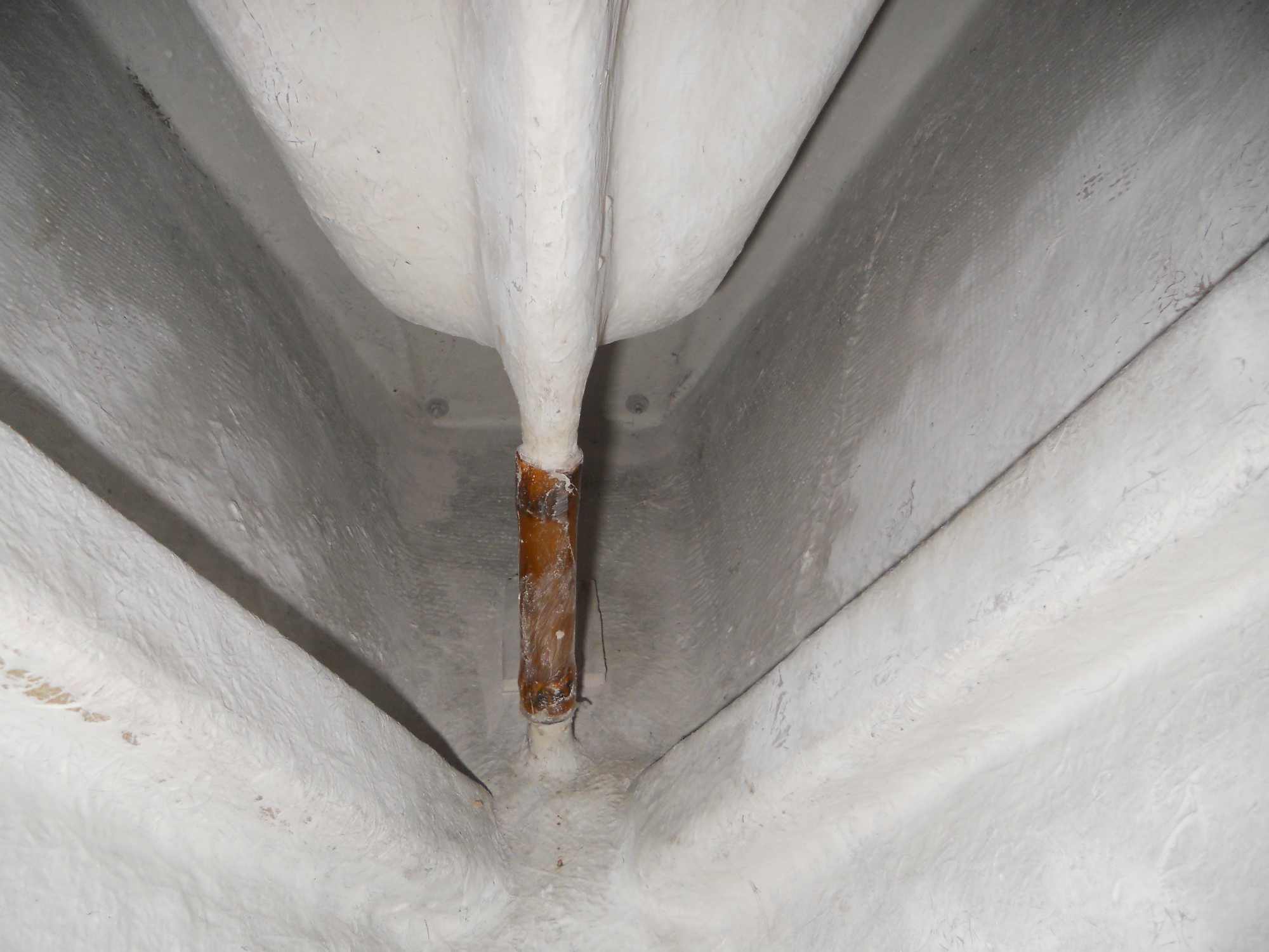

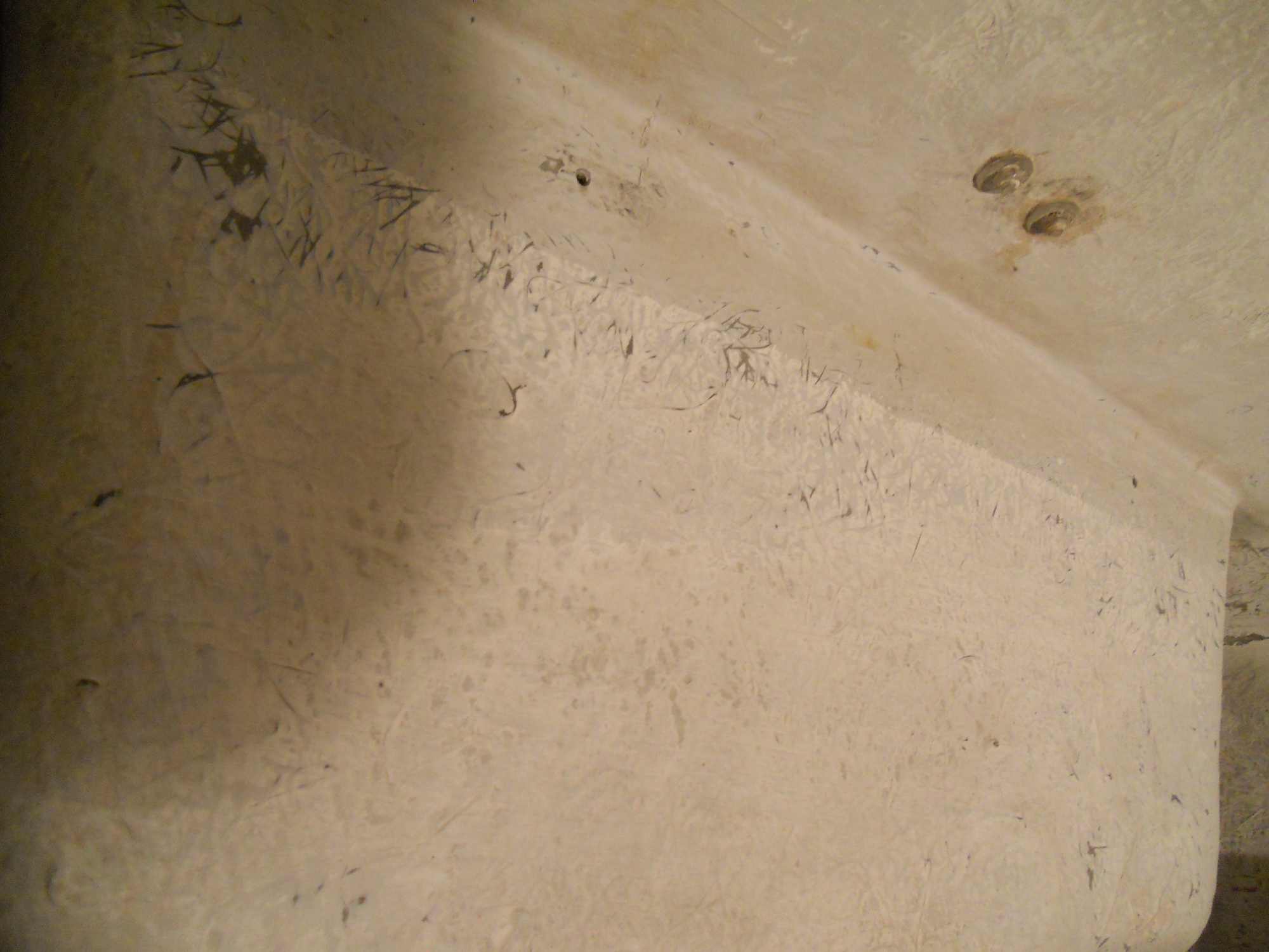

massimiliano_re ha scritto:
Potresti dirmi come hai rimosso la vernice sotto coperta?
Io pensavo adottare il suggerimento che ti diede Tramp su un tuo post durante il restauro.
Usare trapano e spazzola con fili di plastica.
Confermo, il consiglio del Tramp fu azzeccatissimo. L'ho portata completamente a nudo smontando tutto, mobili compresi. E poi in tre sere l'ho ripulita con trapano e spazzoline di fili di plastica. Occhio all'inizio a trovare i tempi e la pressione giusta con il trapano, rischi non di bucare ma comunque di togliere troppo, basta ripulire bene senza arrivare necessariamente al colore uniforme della vetroresina. E' soprattutto negli spigoli che si rischia di più, un leggero odore di bruciato ti sta avvisando che hai decisamente esagerato. Poi se non ricordo male ho lavato tutte le pareti con un velo di diluente nitro che era la base del fondo bicomponente col quale avrei successivamente iniziato a verniciare.
033.jpg [ 87.07 KiB | Osservato 5558 volte ]
027.jpg [ 91.29 KiB | Osservato 5558 volte ]
025.jpg [ 111.31 KiB | Osservato 5558 volte ]
019.jpg [ 115.01 KiB | Osservato 5558 volte ]
