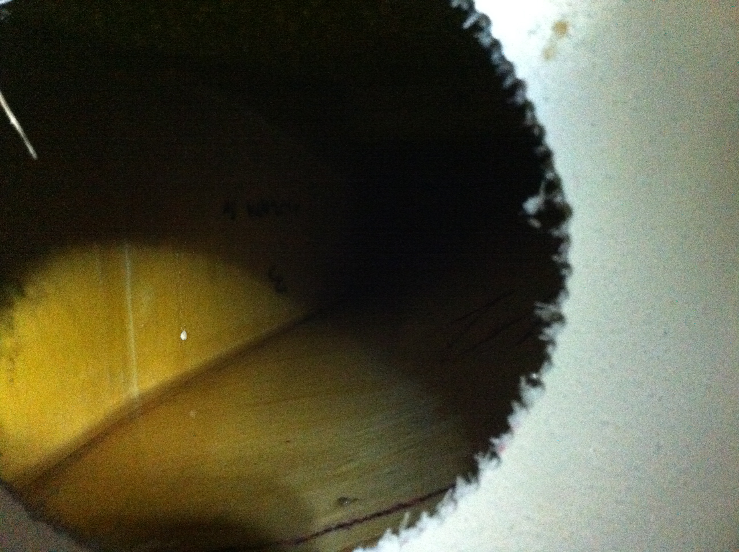

Ciao a tutti, dovendo installare alcuni tappi di ispezione ho forato la vetroresina del controstampo della mia deriva.
Questa operazione l'ho fatta con diversi fori di trapano ed una piccola fresa.
Seguira' installazione del tappo con sigillante opportuno e viti.
Secondo voi e' necessario "verniciare" la VTR o la devo lasciare come sta?
Cosa dovrei eventualmente usare?
Allego un paio di foto dei buchi fatti....
Grazie, ciao!
Commento file: Questo foro e' stato fatto nella parete verticale di un gavone e qui c'e' solo VTR
IMG_7886.jpg [ 1.77 MiB | Osservato 4497 volte ]

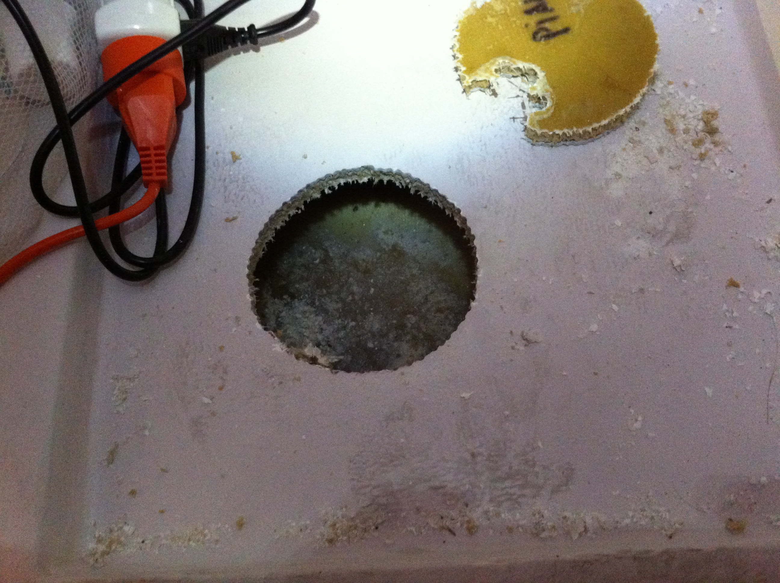

Commento file: Questo foro e' stato fatto sull'alloggiamento del vano WC e la parete e' fatta di VTR e di un'altro strato di cui non ricordo il nome :(
IMG_7872.jpg [ 1.92 MiB | Osservato 4497 volte ]

Perfetto
 Oggetto del messaggio: Re: Installazione tappo di ispezione: si deve rifinire la VTR?
MessaggioInviato: 08/01/2014, 8:52
Quando ho fatto i fori sul Viko non ho verniciato niente, ho solo messo il tappo sigillato e poi le viti.
Ciao

Ah, per il tappo.... va benissimo cosi' ... sigilla e metti il tappo.
