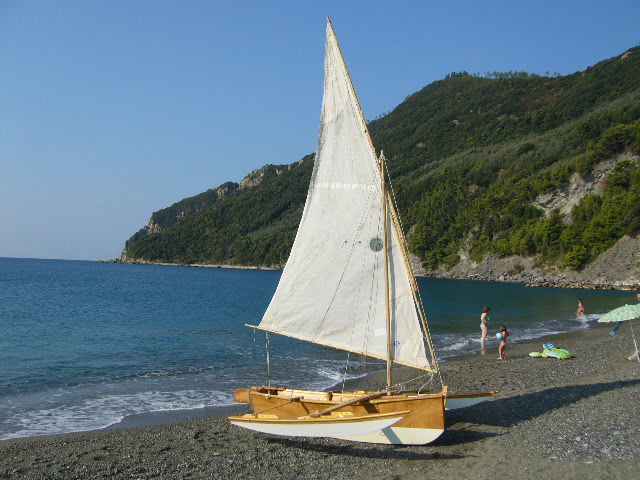

sono quasi convinto che l'alpa brise potrebbe essere il compromesso, quando mi imbatto in questo:
tri-410.jpg [ 60.41 KiB | Osservato 4712 volte ]
tri-510.jpg [ 64.32 KiB | Osservato 4712 volte ]

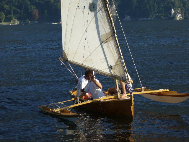

un trimarano autocostruito da Walter Monici di cui al sito: http://barcheautocostruite.wordpress.com/?s=trix+10
Capacità di portare tre persone, possibilità di essere messa sul tetto di un’auto anche da una sola persona, poco bagnata nell’uso familiare, stabile, adatta per motori fino a 15 kg :o cosa volere di più?
Ricomincio ad informarmi e pare che l'autocostruzione con in cuci ed incolla non sia questa cosa trascendentale; i punti però sono due:
1) non sono pubblicati i piani di costruzione
2) sarebbe interessante poter apportare delle modifiche.
Il mezzo, infatti, potrà forse avere delle linee non proprio accattivanti, ma se si potesse:
1) rivedere le dimensioni dello scafo centrale per portalo a 3,50 mt di lunghezza, nonchè quelle dei due amas in modo che possano essere alloggiati all’interno dello scafo centrale per il trasporto sul portapacchi dell’auto (magari rendendoli divisivili in due pezzi);
2) installazione di una barra ortogonale al timone (in luogo di quella classica) comandata con due cime (come ho visto su alcune canoe);

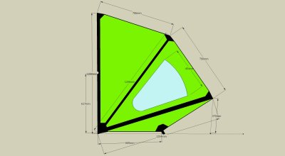

3) sostituzione della deriva nello scafo centrale con due (sempre a baionetta) ubicate su gli amas oppure ai lati dello scafo centrale per aumentare lo spazio fruibile, come ad esempio ...

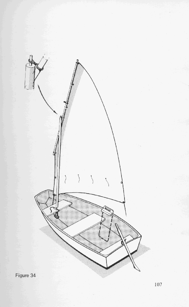

4) realizzazione di un bompresso, da armare a baionetta (per rendere agevoli le oprazioni di carico, scarico e trasporto), con ripensamento del rig con randa classica Marconi e piccolo fiocco magari armato a 7/8 (probabilmente questo significherebbe anche un paterazzo ed un albero con crocette crocette acquartierate), nonchè installazione a poppa di una piccola vela come visto sulla prua alcune canoe
