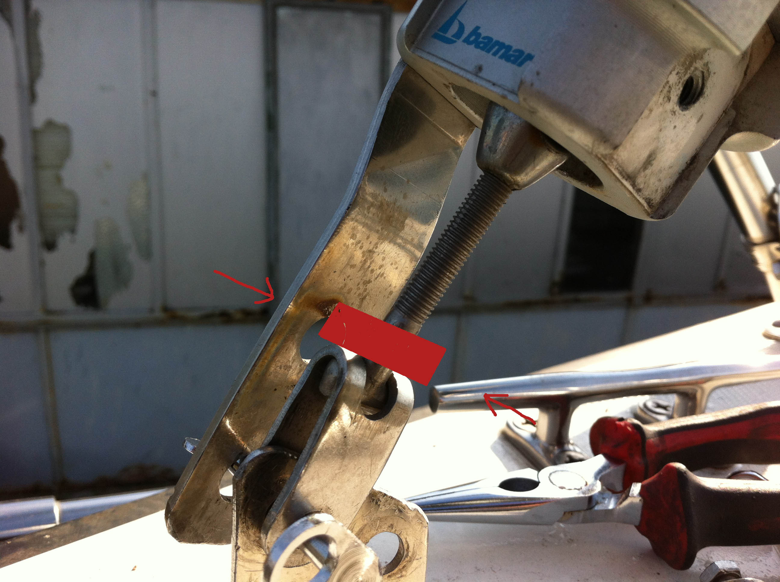

Mi sono reso conto che una volta alberato, in maniera piuttosto semplice, l'unico inconveniente è agganciare lo strallo e l'avvolgifiocco.
IMG_1876.JPG [ 1.57 MiB | Osservato 4516 volte ]
Come si vede dalla foto, sia lo strallo (forcella), che l'avvolgifiocco (nella foto manca una linguetta che non avevo ancora montato), vanno fissati con lo stesso perno. Il problema è che essendo lo strallo in tensione e dovendo allo stesso tempo centrare 5 fori, il giochino non è molto semplice anche perchè gli attacchi dell'avvolgifiocco, sono liberi di salire e soprattutto scendere, in modo da coprire lo strallo che entra dentro all'avvolgifiocco.
Stavo pensando di mettere uno spessore tra strallo e avvolgi e fissarlo in modo solidale (con due viti?) in modo da rendere i fori allineati e poter gestire un pezzo unico.
Che ne pensate?
Consigli?
Ho traloasciato qualche particolare del funzionamento?

Dovrebbe già esserci un perno o un grano che blocca il tamburo impedendogli di scendere

Ho dato un'occhiata alle istruzioni per l'avvolgifiocco, ma sembra che sia fatto per essere montato una volta e non per essere pratico da montare e smontare, anche adesso, quando è passato il perno in basso, tutto è apposto, non si muove niente. Il problema sussiste quando devo montare e smontare lo strallo.
Pensavo di fare un blocchetto, infilato nel perno dello strallo, e poi con due viti fissarlo alle basette dell'avvolgifiocco, poi tagliare le basette in eccesso, in modo che la forcella dello strallo rimane libera.
non so se mi sono spiegato, provo con un fotomontaggio degno di Paddy.

Da perfetto ignorante domando: mettere l'avviolgifiocco sul foro poppiero dell'attacco a scafo?
Se non si può, qualcuno mi spiega perché?
Grazie.

Non si può, credo, perchè lo strallo passa allinterno dell'avvolgifiocco e non sarebbe più allineato.....

non puoi mettere una "tazza" di plastica forata al centro che impedisca all'avvolgifiocco di scendere quando e' staccato?
tipo cosi:
roll.jpg [ 439.25 KiB | Osservato 4483 volte ]
( la "tazza" e' in rosso e viene fissata con un dado da mettere nello strallo..)

Sempre guardando la foto, la forcella dell'avvolgifiocco potrebbe essere fissata al foro superiore (quello semicoperto dal rettangolo rosso); il lasco che si crea è più che recuperabile dall'impanatura dell'avvolgifiocco stesso.
Perché no?

Allora, credo di non essermi spiegato bene quale sia il problema.
Partiamo dal presupposto di alberare e disalberare spesso, avendo il rollafiocco libero dallo strallo quando vado ad agganchiarli, tutti e due sullo stesso perno, la cosa risulta complicata, dovuta anche al fatto che la forcella dello strallo entra dentro alla campana del rolla, se dovessi farlo una sola volta non ci sarebbero problemi.
Io volevo semplificare questa operazione, e rendere solidale la forcella dello strallo con quella dell'avvolgifiocco, in modo che quando arrivo ad infilare il perno, ho in mano un pezzo unico (la campana) e devo centrae un solo foro.
L'esempio fatto prima era una soluzione per fare in modo da spostare l'attacco del rolla e allo stesso tempo liberare la forcella dello strallo, così da infilare il perno solo nello strallo.
Altra soluzione che mi viene in mente è quella di mettere un distanziale (tubetto inox) da ogni lato tra la forcella dello strallo e quella del rolla, e saldarle insieme. In questo modo avrei un oggetto solo.

....io salderei i due distanziali alla forcella, perché hanno solo la funzione di non far girare l'avvolgifiocco... Anche perché se vuoi fare la manutenzione all'avvolgifiocco non hai problemi, ti basta mollare i due bulloni a lato e dovresti riuscire a girarlo per toglierlo dalla forcella

volendo rendere solidale attacco strallo con attacco avvolgitore la soluzione più veloce ed economica è saldare un pezzo di tubo x lato di adeguata lunghezza tra i pezzi da unire , ovviamente bisogna che il tutto resti ben allineato durante la saldatura xchè una volta uniti eventuali errori non si compensano...
