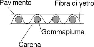

Ho un piccolo problema, la barca, per un tubo di scarico rotto (quello del gavone ancora) si è riempita d'acqua nel controstampo. Essendo il Macgregor una barca assemblata, l'accesso al controstampo è abbastanza semplice ad esclusione di alcuni punti poco accessibili e 1 inaccessibile.
In pratica ora la barca è asciutta ma in un piccolo spazio sotto il pavimento, non si arriva ne con la spugna ne con un tubo di gomma per aspirare, oltretutto lo spazio tra i fondo e il pavimento, che è pieno d'acqua, è riempito con dei "salsicciotti di fibra con all'interno della gommapiuma" credo per dare sostegno al pavimento.
Secondo voi come posso fare per asciugare l'acqua?

Forellino (10 mm) nel punto più basso e uso di una cannuccia attaccata alla pompa. Il foro lo chiudi con un tappo di sughero e sarà molto comodo per ispezioni periodiche.

Questo è a grandi linee come dovrebbe essere fatto il pavimento dove ho l'acqua.
Schema Pavimento Mac.jpg [ 10.56 KiB | Osservato 2299 volte ]
