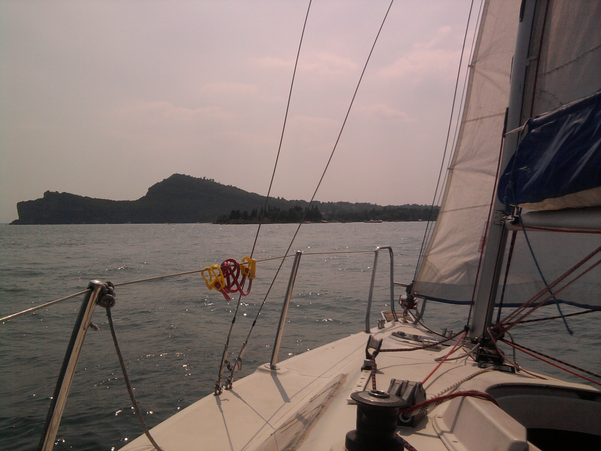

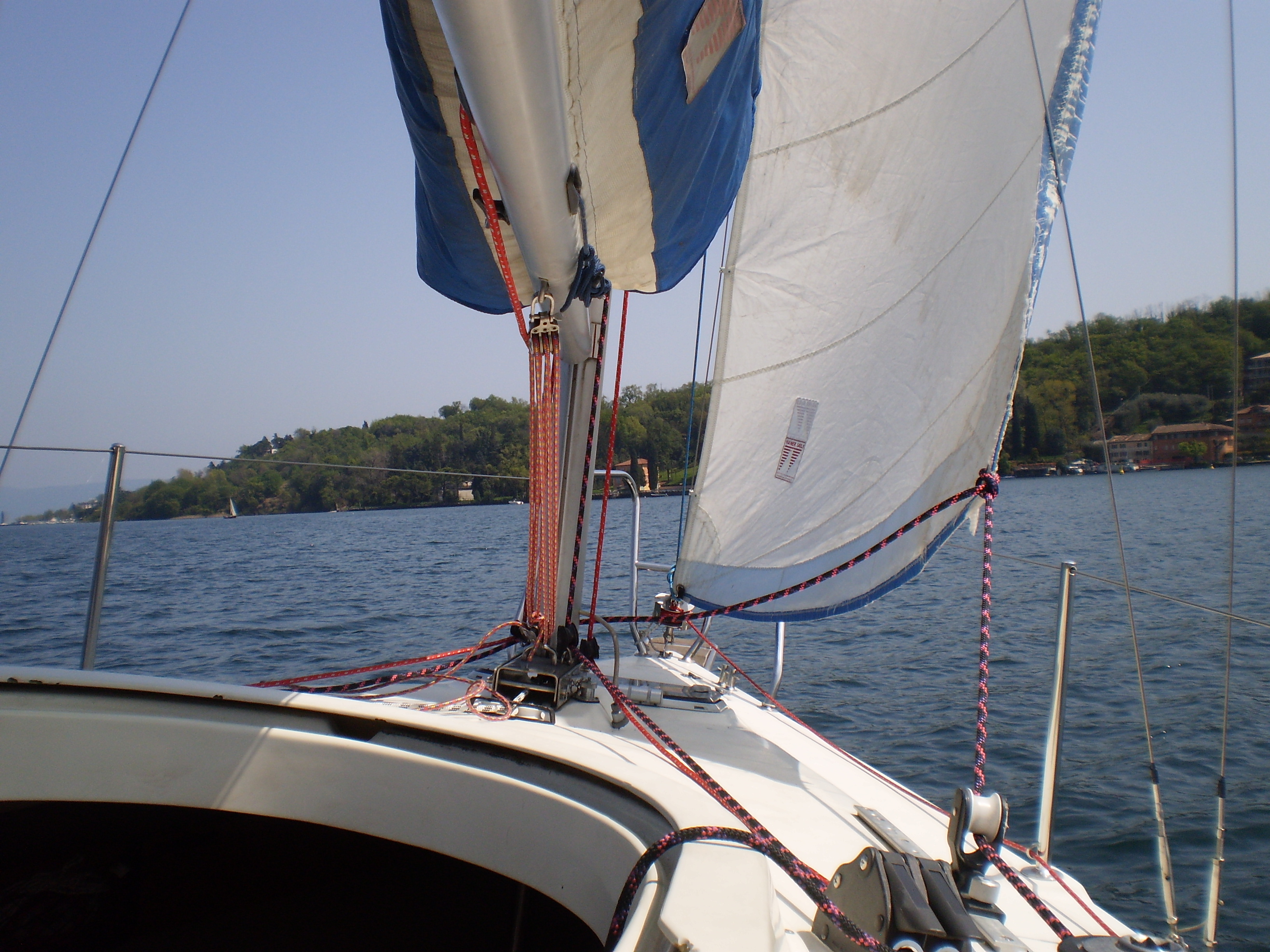

Io ho montato gli stopper quest'anno in febbraio (due doppi).
Dopo aver tolto i vecchi strozzascotte ed aver stuccato i vecci fori con gelcoat filler.ho posizionato gli stopper per segnare i fori.
Ho praticato i nuovi fori sgnando con il nastro la punta da trapano a circa 1 cm.per evitare di forare troppo.
Dopo di che ho montato gli stopper con le viti e ne ho incartato i contorni con il nastro da carrozziere,ho rismontato gli stopper ed ho messo sotto di essi il sika flex,quindi ho rimontato il tutto ed ho tolto subito il nastro.
tutto questo per evitare di sbavare e sporcare la tuga.
 Oggetto del messaggio: Re: Stopper
MessaggioInviato: 04/11/2013, 21:16
Iscritto il: 01/11/2010, 9:26
Messaggi: 21
Non ho fatto fori passanti,ma la tenuta è comunque molto buona
