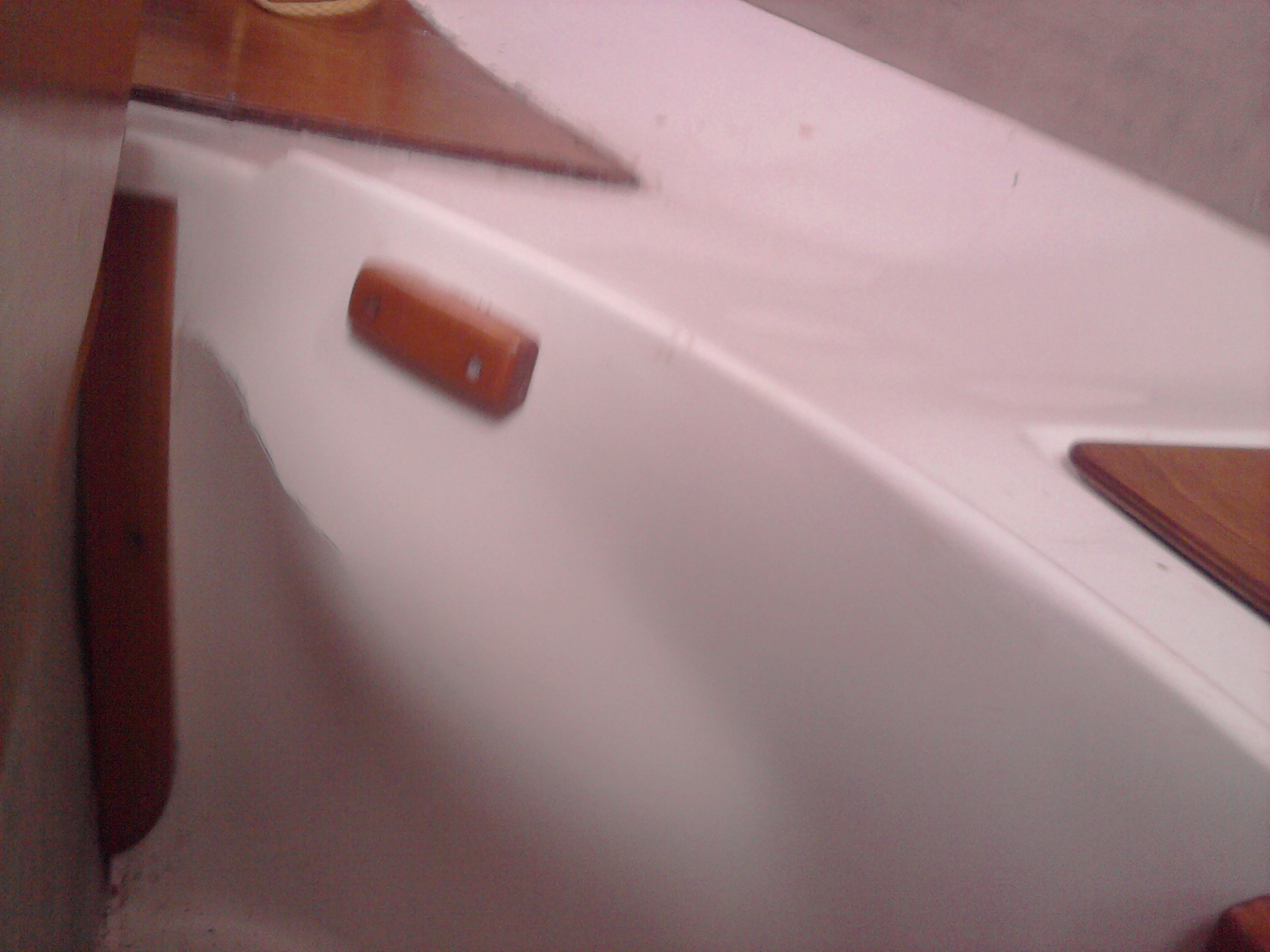

Foto0265.jpg [ 564.28 KiB | Osservato 4507 volte ]
Salve a tutti.
Domenica scorsa sono andato in barca (viko 20) per togliere i matrerassied ho trovato questa sorpresa.
Non riesco a spiegarmi cosa puo essere successo,se il danno è stato provocato da un atto di vandalismo o da un cedimento strutturale, anche se ques'ultima soluzione mi sembra improbabile.
A queso punto mi chiedo come potrei intervenire?
Attendo suggerimenti.
Grazie e Buon Vento a tutti
Gianca

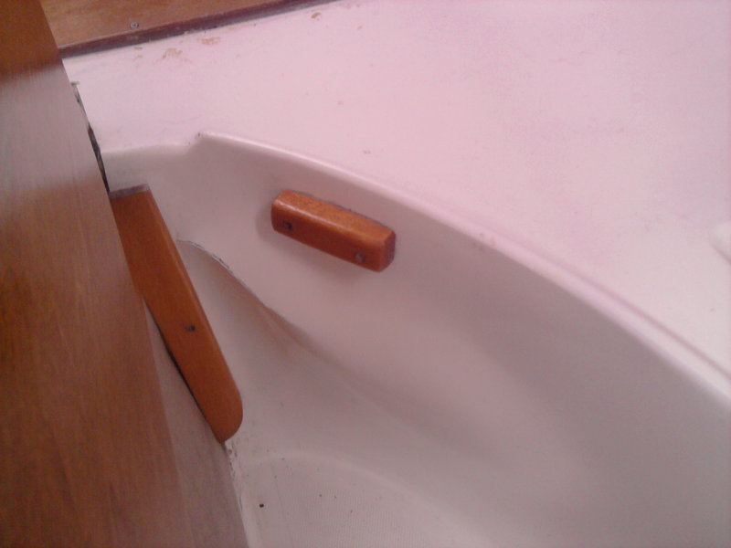

Foto0266.jpg [ 703.12 KiB | Osservato 4507 volte ]

Ti dirò. Dopo 3/4 anni tolsi la cuscineria e trovai una crepa a sinistra dell'asse di prua, lo scafo a destra ha un bozzo da sempre Navikom si offrì perfino di ripararla portandola in Polonia. Entrambi sono ancora li è io fingo indifferenza.
Ma il tuo... Boh. Sembra schiacciato, ma da sopra o da sotto non saprei, il gavone non è vuoto ma pieno di poliuretano ed è quello che sostiene la struttura. Intanto prova ad aprire il tappo trapezioidale di prua e vedi se è pieno.
È sul carrello? Potrebbe essersi compressa da sotto.
Parli di atto vandalico hai sospetti su come può essere successo? Qualcuno ha saltato sul gavone.
È piegato o è saltato solo il gelcoat?

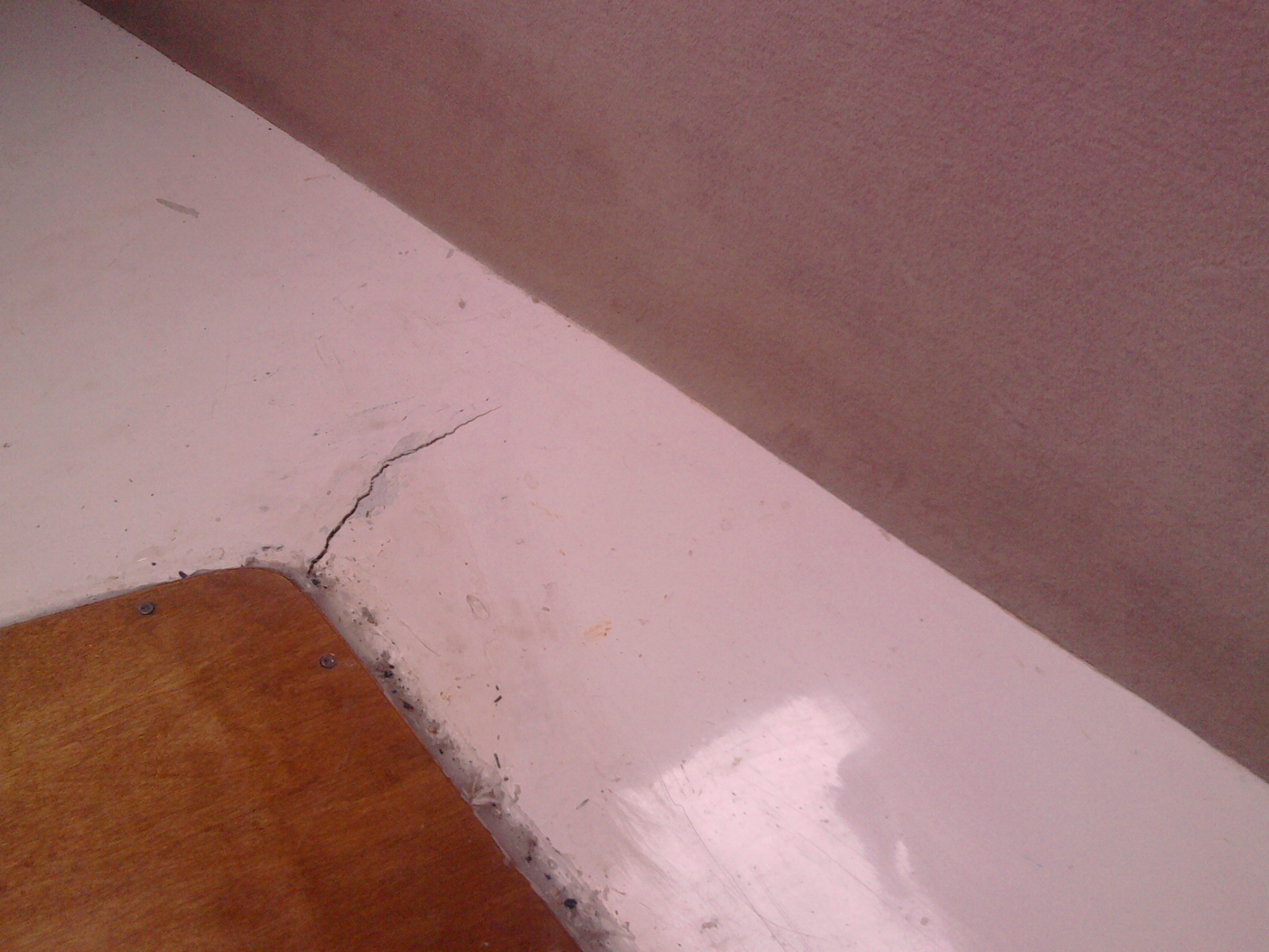

Foto0270.jpg [ 810.46 KiB | Osservato 4479 volte ]
Anch'io avevo già trovato delle crepe,di conseguenza avevo aperto il coperchio d'ispezione notando che il vano non era del tutto pieno di poliuretano,quindi ne ho aggiunto e dopo che si è seccato l'ho rasato e poi ho richiuso il portello sigillandelo con del silicone.
Ho poi resinato le crepe con gelcoat filler ma si sono riaperte dopo poco tempo.
Dalla terza foto si nota un'abbassmento del piano dal gavone verso prua ,
la barca non è sul carrello.
In quanto all'atto vandalico,è solo un dubbio,anche perchè ho notato un segno nero,come di suola di scarpa,dalla parte opposta,però,di dove c'è stato il danno.
Non è solo il gelcoat, è pigato.
Grazie e B.V.
Gianca

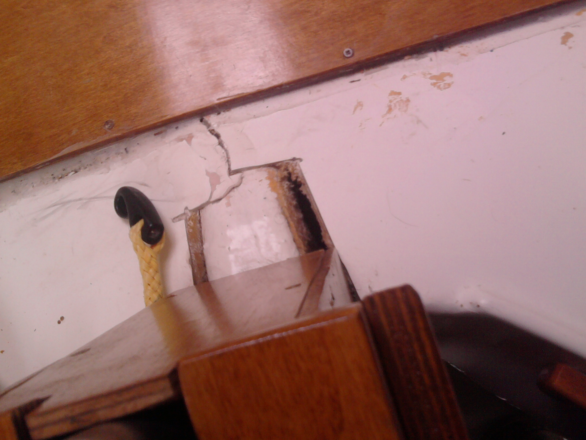

Foto0271.jpg [ 654.43 KiB | Osservato 4479 volte ]
Foto0266.jpg [ 202.95 KiB | Osservato 4479 volte ]

Io non vorrei, ma più che scesa mi sembra sia salita. Bisogna indagare più a fondo mi spiace

Non posso credere sia un cedimento strutturale. La mia e' regolarmente sul carrello e ci ho pure pernottato sul carrello.
Sul Garda non sarebbe una novità un atto vandalico...
 Oggetto del messaggio: Re: Danno nel controstampo interno
MessaggioInviato: 31/10/2013, 19:47
Cioè entrano e saltano sulle cuscinerie?
MessaggioInviato: 31/10/2013, 20:01
Fanno di tutto. Tagliano specchi di poppa per rubare motori, saltano sulle barche, le aprono, rubano arridatoi. Ne ho già sentite parecchie di storie. Come fa a cedere così all'ormeggio ? Ha preso una botta? E' sta compressa da un barcone? Mah... Mi spiace davvero.

Mi chiedo com'è possibile che una barca di pochi anni possa fessurarsi in quel modo... :shock:

dalla foto sembrerebbe abbia collassato la parte superiore e la fiancata parrebbe x un carico eccessivo o un violento colpo come se veramente qualcuno ci fosse saltato sopra .....il danno pare riparabile ma è una bella scocciatura .
per le altre crepe conviene sempre dopo aver riempito la spaccatura fazzolettare del tessuto di rinforzo

Secondo voi come dovrei procedere per la riparazione ?
