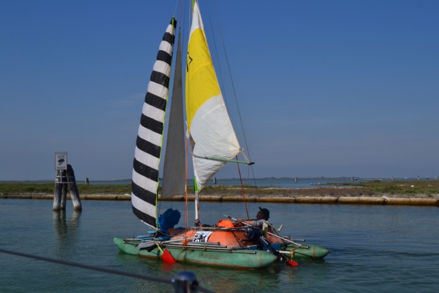

DSC_0063 [640x480].JPG [ 78.67 KiB | Osservato 6076 volte ]
gianduia70 ha scritto:
comunque considera che una barca con baglio di 8 mt la puoi ormeggiare in un posto x un megayacht che non è economico.
... Carrellabile.... guarda che x chiudere gli amas con un simile braccio poco poco servirà un sistema idraulico
io volevo sapere cosa succedeva ad un trimarano cambiando i rapporti lunghezza larghezza, in linea di massima quello che succde x i monoscafi cambieranno sicuramente il baricentro della barca e il centro velico
ps.. sto elaborando un sistema anche per allungare gli scafi.. poi piu avanti posto qualche disegno (naturalmente a tenuta stagna) ......al limite otterrai una copia del nautilus :lol:
